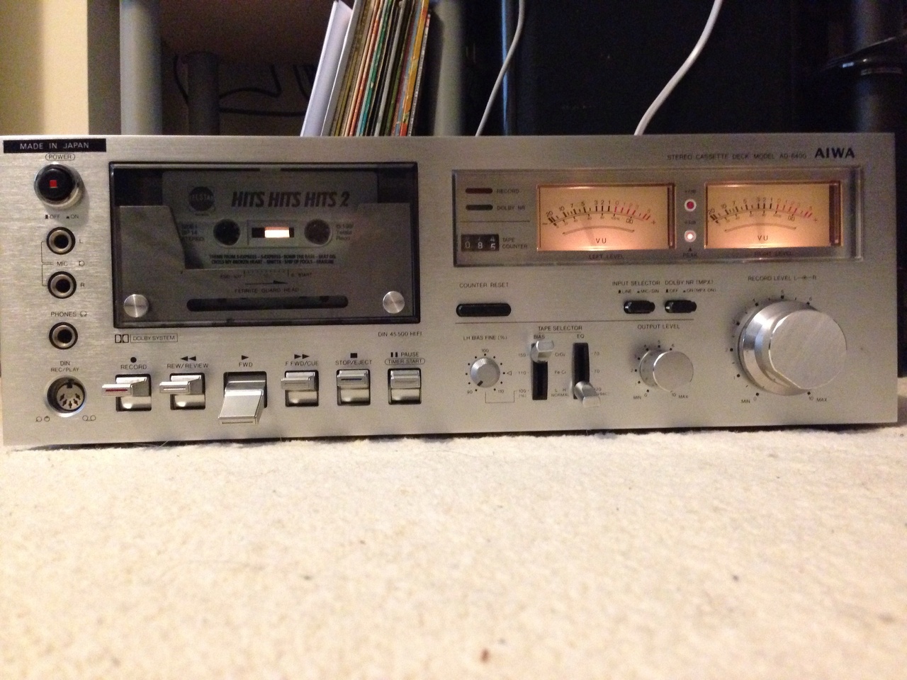

(#) tiger924 hozzászólása Szept 18, 2014 /
As lenne a kérdésem, hogy adott egy AIWA AD-6400 deck, amin mar kicseréltem
A vezérlő szijat, elvileg szólna is szépen, es az előre való csévélés is menne, a hátrafelé való eléggé akadozik es lassú, de ami igazán a probléma, hogy lejatszasnal es tekeresnel is pár másodperc után kikapcsol a mechanika es leáll... Tudnátok valami ötletet adni, hogy mi okozhatja ezt a gondot? Előre is köszönöm!
(#) pucuka válasza tiger924 hozzászólására (») Szept 18, 2014 /
Az összes szíjat cserélni kell(ene). A számlálónál van egy forgásérzékelő, ha az nem forog, (mert csúszik, laza a szíja) megáll, és kikapcsol.
(#) CHZ válasza tiger924 hozzászólására (») Szept 18, 2014 /
Számláló megy? Mert a számláló meghajtása működteti a forgásérzékelőjét is.
Ha áll, akkor végállást érzékel, ezért kapcsol ki.

(#) tiger924 hozzászólása Szept 19, 2014 /
CHZ, és Pucuka! Koszi mégegyszer a segítséget, tényleg a számláló szij volt a bűnös, kicseréltem azt is, es most csodásan működik a kicsike!
