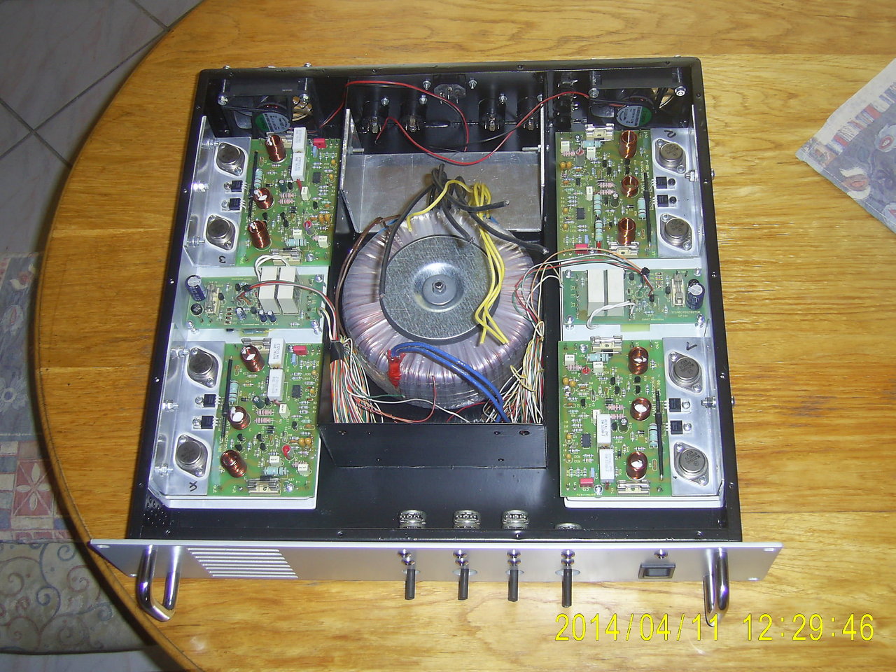

Haladok a PA Quad 405-tel(ex Siva ppa800)!Nagyon sok munkám volt a dobozzal mire idáig eljutottam,közben rájöttem miért rozsdásodnak a Siva,Castone és társai dobozok!Semmi alapozása nincs egy kis réteg festék azt mehet a boltba!Nem tudom eldönteni ,hogy a ventillátorok szívják vagy fujják a levegőt.Szerintetek!A potmétereket most csinálja az esztergályos!
Szia! Csodálatos! A ventilátor inkább befele fújjon.
Így igaz a ventilátor befelé kell fújjon mindig túlnyomás legyen bent ...
Hűtőbordák kívül lesznek? Akkor minek a venti? Szép munka amúgy, igényes!
Egy ilyen szépen kivitelezett, igényes készülékbe Telpod potikat rakni nem volt szerencsés választás. Minimum Alps Blue.
Ismerve a kolléga habitusát, szerintem a NYÁK alatti lemez adja le a meleget
Úgy látom, két lemez is van ott, amik mérete nagyon jelentős. Enyhe légmozgás mellett is jelentős hőelvonást tételezek fel. Egészen ötletes megoldás, nekem tetszik. Már csak az a kérdés, a termelődő hő, és az elvezetett között milyen egyensúlyt lehet elérni.

Nagyon szép munka! Belső elrendezés, külső megjelenés egyaránt első osztályú!
A hűtés megoldása nekem is egy kicsit alulméretezettnek tűnik. Kilencvenes években népszerűek voltak a magyar gyártmányú Ágota Technic PA végfokok a piacon, és valóban jó hangú, ötletes kapcsolástechnikájú berendezések voltak. Egy hatalmas baj viszont volt velük, főleg az 1 U-s rack dobozba épített (DS150), DS300 szériával, és ez a baj az alulméretezett hűtés volt, ami kímélőbb üzemmódban nem jött elő, de koncert hangosításnál vagy diszkóban folyamatos nulldB-re hajtásnál már egy órán belül garantált volt a hővédelem tiltás. Annak a végfoknak a hűtési megoldása kísértetiesen hasonlít a tiédhez: nagy darab alu lemez, (abban az 1 U-s doboz miatt axiál) ventivel nagyon megfújva. Nem akarom én az ördögöt a falra festeni, úgyis lekopik, de a Quad ráadásul híres a "gyenge" hatásfokáról, ez által a nagy disszipációról. Annál nagyobb szívó ág nincs, mint amikor hangosítás közben szépen sorban elmennek a végfokok hővédelem hibára. Így azt javaslom, ha tényleg PA célra tervezed használni, akkor a hűtést gondold át.
Köszönöm szépen a rengeteg pozitív hozzászolást nagyon sokat jelent ez nekem!
Megpróbálok mindenre válaszolni!Ez a lemezhajtogatósdi "hűtőtőlemez"-3mm-es aluminiumból teljes mértékben bevált mindenkinek ajánlom.Gyönyörüen belehet hajtogatni a dobozba úgy ahogy akarom olyan formára amit épp a hely enged én egyébként trisóban kiföztem öket! Próbálkoztam eloxálni feketére(nagyobb hőleadás miatt) de felesleges!Ezeknek a lemezeknek és magának a készülék háznak akkora hőelvonása van hogy a pa300-amnál(ugyan ez a megoldás)soha nem forogtak a ventillátorok halható tartományban(a ventillátorok oldalanként KTY10 höszenzorok vezérelik 4.5volton indulnak bekapcsoláskor és 60fokon érikel a maximumot)! A potméterek selejtezett darabok csak a központosítás miatt vannak bent(az elölapba ragasztott teflon vezetőhüvelyek miatt)egyébként Piher potikra gondoltam az is nagyon gáz? Természetesen a végén megkapja a műterheléses szinuszgenerátoros 24órás tesztet is! Köszönöm szépen mindenkinek mégegyszer a biztatást! Tisztelettel: Haraszti János
A Piher az gáz, gyakran már néhány hónap után recseg. Van a lomex-ben fémházas, fémtengelyes THL ( például ) , közel fele árban mint a piher, évek óta azokat használom mindenbe és semmi gondom velük.
Köszi Ge Lee akkor hagyom a Pihert!Bár lehet ,hogy ennek a fémházasnak rövid a tengelye!
