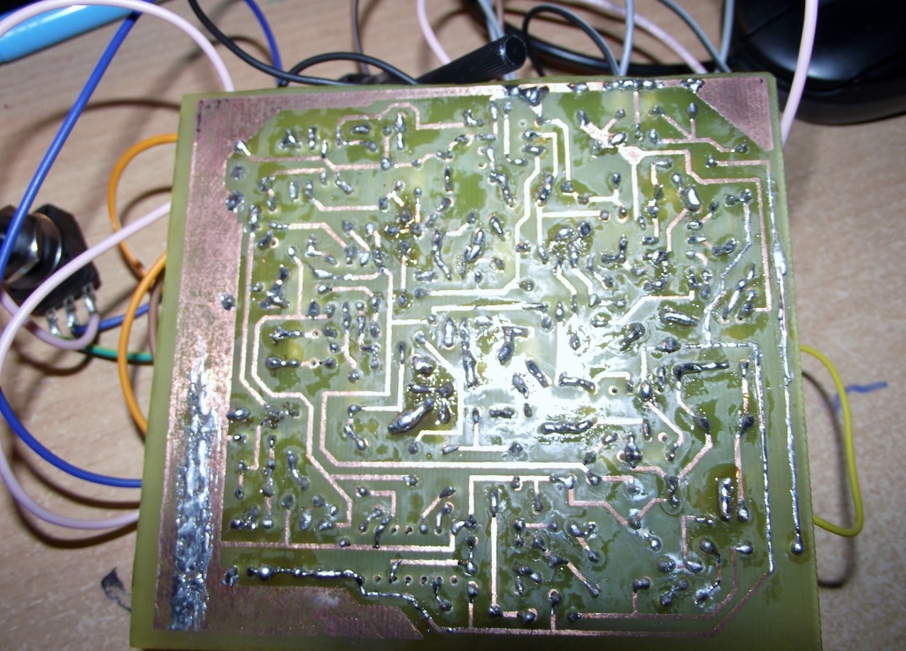

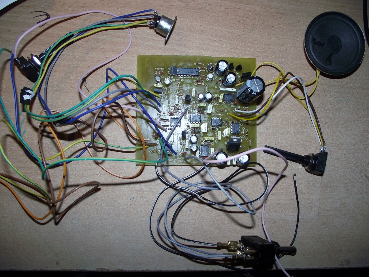

(#) Neuzer hozzászólása Ápr 9, 2014 /
Sziasztok!Ugy érzemm hogy a TGSL-n már csak az 5kg-os segít
Itt vannak a képek.Remélem jók.Nézzetek már rá légyszi.Köszi!

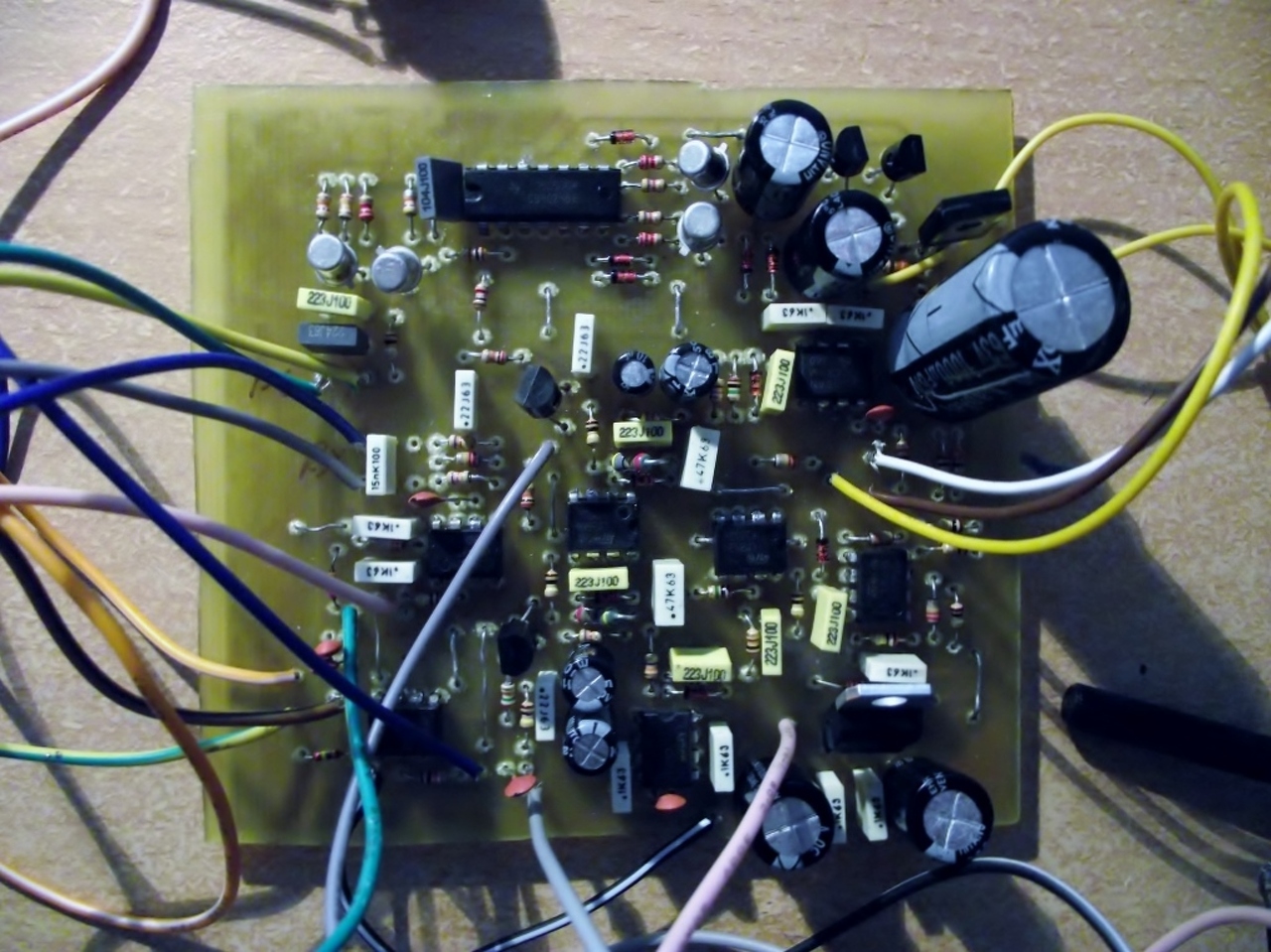

(#) Yowie válasza Neuzer hozzászólására (») Ápr 9, 2014 /
Gondolom, átnézik a TGSL építők a beültetést. Feltennél egy képet a túloldalról!
Egyébként szépen beültetni sem több idő, ha jól fúrod, minden szép egyenesen áll, a lábakat fogóval hajlítod, sokkal jobban áttekinthető, javítható. Nem érdemes kapkodni, hiszen évekre készül. Tudom, hogy már szeretnéd befejezni.
Nem fogod oszcilloszkóp nélkül használhatóra csinálni. Ha nincs szkóp, ott a számítógép, de szükséges.

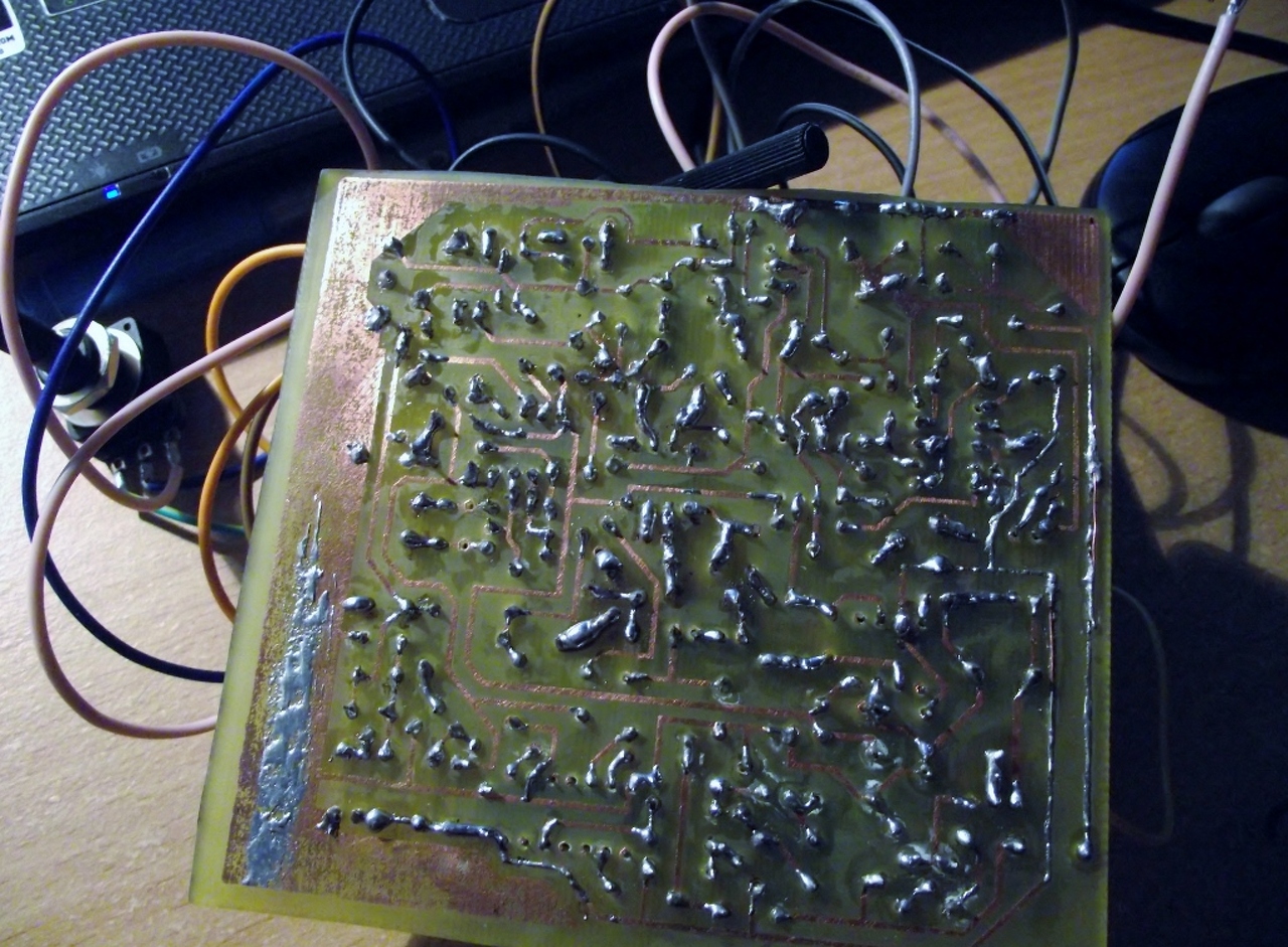

A hátulsó rész sem olyan szép.
(#) frabb válasza Neuzer hozzászólására (») Ápr 9, 2014 /
Mintha a BF245-ös FET-ek fordítva lennének beforrasztva. Vagy csak rossz szemüveg van rajtam? Nézze meg még valaki(k) nehogy félrevezesselek egy nem túl jó kép miatt ...
Hát nem, de az nem lenne baj. Nem tudom képként menteni és rossz lesz a felbontás, de bele is fáradtam. Kb ilyen volt az a nyák, amire megbeszéltük, hogy csinálsz egy rendes nyákot. Az szerintem olyan, ami nincs javítgatva, átforrasztva, vakargatva és miegyéb. Ha a nagy széles vezetősáv így alámart, milyenek lehetnek a vékonyak?
Tehát ne haragudj, de erre megint csak azt tudom mondani:
1. csinálj egy rendes nyákot (leginkább vasalással, lehet szép és ellenőrizhető és pillanatok alatt meg van) Ha ez vasalva van, akkor vagy kevés volt a festék a papíron vagy nem volt eléggé oxid és zsír mentesítve a lemez esetleg nem vasaltad be eléggé. Vasalásból mindig vagy 3-at érdemes nyomtattatni és ha nem lesz jó, lemosni még maratás előtt, aztán maratás előtt ellenőrizni és kijavítani. Alámart nem lehet.
2. Ültesd be rendesen (párhuzamos, merőleges alkatrészek, fogóval hajlított lábak
3. Forraszd meg rendesen (rengeteg a lyukas, nem kiterül forrasztás, ami leginkább attól lehet, hogy nem jó a pákád, de még valószínűbb, hogy zsíros a panel és nem terül rendesen az ón (vagy rossz az ón)
Ezek után legalább át lehetne nézni. Nagyon a célra koncentrálsz talán, nem tudom. Van itt nyák készítő topik, meg minden egyéb. Írj privit és kérdezz ha valamelyik lépés nem világos.

(#) Yowie válasza frabb hozzászólására (») Ápr 9, 2014 /
Nekem is úgy tűnik, hogy fordítva van

(#) deexteer válasza frabb hozzászólására (») Ápr 10, 2014 /
Fordítva is van, a drain megy a 20k ellenállásra, a bekötése mint írtam, felirat felém nézve balról jobbra g,s,d. Így hogy fordítva van, a vevő erősítő kimenetén van a gate, nem csoda hogy nem megy.
