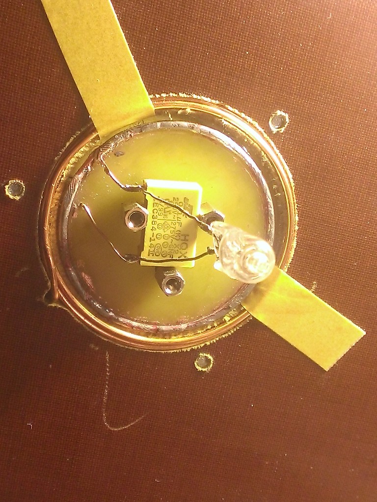

Elkészült az első kísérleti wireless Pówer átvitel Hdd motorra. Még az illesztéseken és az egyensúlyozáson van mit javítani de az elgondolás jó. A szekunder tekercs nyákból van kialakítva.
Ey 12V 21W-os égőt tettem rá próbaképpen
