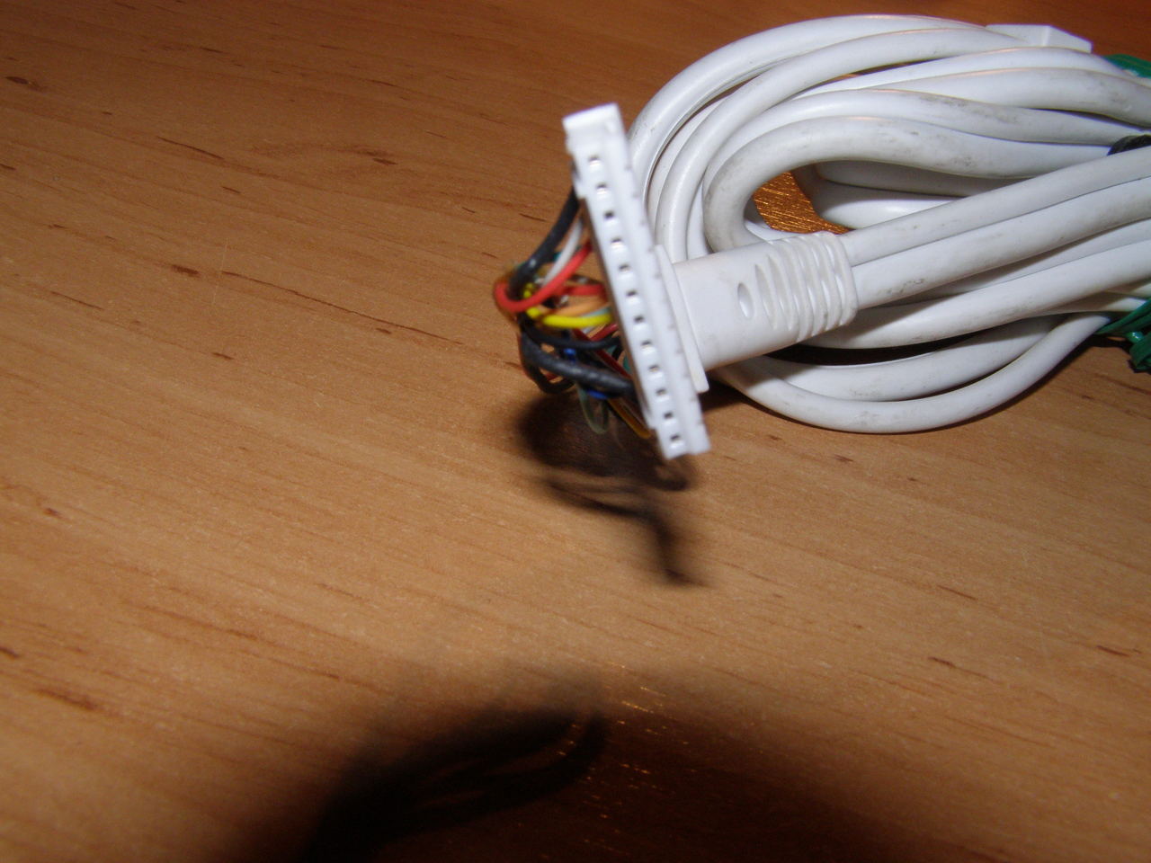

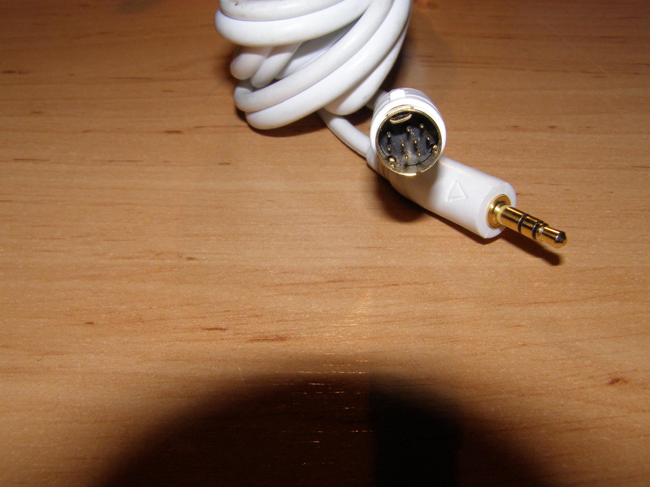

(#) (Felhasználó 108303) hozzászólása Ápr 13, 2014 /
Ennek a kábelnek a pontos nevét és hogy mire lehet használni, valaki meg tudnád mondani?
Csatoltam a két végét.
(#) Sanyi220v válasza (Felhasználó 108303) hozzászólására (») Ápr 13, 2014 /
Ez egy S-video kábel, Tv hez kötheted vele a dvd-t, beltőrit... ez valószínü hogy valami hordozható DVD lejátszóhoz volt, mivel a vége egy Jack 3,5 es a vége. Bővebben: Link
(#) (Felhasználó 108303) válasza Sanyi220v hozzászólására (») Ápr 13, 2014 /
A kép lehet nem jól adja vissza, de azonos oldalon van (egymás mellett) a Jack és az S-video, a másik végén pedig a párhuzamos kábelek abban a fehér csatlakozóban végződnek.
Úgy gondolnám, hogy a második képen látható csatlakozó valamilyen belsőséghez csatlakozik pl. alaplap. A kérdés még mindig fennáll, vajon mi ez?

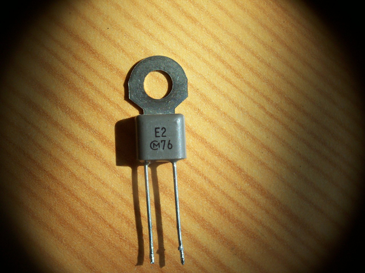

(#) Remci hozzászólása Ápr 13, 2014 /
Ez mi lehet? A felirat alapján nem találtam semmit róla. Valami hőérzékelőre tippelek, de nem biztos. 87 ohm-ot mérek rajta.
(#) Sebi válasza Remci hozzászólására (») Ápr 13, 2014 /
Nagy valószínűséggel termisztor. Mérd és melegítsd, akkor kiderül az is, hogy NTK, vagy PTK.
Murata gyártmány.

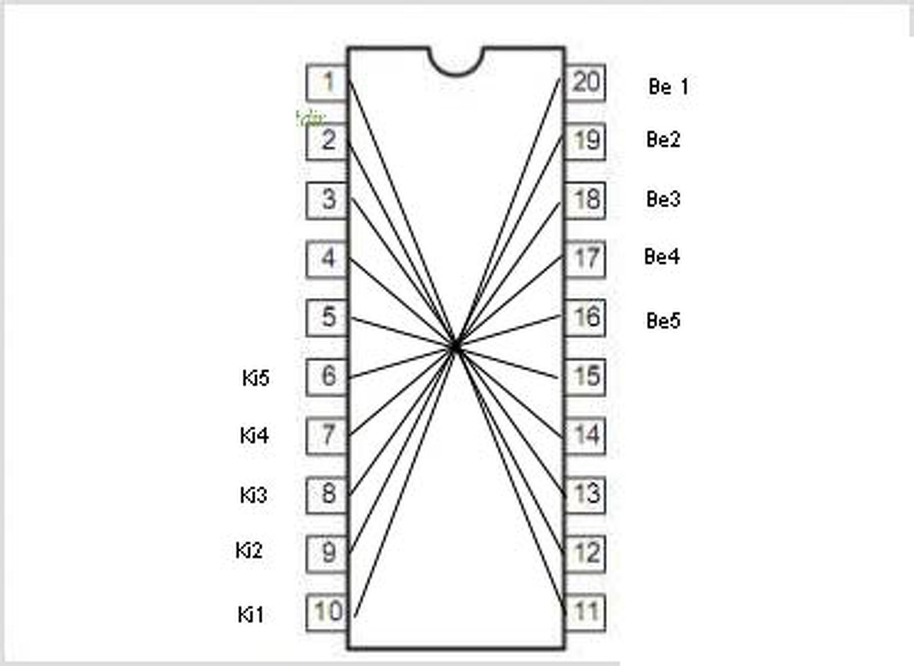

(#) ISF79 hozzászólása Ápr 13, 2014 /
Létezik a rajzon látható alkatrész?
Pl. a 20-as láb összekötve a 10-es lábbal,
a 19-es láb összekötve a 9-es lábbal...
Remélem érthető mire gondolok.
20 pin és ha van smd-ben kellene.
Előre is köszi.
(#) Bakman válasza ISF79 hozzászólására (») Ápr 13, 2014 /
Összedrótozod kézzel, vagy elve bele sem tervezed a NYÁK-ba, csak az átkötéseket. Kizártnak tartom, hog yilyen alkatrész létezzen, nem is lenne értelme.
(#) Ricsi89 válasza ISF79 hozzászólására (») Ápr 13, 2014 /
Egy alkatrésznek, aminek össze vannak kötve a lábai mi értelme? Kösd össze vezetékkel amit össze kell és kész. Ilyen alkatrész nincs.
Éppen a vezetékezést szerettem volna elkerülni helyhiány miatt.

(#) kadarist válasza (Felhasználó 108303) hozzászólására (») Ápr 13, 2014 /
Erről akkor lehetne véleményt mondani, ha tudnád, hogy milyen készülékbe volt bedugva a lapos csatlakozó.
(#) kirally válasza (Felhasználó 108303) hozzászólására (») Ápr 13, 2014 /
Ezen egy Mini DIN-9 és egy 3,5mm jack csatlakozó van rajta.
Ez nem valószínű hogy szabványkábel, inkább valamilyen adott készülékhez volt.
Hogy mire lehet használni, amire tudod. Ha valahova kell ilyen csatlakozó, akkor csak levágod és kiméred, elvileg minden ki van vezetve.

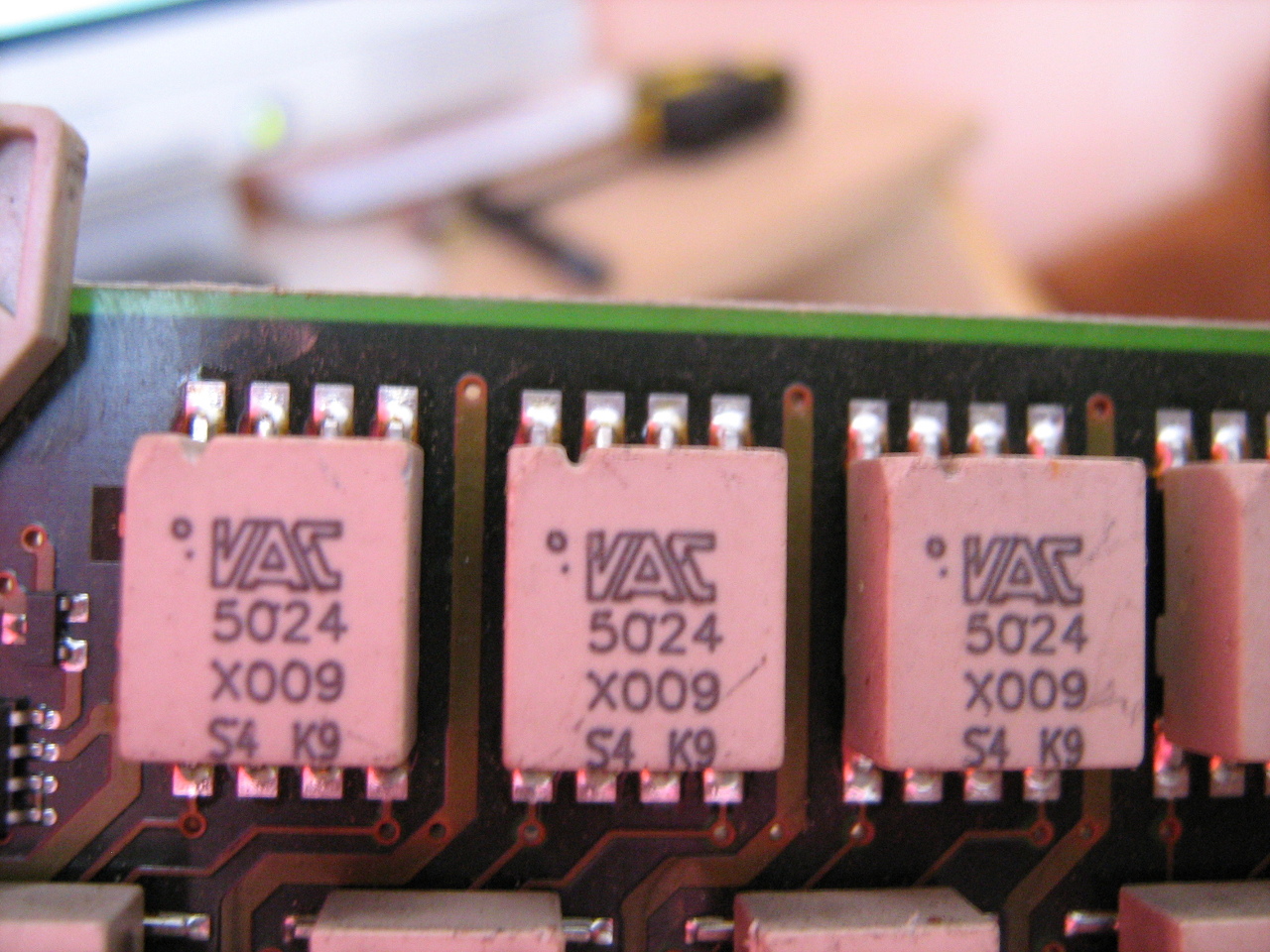

(#) kokike28 hozzászólása Ápr 14, 2014 /
Sziasztok, az lenne a kérdésem hogy ezek milyen alakatrészek lehetnek, én valami relére tippelek, de lehet nincs igazam, nem találtam róla semmit.
Segitséget elöre is köszönöm.
(#) Sebi válasza kokike28 hozzászólására (») Ápr 14, 2014 /
Talán telefonos áramkör van a panelen? Persze máshol is használnak ilyeneket, szerintem illesztő trafók. VAC: Vacuumschmelze AG
(#) pjg válasza kokike28 hozzászólására (») Ápr 14, 2014 /
Trafó. Bővebben: Link
A hozzászólás módosítva: Ápr 14, 2014
(#) kokike28 válasza Sebi hozzászólására (») Ápr 14, 2014 /
Nem tudom hogy a panel milyen áramkör része, lehet telefon valamely része, de az is lehet hogy valami más, végülis mindegy miböl van, a lényeg hogy megtudtam mi is ez.
Köszönöm a gyors segitséget.
