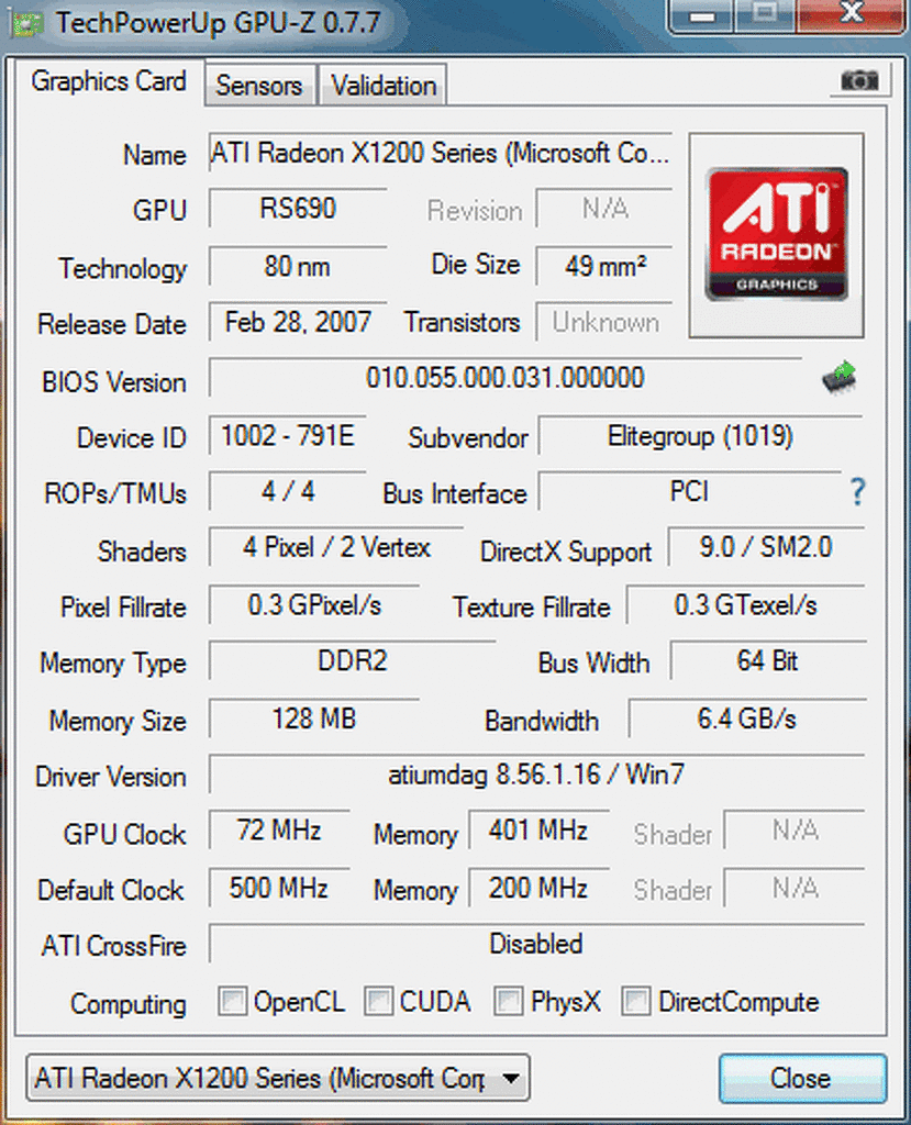

(#) sardi_hunor hozzászólása Ápr 15, 2014 /
Udv!
Olyan problemam van, hogy az alaplapi vga adapter ami egy x1250, telepitett driverrel is 75 Mhz-en jar a gpu-ja. A biosban 400 Mhz-et ir de a GPU-Z 75 Mhz-et mutat, vajon miert van ez? es hogyan birjam magasabb orajelre?
(#) belfi2 válasza sardi_hunor hozzászólására (») Ápr 15, 2014 /
Szerintem energia takarékos üzemmódban van azért ilyen kevés az órajel.Dolgoztasd meg valamilyen progival , mondjuk egy video teszterrel és utána a GPUz-t elindítva a szenzor fülön nézd meg a változást.
(#) Szárnyas válasza didyman hozzászólására (») Ápr 15, 2014 /
Köszi, ez segített! Úgy látszik mégsem kerestem eléggé kitartóan a probléma megoldását!
(#) sardi_hunor válasza belfi2 hozzászólására (») Ápr 15, 2014 /
Szia, probaltam mar es akkor is 72 Mhz-en mukodik, h csak energia takarekos modban lenne akkor a memoria orajelei is alacsonyak lennenek es akkor nem irtam volna ide. Sajnos ez nem normalis igy a mukodes. Valami otlet?
A hozzászólás módosítva: Ápr 15, 2014
Igaz akkor a memória is alacsonyabban megy , amit nem is figyeltem.Próbáld egy másik progival is pl Everest (Aida). Lehet nem jól olvassa be az adatokat.
(#) eSDi válasza sardi_hunor hozzászólására (») Ápr 16, 2014 /
Ott valami nagyon nincs jól! Ennek a GPU-nak az órajelének 350MHz és 400MHz között kell lennie. Lehet, hogy nem megfelelő drivert raktál fel, vagy az is lehet, hogy a GPU-Z valami miatt nem tudja kiolvasni. Azt is megpróbálhatod, hogy felrakod a 3DMark2001SE-t és leteszteled. Olyan 6000-8000 pontot kellene elérnie 1024*768-as felbontásban standard beállítások mellett, a hardveről függően (Lásd bővebben itt.).
Ha jól megy, akkor szerintem nem kell törődnöd vele. Ha nem, akkor driver frissítés, a chipset-et is mindenképpen! Ha még mindig nem jó, akkor előfordulhat hardver hiba is akár (bár ilyennel még nem találkoztam).
Illetve most látom, hogy a Microsoft Corporation-ös driver van fent. Azt mindenképpen frissítsd a megfelelő gyárira.
A hozzászólás módosítva: Ápr 16, 2014
(#) sardi_hunor válasza eSDi hozzászólására (») Ápr 16, 2014 /
Szia, fentebb irtam mar, hogy a driver felrakasa utan is ezt mutatja. Azt elfelejtettem irni, hogy BIOS frissites utan lett ennyi az orajel az elott 400 Mhz-en jart. Holnap megnezem a 3dmark-al is es everestel is hatha ott normal ertekeket mutat es csak a gpu-z nem tudja beolvasni. amugy minden driver fennt van, csipsett es minden. Majd irok, hogy mi az eredmeny egyebb tesztprogramokkal mint a gpu-z.
