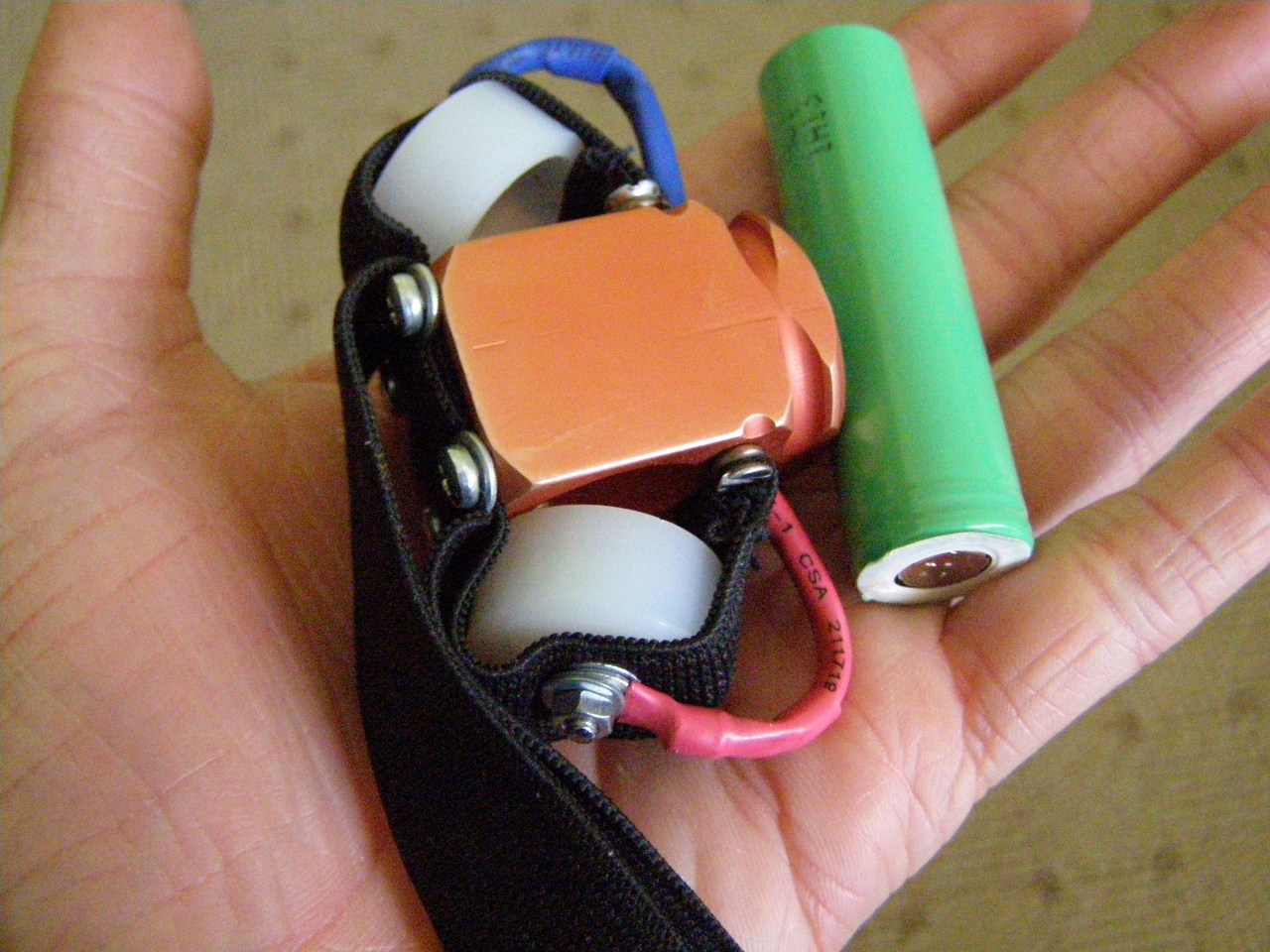

Én csináltam pár LED-et AMC7135-es IC-vel. Ha 1 vagy 3 wattos LED-et akarsz lítiumos aksiról üzemeltetni akkor szerintem annál egyszerűbb megoldás nincs. (bár 10W-so LED-el is szórakozok, ahhoz készen vettem ilyeneken alapuló meghajtót)
Csatolt képen egy barlangász tartaléklámpa. 3W-os, 270lumenes LED-el. Ilyen meghajtóval. Elég kicsi és egyszerű ![]() A hozzászólás módosítva: Máj 3, 2014
