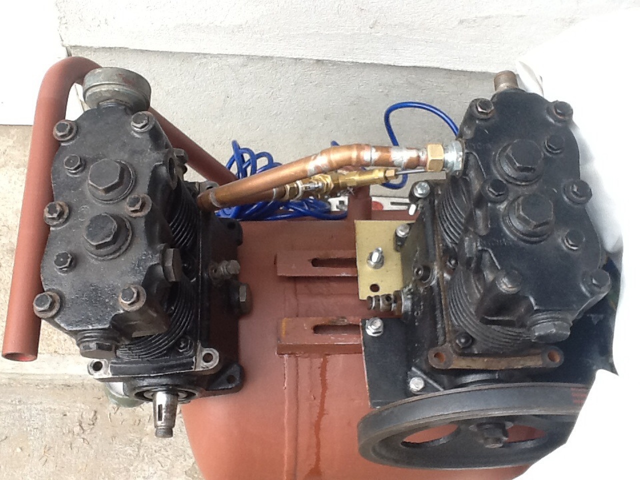

Akkor a két nyomót közösíted(fél colos T,+ könyök és úgy a tartály.A szívókra meg egy-egy légszűrő.Üdv! Dxa53
Mi a hátránya a gumicsőnek a forrasztott réz cső csatlakozásokhoz képest? Túlmelegedhet esetleg? Olyanról halottam már, hogy Ikaruson a repedt fém levegőcsövet kicserélték flexibilis csőre és megolvadt a hőtől. Vagy ez szakaszos üzemeltetésnél nem fordulhat elő?
A rézcső rideg,érzékeny a rezgésekre a flexi jobb,könnyen szerelhet,cserélhető. Én az összes csövezést 8 milis ma-g csővel és gyorscsatival oldottam meg. Neked csak a tőmlő átmérőt kell növelned!
Szia, Azért, mert 2 különálló henger és hengerfej van, mint a Trabantban. Általában a hengerfejet egy darabból készítik rá, akkor elég az 1-1 csatlakozás.
Nem,mert ha nem közösíted akkor az egyik szelep a levegőbe termel!
Idézet: „A rézcső rideg,érzékeny a rezgésekre a flexi jobb,könnyen szerelhet,cserélhető.” Na, ezt erősen cáfolom! Annyi benne az igazság, hogy könnyebb cserélni! Nem véletlen szerelik a gyártók is vörösréz csövekkel a kompresszorokat! A hengerfej, gyakran felforrósodik üzem közben, majd kihűl. A vörösréz a gyakori hőingadozásra, ellentétben az acéllal, nem ridegebbé válik, hanem éppen ellenkezőleg, visszanyeri lágyságát! A rezonanciát, pedig sokkal jobban tűri, mint az acél, vagy a műanyagok! Flexibilis csőben is lehet kapni, kifejezetten kompresszorokhoz valókat (olaj és hőálló), de arany árban vannak és nem biztos, hogy épp a szükséges méretben, megfelelő csatlakozóval rendelkeznek. Összefoglalva, amennyiben tartós üzemre kell, mindenképpen fém csöveket (vörösréz), idomokat alkalmaznék. Amennyiben csak rövid és időszakos üzemről van szó, abban az esetben, megfelelő lehet a műanyagcsöves megoldás is! Árban a rézcsöves kivitelezés olcsóbb, viszont picit munkaigényesebb és kell tudni hozzá forrasztani! Ezzel szemben a műanyagot szinte bárki összebarkácsolja, de a gyors csatlakozók, bilincsek, menetes csonkok a csatlakozókhoz, jelentősen meg drágítják a dolgot.
Azért van két szívó oldal, hogy hengerenként, két darab légszűrőt tehess rá, növelve ezzel a teljesítményt és csökkentve ezzel a légszűrőkön áramló légsebességet, mely ellenkező esetben gyorsabban koszolódna, valamint fojtó hatásával csökkentené a teljesítményt!
Igaz amit írsz,de flexivel könnyebb bánni,cserélni,és vannak vízhez,gázhoz való flexik is,az semmivel nem drágább egy rézfelszereléshez(gázégő,folyasztó,cin,kefék,csővágó,fittingek) ezek majdnem húszezerbe vannak.Megjegyzem,nekem vannak még hidegen szerelhető,roppantógyűrűs cuccaim is!

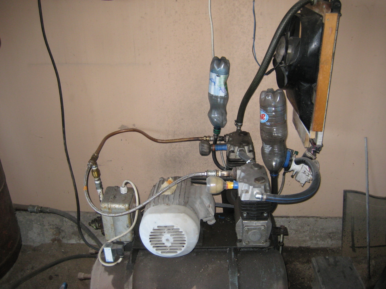

Sziasztok. Tanácsot szeretnék kérni a képen látható házi tuning kompresszorral kapcsolatban. Ugye két rába/ikarus kompresszorral üzemel, viszont a motor nem tudom hogy milyen teljesítményű, de kb 3,2 Kw-s lehet, mert eredetileg egy kompival működött, de ráraktunk egy másikat is a nagyobb teljesítmény érdekében. Egy homokszóróhoz használjuk, és kb az 5 bar nyomást kéne neki tartani, de ahhoz majdnem egyfolytában megy. A gond az hogy a motor bár bírja, simán indul, még nyomás alatt is, csak ugye eléggé melegszik. Szóval a kérdés az hogy milyen teljesítményű motor kéne hogy elbírja a két kompresszort. Motorok vízhűtése megoldott, szóval azzal nincs igazán gond. Az eredeti konstrukció, egy 1976-s gyári kompresszor, 2 db 80 literes tartájjal, de nekünk ezekből megy tovább egy 560 literes puffer tartájba. Választ előre is köszönöm.
Ezeknek a motoroknak 60 fok még nem számít melegnek. Ha 3,2 KW-tos akkor simán bírnia kéne! A hátsó ventit levenni,és egy nagyot feltenni,persze ráccsal. Üdv! Doxa53

Egy kis módosításra készülök. Szereztem még egy Csepel kompit amit hozzá szeretnék adni a rendszerhez. A kombinált szelepből csak egy van, (kettő nem is lesz) ezért arra gondoltam, hogy mindkét kompi kap 1-1 visszacsapó szelepet, hogy ne dolgozzon egyik kompi a másikba. Közvetlen a kombi szelep előtt meg közösítem egy "T" idommal. Így működhet a rendszer? Az ok, hogy így 2* annyi levegőm lesz (kb. 500L/perc) de a nyomást is magasabban tudja majd tartani? Kérdem azért mert egy kompival a homokszórás elég gyenge volt. Hamar leesett a nyomás annyira (kb. 4bar), hogy már nem volt túl hatékony...
Á, most látom, h pont előttem van egy szintén két kompresszoros. Úgy látom a közösítés után van 1db visszacsapó. Így nem dolgoznak egymásba a kompik? Lehet, hogy akkor nekem sem kellene 2 visszacsapó? A kombi szelepben meg van egy...

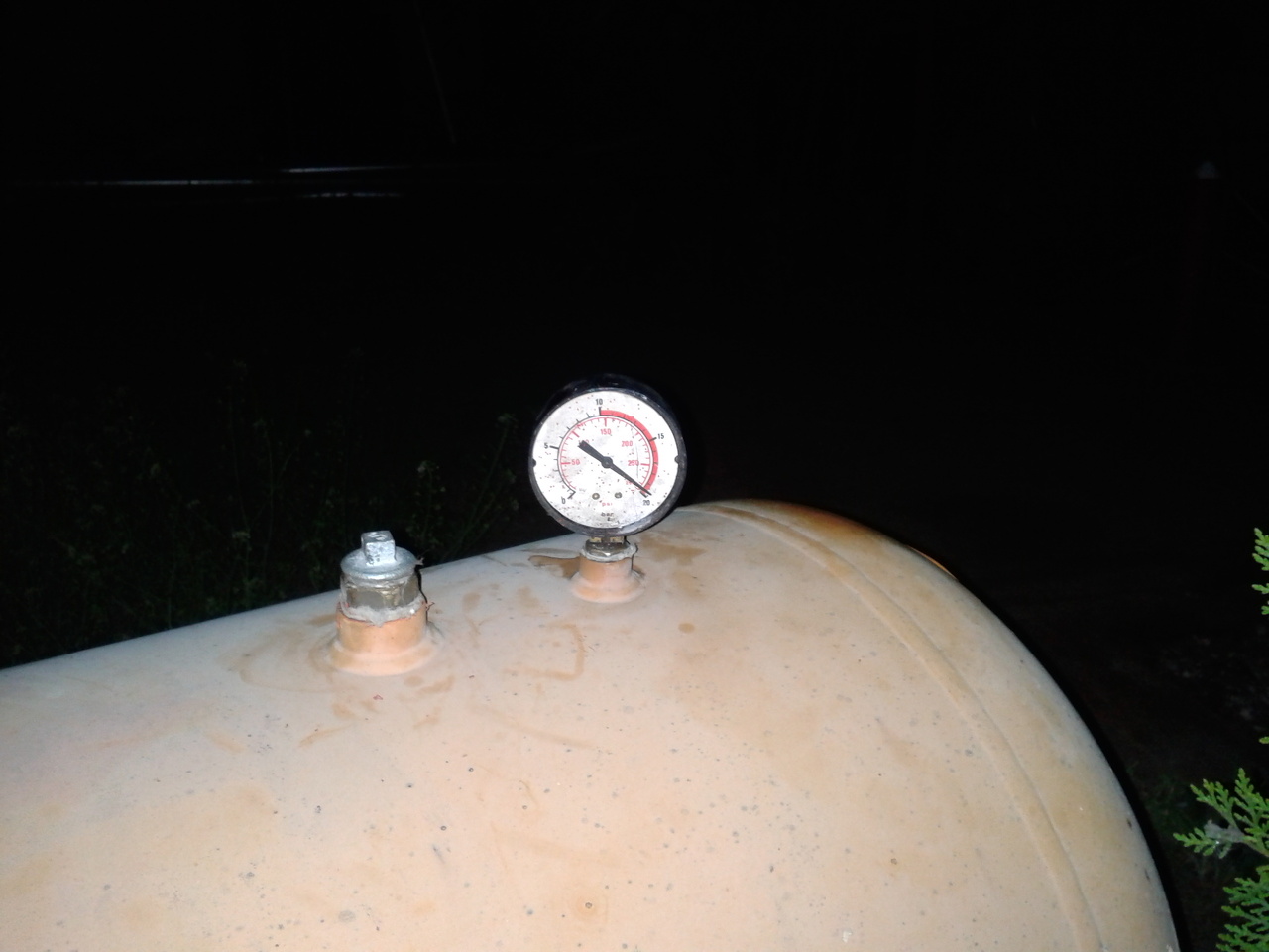

Látom sokan küzdenek tartály problémával.Írták már előttem jó páran hogy ez veszélyes üzem és ezt célszerű nagyon komolyan venni.Azonban egy egyszerű és olcsó módszerrel a nyomáspróbát házilag is meg lehet csinálni biztonsággal. A tartályt csordultig kell tölteni vízzel és egy karos zsírzó pisztollyal,(amibe nem zsírt hanem jelen esetben vizet kell tölteni)fel lehet nyomni a nyomást a kívánt értékig.(akár 200-300 bárt is tud a pisztoly). A próbanyomás értékét célszerű 8 bárral az üzemi nyomás fölé állítani.Így biztonsággal használhatóak a tartályok. Én az összes tartályt így próbálom le. A képen 200 literes tartály látható 20 báron tesztelve. A zsírzó fejről is látható kép. Üdv:peti A hozzászólás módosítva: Ápr 16, 2014
Biztos egyszerű, de mégsem tudom. Hogyan csatlakoztatod rá a tartályra? :/
Egy zsírzógombot tekersz be és a négypofást nyomod rá? A hozzászólás módosítva: Ápr 17, 2014
Igen.
Lehet kapni olyan zsírzószemet ami coll menetes így csak bele kell tekerni a tartályba.Rádugod a zsírzót és fel lehet pumpálni.A lényeg hogy full nyakig legyen a tartály vízzel.Egy teljesen egyszerű, nem túl gagyi zsírzópisztoly megfelelő. Pl ilyen: http://bolthely.hu/photoline/id/17804_Karos_zsirzo__merev_szar_+_fl..._400ml
Szia, Ötletes, tetszik! Azt mondod, hogy a 20 Bart is bírják a tartályok. Azok akkor 12 barral / 8+50%-a=12/ bőven alatta van, tehát nyugodtan használható. Volt olyan amelyik nem bírta, vagy kipróbáltad, hogyan viselkedik abnormálisan magas nyomáson? Elkezd spriccelni a víz? Azért kérdem, mert még sohasem csinálta ilyet, azt viszont tudom, hogy mekkorát szól egy IFA kerék, mikor kidurran, abba is 6-8 körül kell. Üdv: Mike
Éppen ez a jó benne, hogy ha vízzel van töltve, ha valahol hasad, kicsöppen egy-két csepp víz és máris elillant a nyomás. 400 l-es tartálynál 20 bar-nál 8 köbméter levegőnek kellene "elszellennie" a kiürüléshez. Szólna is akkorát, mint a MOL finomító.

Extrém magas nyomáson még nem próbáltam,azonban a gyári adattáblán megadott értékeket én nem lépem túl használat közben.
A próbát 24 óráig szoktam csinálni.Ha addig nem reped akkor nem lesz gond használat közben sem,viszont a leeresztésnél nem árt figyelni mert még vízzel is kilövi a záródugót ha ott akarod a nyomást elengedni! https://www.youtube.com/watch?v=RVCs4Vi8T50 A hozzászólás módosítva: Ápr 17, 2014
