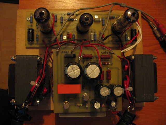

(#) djhans hozzászólása Dec 30, 2007
Úgy döntöttem mégis összerakom a csöves erőstőt. Majdnem úgy volt hogy hagyom az egészet mert nem szólt jól, gerjedt. Aztán megtaláltam a hiba forrását. Most már szól, nem is akárhogy! A dobozolással bajban vagyok. Egyelőre így használom ahogy vagy. A számítógépre kötve szól majdnem egész nap. 2db EL84 és egy ECC85 van benne. stereo a kicsike. Megosztom veletek jelenlegi állapotát. A toroid táptrafót nemrég szerváltam.
(#) Müszi válasza djhans hozzászólására (») Dec 30, 2007
Az egyém is gerjedt, mi volt az oka?
(#) hapro válasza djhans hozzászólására (») Dec 30, 2007
Huu.. ez kemény. Szép szerkezet.
Azért még egyvalami nem tetszik még. Csöves egyenirányítás kéne bele, az illik hozzá. Mondjuk ebben si diódás van de van benne egy fél perces anódfesz késleltetés. Csak nem szép, nem illik bele a csöves környezetbe. Most már lehet hogy marad mert nem akarok új trafót mert ez szimpla 180 és 6,3v-ra készült. Az 250v egyenhez csöves egyenirányításnál kb. 2X290v kéne. Na mindegy ez van, a hangot úgyse befolyásolja de legalább üzembiztos.
(#) djhans válasza Müszi hozzászólására (») Dec 30, 2007
ha jól látom a tiédben a trióda és a pentóda anódok között van néhány pF. nálam azt kellet kiszedni. A te rajzodat használtam fel de módosítottam. hidegítettem a katódokat kondival és a kimenő szekunder részéről visszacsatoltam a trióda katódjára

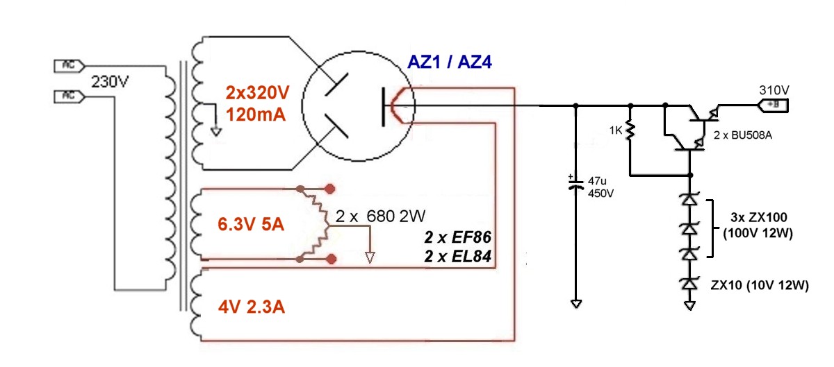

(#) dxzo4z hozzászólása Dec 30, 2007
Ismét segítségeteket kérném!
Nem tudok szabadulni az AZ1 vagy AZ4 egyenirányító csőtől, ill. hasonló megjelenésű "testvéreitől". Csak az a gond, hogy 4V, ill. 5V fűtőfeszültséget igényelnek. Viszont most bukkantam egy trafóra, amivel ennek biztosítása nem lenne gond (lásd lent!)
Viszont más jellegű problémák jelentkeznek, a trafó anódfesznek 320V-ot ad, a kapcsolásom (lent) pedig 312V-ra lett tervezve.
1. Namost, ha a 2x320V-ot csövesen egyenirányítom, kapok kb. 400V-ot, amiből ha az egyenirányító csövön esik is 3-10%, még mindig sok.
2. A trafó anódköre 120mA max. terhelhetőséget ad meg, nem tudom, ezt egy vagy kétutas egyenirányításra értik, de tulajdonképp tök mindegy: az EL84-es cső 48mA-t, az EF86 3.0mA-t eszik maximum, két csatornával számolva ez nem több 102mA-nél, s még tartalék is bőven van. Ekkora áramot meg akár az AZ1, akár az AZ4 elvisel 320V egyenirányításakor (adatlapok lent!)
Marad tehát az anódfesz visszaszorítása. Az elektroncso.hu-n találtam egy kapcsolást, amit kissé átfabrikáltam, s nem tudom, jó lesz-e így (lent). Nem tudom, lehet-e Zener-diódákat sorba kötni (azt hiszem igen). Valamekkora hőt biztos termelnek, jó nagy teljesítményűeket (12W) választottam, de lehet, hűteni is kell őket. Ha jól számolok, elég kell legyen ennyi watt!
Szóval a kérdésem röviden: 2x320V-os secundert csővel kétutasan egyenirányítva hogyan tegyek szert végül 312V kimenő feszültségre?
(#) burgdavid válasza dxzo4z hozzászólására (») Dec 30, 2007
Hello! Szerintem tegyél a 47µF helyett mondjuk egy 32µF + párszáz ohm/5W ellenállás + 32µF szűrést, így mind hangzás, mind látvány, mind brumm szempontjából jobban jársz. A régi csöves rádiók trafója is 2*300voltot ad le, és mivel az AZ1 rendkívül gyorsan felfűt, nagyon hamar van anódfesz a többi cső jóval lassabb, így felszökik a fesz 400 volt környékére, de ahogy bemelegednek visszaáll a normális kb 250voltra, mert annyi esik az ellenállaton. Melegszik is rendesen

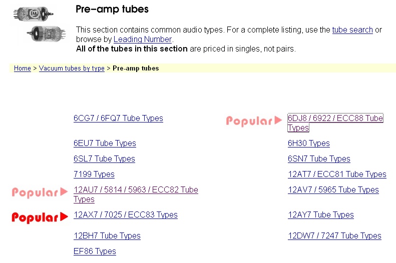

(#) dxzo4z válasza Sword hozzászólására (») Jan 5, 2008
Google barátunk szerint (is) :
Preamp csövek
Ha a link meghana, a screenshot lent a mellékletben!
