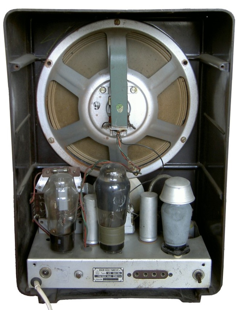

Elnézést kérek, mindenkitől de Szikravadász képén szereplő rádió nem a Birodalmi Néprádió, hanem: Deutsche Kleinempfanger 1938 néven található (DKE1938) például itt: Restaurálás. Azért nem egyezik a képen az övével, sem a sasszi, sem a benne levő hangszóró. Janó bá is ezért tévedt el, az általa emlegetett Birodalmi Néprádióban (WE301) van a patkómágnes, csak ez nem egészen az.
A hozzászólás módosítva: Ápr 17, 2014
(#) Szikravadasz válasza fecameca hozzászólására (») Ápr 17, 2014 /
Ez inkább a VE301 Nora, ami szintén viselte a néprádió nevet, de más a belseje is, mint a szóban forgó (utóbb megtaláltam) DKE38-nak. Csak hogy a barátoméban valami ismeretlen tákolmány az elektronika, még ha korhű(?) csövekkel is készült. Az eredeti DKE38 csak két csöves. Itt egy nagyon eredetinek látszó példány, egy elkót cseréltek benne, de azt írja is a szövegben.

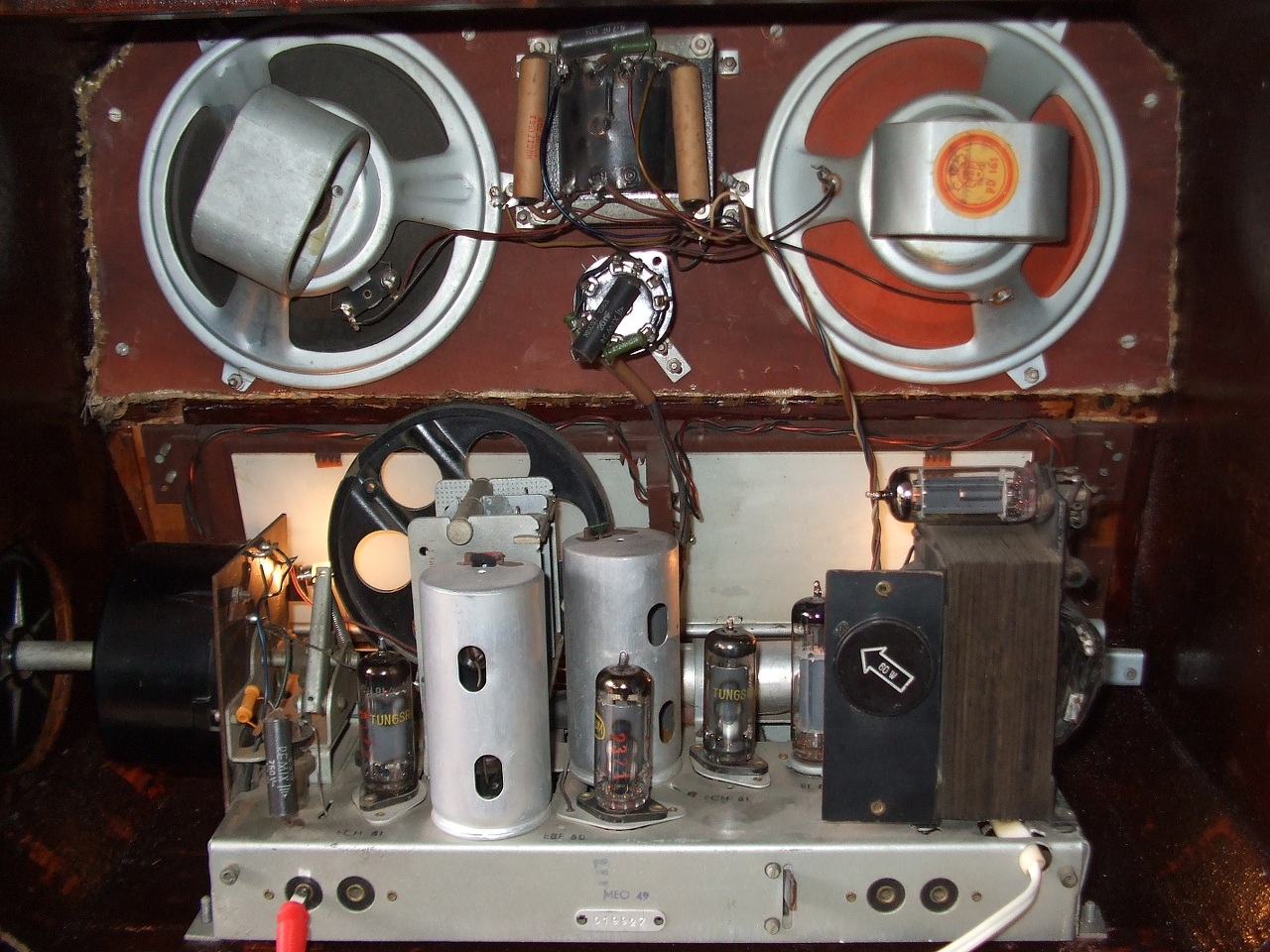

Valószínű gyári mindkettő, sorozatbéli különbségnek tudható be. Nekem egy viszonylag ritkább készülék van, a Terta 425B. A sima 425-től abban különbözik, hogy az EL 84 előtti ECH 81 helyett EF 89 van hangfrekis előerősítőnek, valamint EM 4 helyett EM 80 van benne.

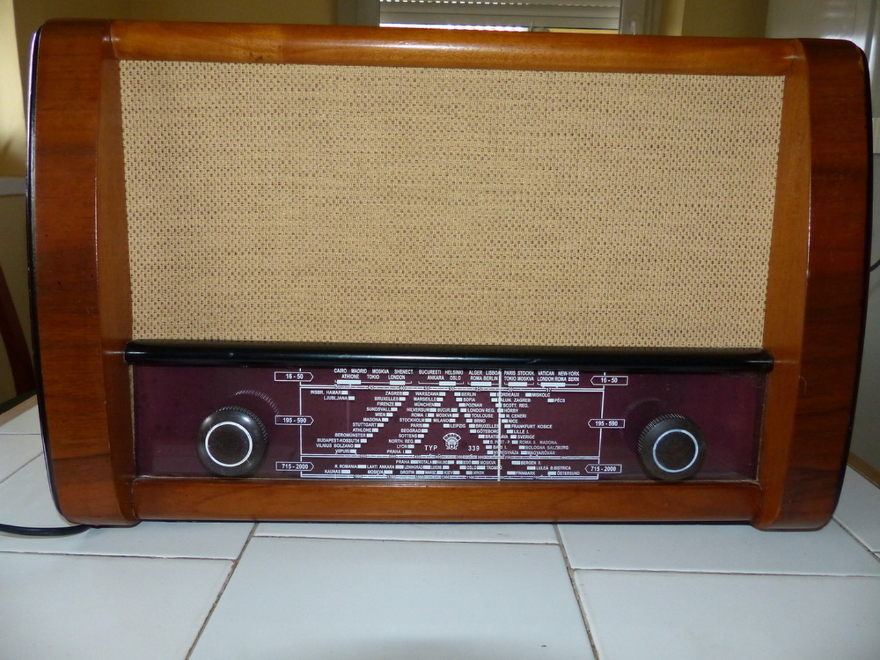

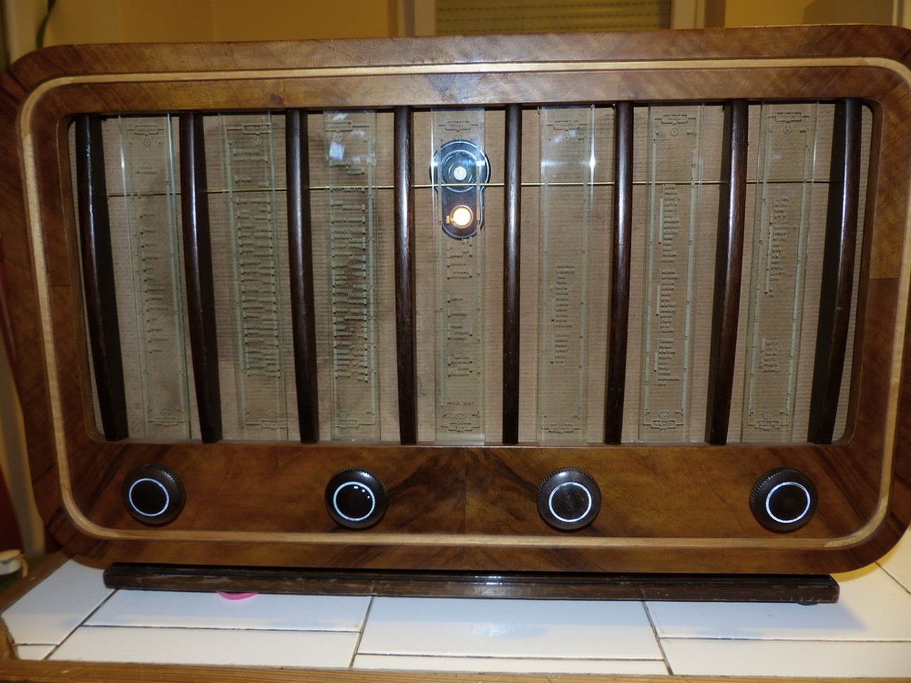

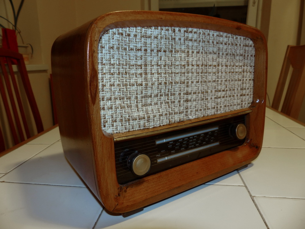

Megmutatom a hétvégén összegyűjtött készülékeimet. Mind működik, csak az AR 604 nem biztos, de az is fog, mert kettőből építek egyet. Persze nem maradhat el a kérés sem: ha és amennyiben valakinek akad egy "Fehérvár" és egy "WSW" felirat-emblémája, köszönettel elfogadnám.

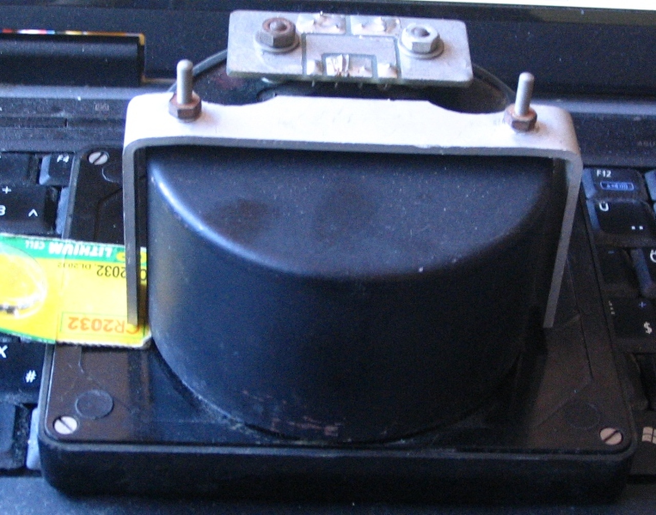

Megvan a műszer, a mellékelt képen láthatod. A papírdarab a bal oldalon azért van ott, hogy jelezze a kengyel és a műszer skálarészének háta közötti rést, amit az előlap tölt ki, ugyanígy a másik oldalon. Mint látható, a műszer elektromos csatlakozása a kengyel fölött van.
A vastag előlapot azért írtam, mert egyfelől ne nyomja ki a kengyel (bár nekifeszül ott a műszer skálalapjának hátoldalának, tehát van ellentartás azért), a másik felől, hogy ez a műszer 73 deka, azaz háromnegyed kiló Ha a tied könnyebb, akkor kisebb a probléma.
A "vastag" annyi, hogy mondjuk legyen az előlap 2 mm-es alu, ne valami vékonyka lemez. Ez egyáltalán nem teljesíthetetlen követelmény. Konkrétan az én műszeremet tartalmazó kütyünek lehetett ennyi az előlapja, a kengyelvég és a skálahátlap közti rést nézve.
De te másként is csinálhatod.
