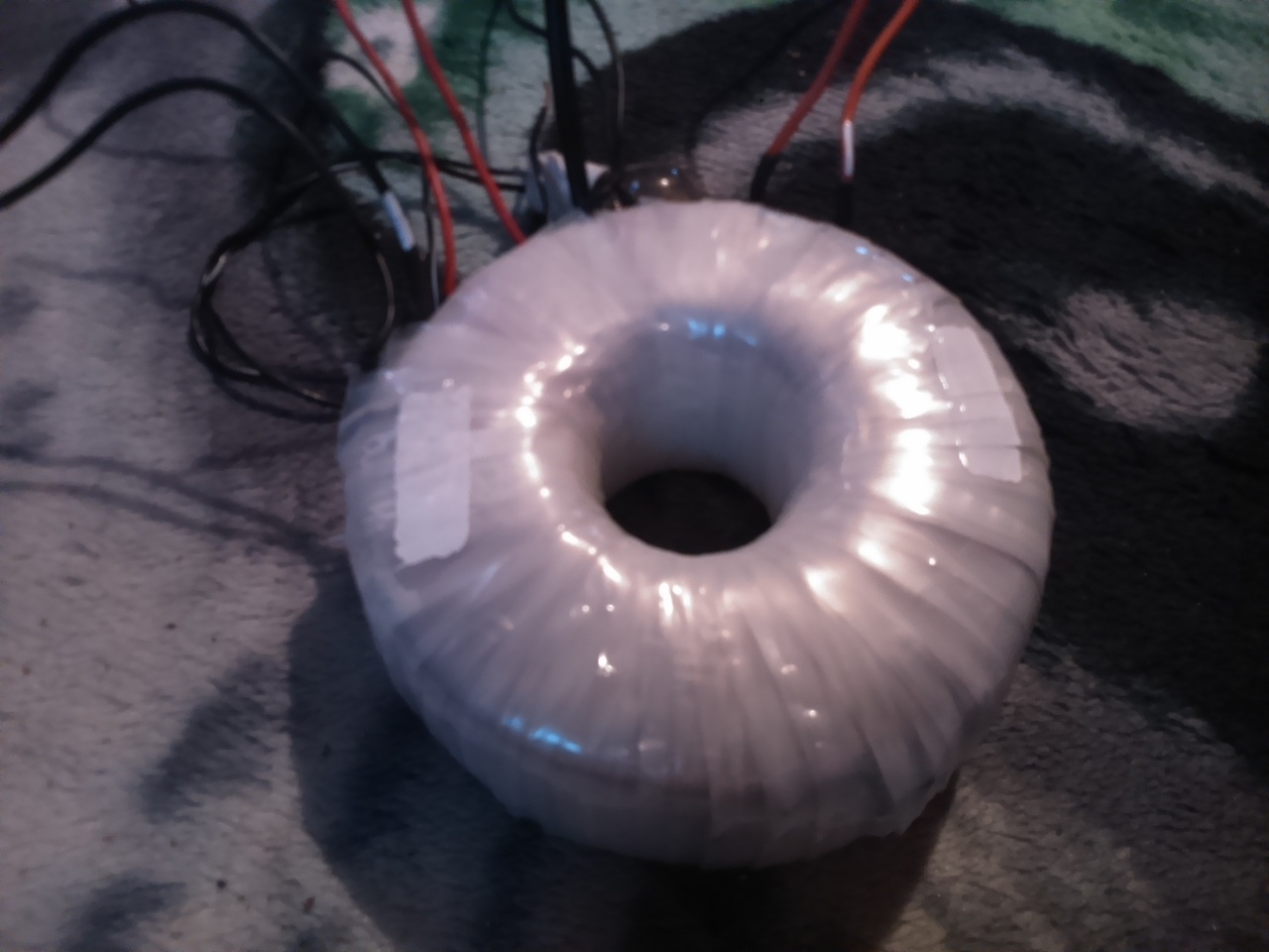

Elkezdtem tekerni a trafóm. 40 menetre jut 13,6V, tehát 26V-hoz jell 78 menet. De. Nincs olyan hosszu huzalom... Meg toldhatom-e a huzalt ugyan olyan huzallal? (persze rendesen összeforrasztva, zsugorcsővel leszigetelve.) Továbbá megcsinálhatom-e azt, hogy az első feltekert réteget elszigetelem és arra tekere fel a második réteget? Biztos ami biztos alapon. A hozzászólás módosítva: Nov 29, 2014
Nyugodtan toldhatod (sodorva, forrasztva). A szigetelés javallt (ha visszaolvasol, volt róla szó).
Elkészült a trafóm. A pirmerhez nem nyúltam, szekundenek tekertem fel 2x26,5V-ot (egyenirányítva 37V lesz kb. de terhelés alatt le fog csökkenni) és 2x13V-ot (egyenirányítva lesz kb. 18V). Minden tekercset külön leszigeteltem vékony fóliával, mint a gyári trafóknál. ÉÉÉS! Nem zümmög. Nem lett olyan szép, de működik. És nagyon minimális zaja van. A hozzászólás módosítva: Dec 1, 2014
ugyan azt a fóliát tekertem rá vissza amit letekertem róla, annyi külömbséggel, hog az utolsó két réteg fólia az másik, nagyobb teljesítményá trafóról származik... Egy 5.1-es Yamada házi mozi trafójáról.
