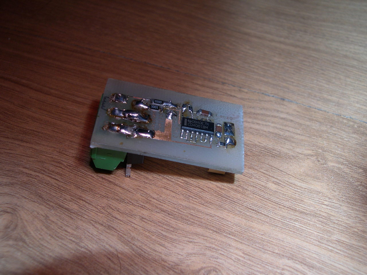

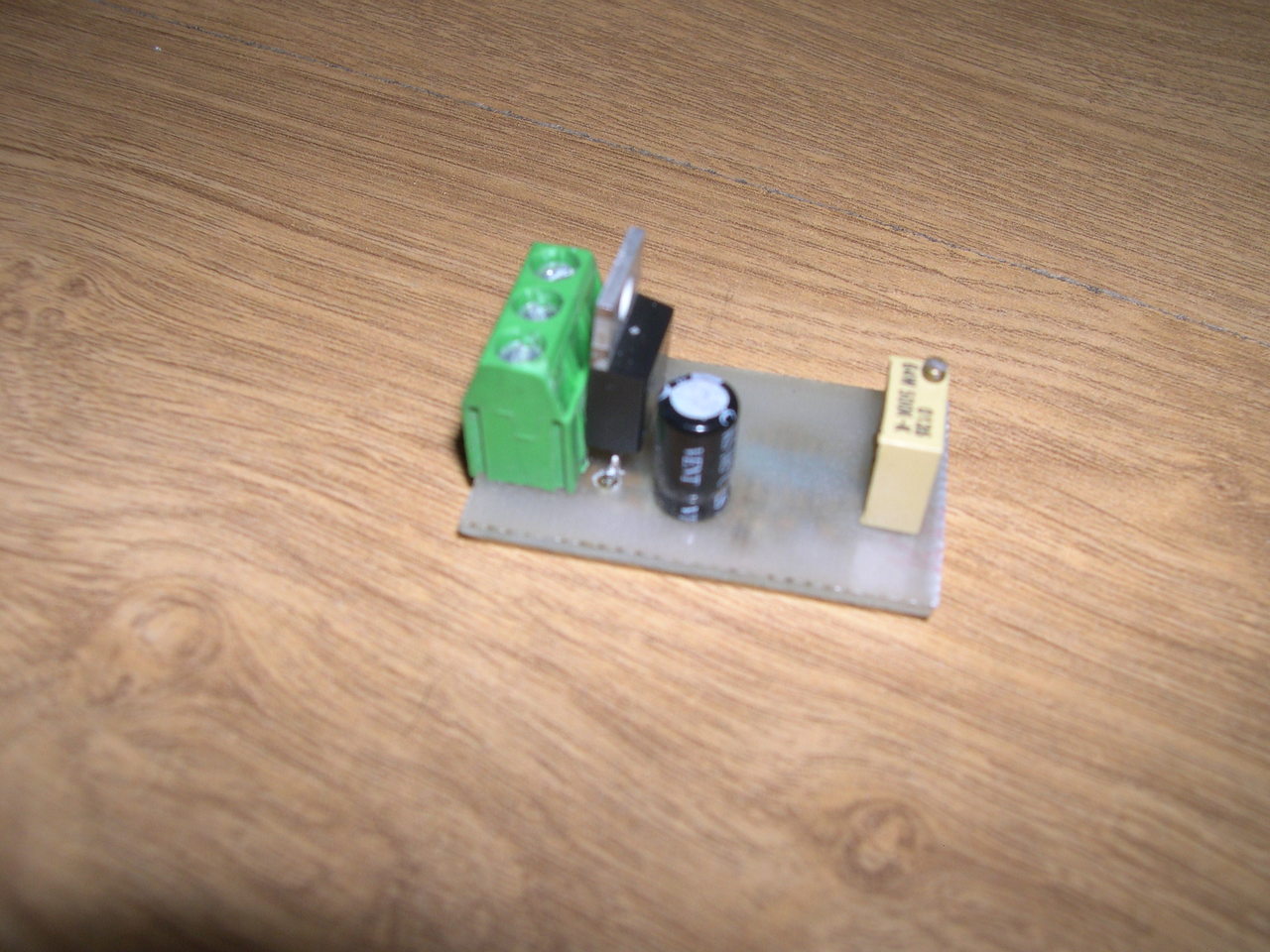

A kollégákkal kifejlesztettünk egy egyszerű kapcsolást aminek akkuról kellett működnie és természetesen keveset fogyasztania.
Annyira egyszerű lett hogy sokáig el se hittük hogy működőképes a terepen, de már sok helyen ki lett rakva (disznóknak, lovaknak, kutyáknak) és bevált.
Ami még fontos hogy nem kell hozzá nagyfeszültségű trafó hanem elég egy szinte akármilyen méretű 12 voltos transzformátor. És persze egy táp ami vagy aksi, vagy bármilyen 12 voltos hálózati tápegység. Mi a szinte legkisebb most kapható táppal próbáltuk ami 500mA-os és bőven elég volt.
Látván az itt bemutatott bonyolult kapcsolásokat, gondoltam megosztom veletek a tervet néhány fényképpel. Sajnos az össze rakott példányokról nem készült kép, de szerintem ez is elég lesz.
A szikra mérete kb. fél centi. A trimmerrel az impulzusok sűrűségét lehet állítani
(#) erdgab válasza llaczo hozzászólására (») Ápr 21, 2014 /
Szervusz!
Ez valóban nagyon egyszerű,nem kétlem,hogy működik.Csak egy kérdésem lenne,mekkora a hatótávolsága a készüléknek és hány szál dróttal lehet terhelni?
Válaszodat köszönöm!

(#) llaczo válasza erdgab hozzászólására (») Ápr 21, 2014 /
Szia.
A leghosszabb táv eddig 200m volt lovakhoz. Három szál lett kihúzva párhuzamosan. A fűre vigyázni kell ne érjen hozzá. Ez kb. 1 éve működik.
Ez épp akkumlátoros verzió. Annyira nem méregettük a fogyasztást de a 7 Ah-ás aksival simán kibírta az éjszakát. Ez volt a követelmémy
