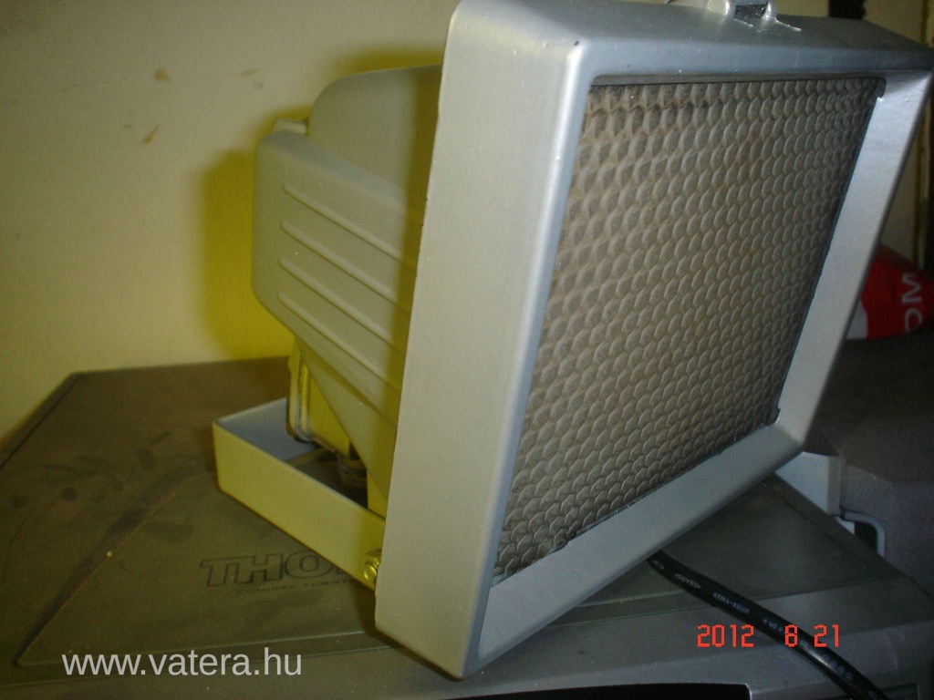

(#) halacska2 hozzászólása Szept 8, 2012 /
Sziasztok! Pár napja vásároltam használtan,egy 140 LED-es infra fényvetőt.Egy kertes ház udvarán lévő biztonsági kamera (infrás) éjszakai képét szerettem volna javítani vele.220 Voltról működik,egy beépített tápegység van benne.10 db LED sorbakötve,14 ilyen sor pedig párhuzamosan. A problémám az,hogy nem világít megfelelően. Az összes LED működik,halványan "parázslik" ,de nem világít el csak pár cm-re. Már volt egy szerelő barátomnál,a tápegységet megnézte,megfelelő a feszültség meg minden. Mégis nagyon gyenge,a kamera képén nem változik semmi,mintha ott sem lenne. Mi a véleményetek,miért? Köszi a válaszokat előre is!
(#) Cavalier válasza halacska2 hozzászólására (») Szept 8, 2012 /
Ne nézzél bele sokáig, nem tesz jót a szemnek! Meg kéne mérni az áramot, gondolom normál led, kb. 15-20mA lehet, kéne lennie.
Egy normál kézi kamerával lehetne tesztelni sötétben, ami tud éjszakai módot, azzal szépen látszik a távirányító LED is.
(#) halacska2 válasza Cavalier hozzászólására (») Szept 8, 2012 /
Több kamerával is néztem már,a LED-ek világítanak,de nem világítják meg azt az udvari részt. Egy gyertya fénye is hatásosabb ennél. A szerelő barátom azt mondta,hogy az áramfelvétel megfelelő.Lehet hogy "elfáradtak" a ledek? (2001-es gyártás és használtan vettem)

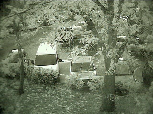

(#) nemgyuri válasza jdani hozzászólására (») Márc 13, 2014 /
SiPix WEB kamerát úgy alakítottam át éjjellátóvá, hogy az eredeti objektívet kicseréltem.
Az eredeti objektívben volt az infratükör, - ez nem engedi át az infra sugarakat.
A CCD lapka elé pedig exponált színes diafilm darabot illesztettem. (szép finom munka, de működik)
(#) jdani válasza nemgyuri hozzászólására (») Márc 13, 2014 /
Tudnál képet küldeni, milyet készít?
A monitor működik! A tájkép pedig azért érdekes, mert pl. a levelek "világítanak". Van olyan képem is amin van egy fekete fototáska. A képen szinte fehér, de van rajta betét más anyagból ami fekete épp úgy mint a gurtnija. Ezt nem rakom fel mert más is van rajta.
És ez az első kép tök sötétbe? És a második egy sötét szobába, ahol csak a monitor világít?
