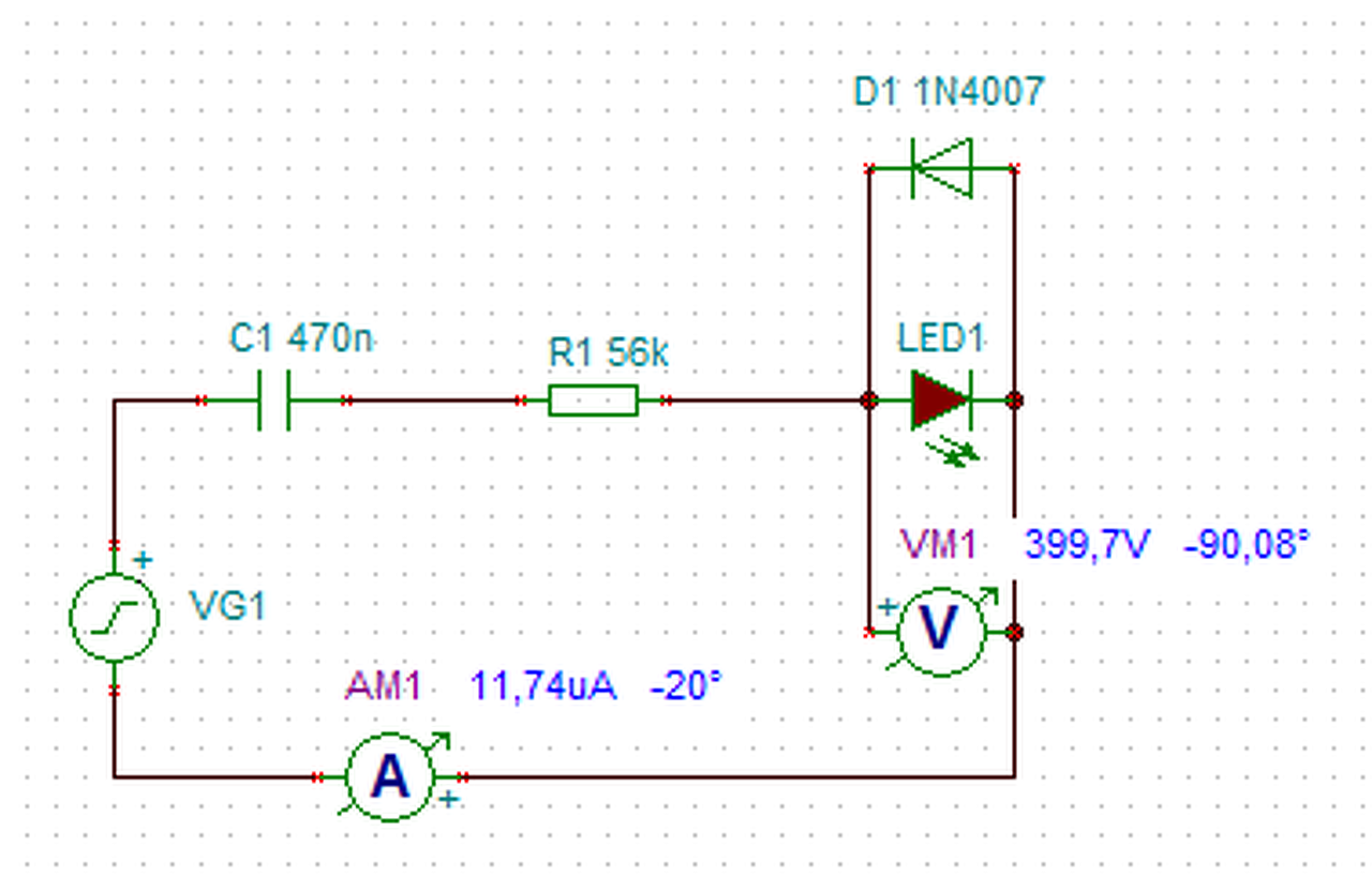

Egy csöves erősítőt építettem, és szeretném kijeleztetni egy LED-del a 300V AC -t.
Tinában egy ilyen áramkört terveztem, de furcsa eredményeket számolt.
Hogyan tudnám leszimulálni, és hogyan oldjam meg? Jó lenne ha le is tudnám szimulálni, hogy biztosan működjön a kapcsolás, mert az egyik NYÁK-ba amit tervezek, abba beletervezném.

(#) pucuka válasza kokimy hozzászólására (») Ápr 21, 2014 /
A LED -eknek általában 5 V körül van a záróirányú feszültségük. Ez nem fogja tudni egyenirányítani a 300 V -ot, oda egy legalább 600 V zárófeszültségű dióda szükséges.
Először a 300 V -ból csinálj egy kisebb 5 - 10 V körüli feszültséget egy kapacitás - ellenállás osztóval, azt egyenirányítsd, és arról járasd a LED -et előtét ellenállással.
Ezzel együtt ennek nem sok értelmét látom, mert a trafón van kisfeszültségű tekercs is, arról könnyebben megoldhatod. Ha van 300 V váltó, akkor van 6,3 V fűtés is. De ha az anódfeszültséget akarod kijelezni, akkor arról, az anód egyenfeszültségről kellene megoldanod a LED működését.

(#) proli007 válasza kokimy hozzászólására (») Ápr 21, 2014 /
Hello! "furcsa eredményeket számolt"
Mivel a dióda egyenirányít(ana) a kapcsolásban, a kondi így egyenfeszültséget kapna. Ha a Led-el párhuzamosan teszel (fordított polaritással) egy másik Led-et, vagy diódát, mindjárt fog folyni áram is.

(#) kokimy válasza proli007 hozzászólására (») Ápr 21, 2014 /
Sajnos úgy sem hozott jó eredményeket. (400VACLED_V2 kép)
De találtam egy weboldalt: Bővebben: Link
Itt van a lap alján egy rajz, amit próbáltam leszimulálni, de azt sem sikerül.
A zenner nálam 18V-os (abból van bőven 2W-osom, az bírja majd).
Illetve 22nF-os kondiból lenne 630V-osom, azzal jó lenne megoldani. Mert abból kellene építkeznem, ami van itthon.
Pedig a web oldalon levő rajz jó, működnie kellene.
Valamit nem jól csinálsz, nyitott diódákon (sem pozitív, sem negatív irányban) nem mérhetsz 400 V ot.
(#) kokimy válasza pucuka hozzászólására (») Ápr 21, 2014 /
Éppen ez az, lehet valami nem jól állítok be a Tinán. De mit kellene? Le akarom szimulálni, kíváncsi vagyok rá, és legalább akkor máskor nem lesz gondom, ha ilyet kell szimulálni.
