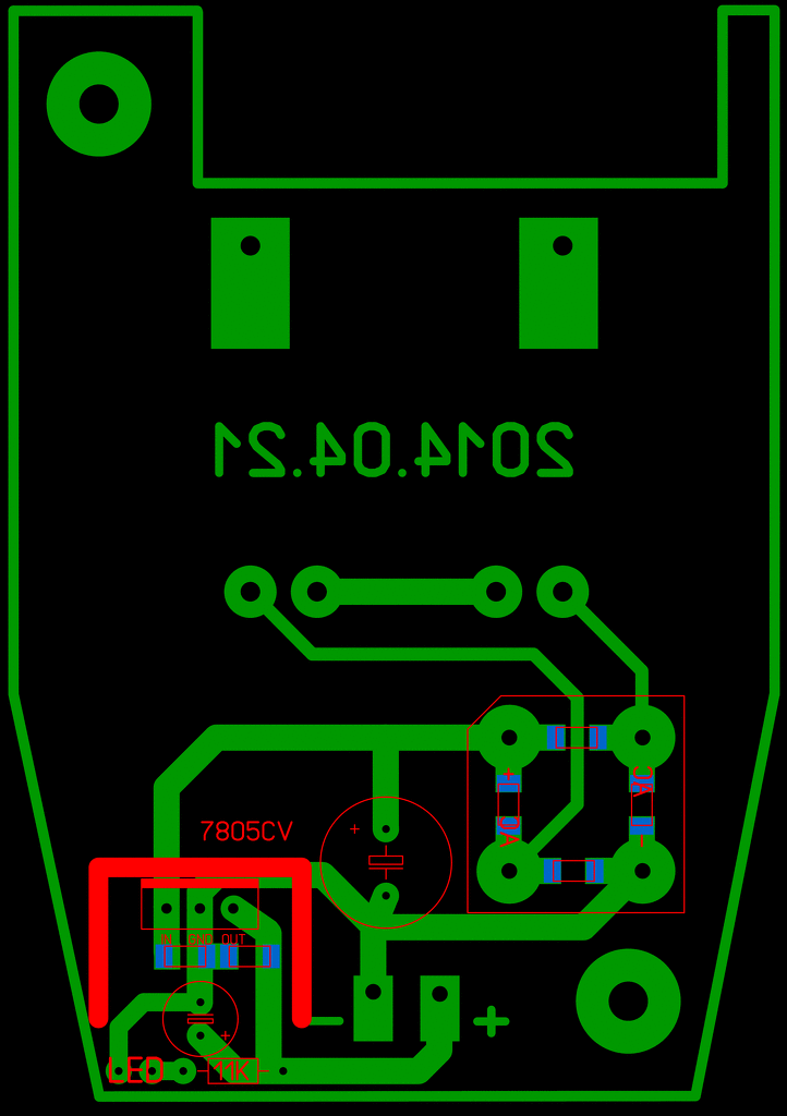

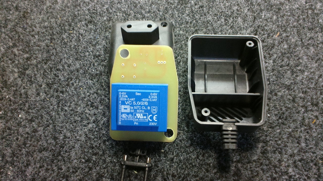

Sziasztok !
Építettem egy kis tápegységet, a csatolt képen látható módon. Egy külső notebook HDD-t szeretnék vele működtetni. Az áramkör működik szépen, pontosan 5V van a kimeneti részen. Viszont folyamatosan kapcsolgat /mintha újra indulna a vinyó/. A vinyó hibátlan, labortápról szépen egyenletesen fut. De erről a kis tápról nem. Lehetséges hogy kevés a 7805CV stabilizátor? Örülnék ha valaki tudna segíteni. Köszi.

(#) nagym6 válasza kkornell hozzászólására (») Ápr 21, 2014 /
Lehet, hogy a trafó gyenge hozzá. Mérni kell a 7805 bemenetén a feszültséget, ennek min. 8V-nak kell lenni. Jobb lenne szkóppal mérni, hátha rövid-pillanatnyi terheléseket jelent a vinyó -amit a trafó nem bír táplálni-, ez csak szkóppal látható. Esetleg a 7805 előtti kondi jóval nagyobbra cserélése segíthet akkor, ha impulzusszerű terhelések vannak.

(#) kkornell válasza nagym6 hozzászólására (») Ápr 21, 2014 /
2x6V-os a trafó kimenete, sorba kötöttem, tehát 12V-ot kap. Szkópom sajnos nincs. Előtte kipróbáltam gyári nokia töltőről /ezzel szerettem volna használni/ 890mA-es, de ugyanez volt a gond. Volt itthon kis nyáktrafó trafó, gondoltam össze dobok egy tápot....teszek fel fotót, hátha segít.

(#) nagym6 válasza kkornell hozzászólására (») Ápr 21, 2014 / 1
Erős a gyanúm, hogy ez a trafó kicsi ehhez. Tapasztalatom, hogy sok esetben a trafók nem tudják a megadott teljesítményt produkálni, nem lehet a ráírt adatokra hagyatkozni.. Ezért mérni kellene multiméterrel (szkóp nincs) a 7805 előtti feszültséget -min. 8V-, illetve próbára nagyobb trafót rákötni. És -mint előbb írtam- a 7805 elé jóval nagyobb kondi szintén próbára. Ez segíthet, ha impulzus terhelés van.
(#) kkornell hozzászólása Ápr 21, 2014 /
Köszi a segítséget, holnap kipróbálom egy nagyobb kondival, aztán meglátjuk. Terhelés alatt nem mértem még meg a feszültséget, de ezzel fogom kezdeni.
Sajnos a dobozba nagyobb trafó nem fér el. Lehet nagyobb táp után kell néznem 2-3A......
