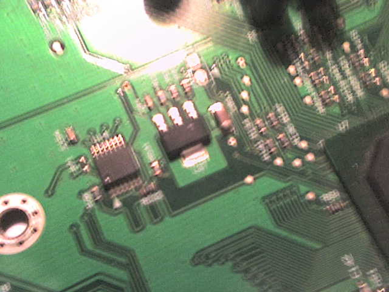

(#) granpa hozzászólása Ápr 24, 2014 /
Erről volna szó.
(#) granpa válasza granpa hozzászólására (») Ápr 24, 2014 /
Nem tudom miért lett ilyen a kép (nagyítóval, sok fénnyel), de a 3 lábú ON-Semi, RND117A így néz ki. Talán valaki ráismer.
(#) nedudgi válasza granpa hozzászólására (») Ápr 24, 2014 /
Akárhogy is nézem, ennek egy 1117 LDO stabilizátornak illene lenni. Például.
A hozzászólás módosítva: Ápr 24, 2014
(#) Ricsi89 válasza granpa hozzászólására (») Ápr 24, 2014 /
Szerintem is 1117-es változtatható kimenetű stab IC lehet. 117A jelöléssel van ilyen. Bővebben: Link
(#) usane válasza granpa hozzászólására (») Ápr 24, 2014 /
On-semi-ből én is csak a 1117-t találtam, az "A" mint adjustable.
Köszönöm a válaszokat mindnyájatoknak. Vajon miért RND felirattal látták el?
Az valami gyártási kód lehet. Az adatlapon is jelöl valamit a típus előtt, de nem nagyon néztem, hogy mi az.
