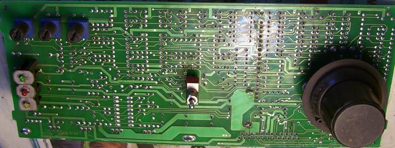

Hoztak egy Migatronic KDO 260-as CO2 gépet. Működik, de a Softstart funkció miatt nehézkes a használata. Kikapcsolni nem lehet. Ha minimumra állítom, akkor is tetű lassan tolja a drótot, míg ívet nem fog. 13 db, köztük több logikai IC-t tartalmaz (HEF4053,...), nehéz lenne a lerajzolása és visszafejtése. Rendelkezik-e valaki rajzzal, esetleg tudja-e, hol lehet gyorsítani az indulási huzalsebességet?
Csak tudnám, minek kell egy CO2 gépbe 13 IC, miközben még a pöttyögető funkciót sem tudja?

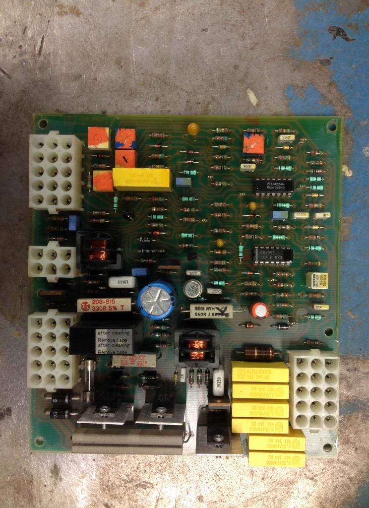

(#) fatom1983 válasza mpisti hozzászólására (») Ápr 24, 2014 /
Ugy tünki hogy meg lett a hiba! Az F001 (16A) volt elszállva!
Már csak azt lenne jó tudni, hogy miért égett ki!?
Küldök képet a panelről, de sajnos a rajzot nem találtam meg.
(#) erbe válasza erbe hozzászólására (») Ápr 24, 2014 /
Közben megteltek az akkumulátoraim, én is küldök néhány képet, hátha felismeri valaki.:
A 14. IC azon az aranyos kis piros panelen van. Na ezt nyomozza le valaki!
Nagyobb darabok: 2 db triac, 7915, 7815, 2*IRFZ44.
