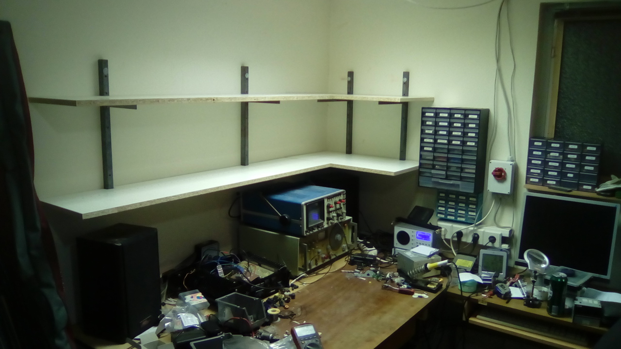

Megmutatom a ma délutáni alkotás majdnem végeredményét (a polc konzolait még le kell festenem, a lapokat meg élfóliázni). Szóval a lényeg a fali polc az asztal fölött.
Alakul ez, lassan, de biztosan.

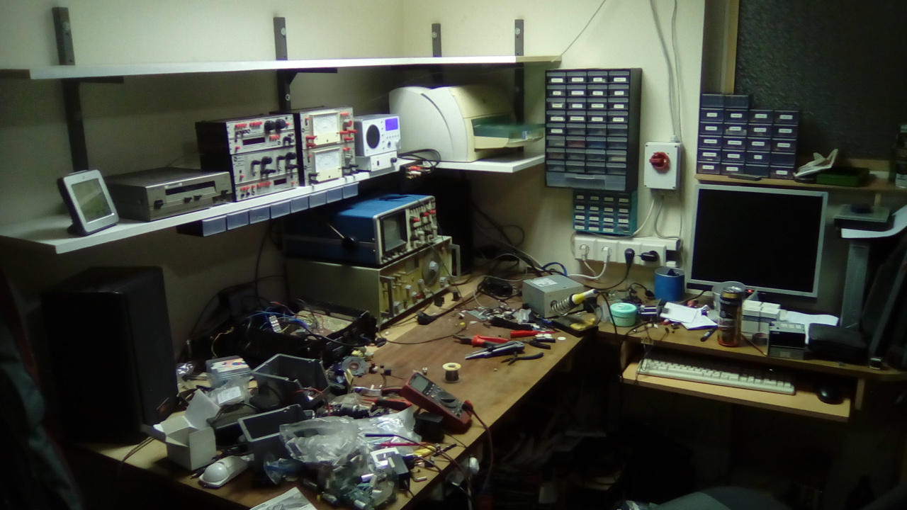

Konzolok lefestve, véglegesen a helyükre csavarozva. A rávalók egy része felpakolva. Az újonnan szerzett műszerek végre a helyükön, nem pedig rekeszben. Ui.: senki nem fejleszti a műhelyet, csak én dicsekszem?

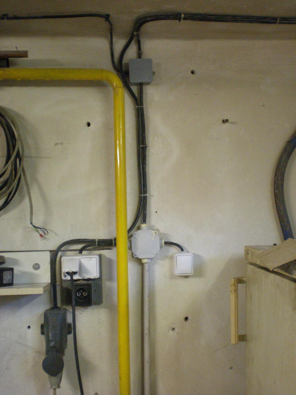

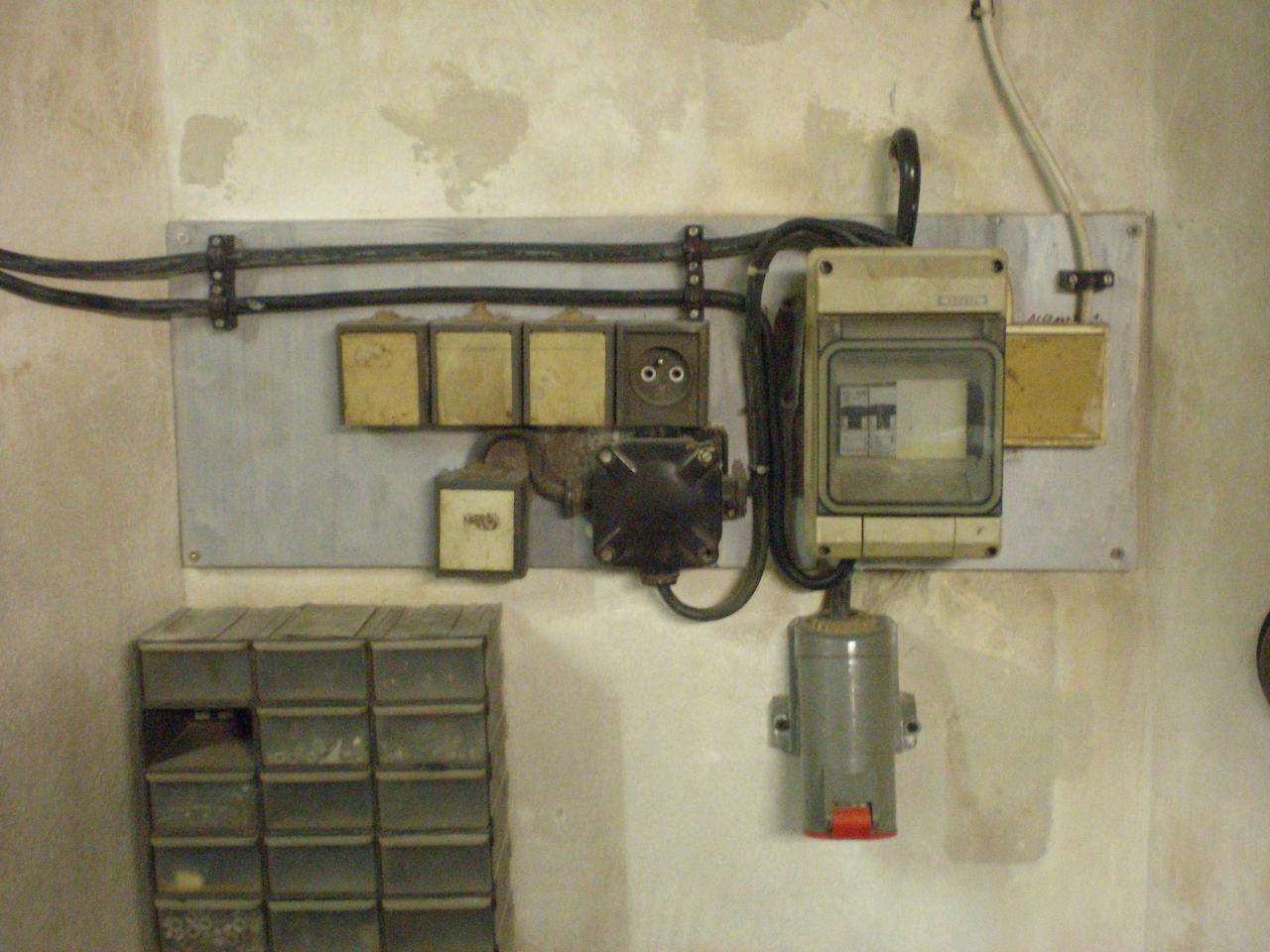

Ma egy kicsit én is ügyködtem a pincei barkácsműhelyben. Szereztünk 3x2,5mm2 illetve 5x2,5mm2-es tömör rézkábelek, ezért átalakítottam a műhelyünk elektromos rendszerét. Esztétikailag nem a legszebb de elektromos szempontból rendben van. Az eddigi čSN TN-C hálózatunkat alakítottam át TN-S-re, mert már ideje volt a modernizációnak, szabványosításnak. Ezután folyamatosan fogok jönni a felújításos, átalakításos képekkel mert végre lett időnk, anyagunk így aztán nekiálltunk. ![]() Ma még letakarítottam az asztalunkat, lepókhálóztam és lemostam az ablakokat mert már alig jutott be a fény. Kell a hely, mert hamarosan át kell kötnünk a ház főelosztó szekrényét. Az alelosztók már át vannak alakítva. A hozzászólás módosítva: Feb 19, 2017

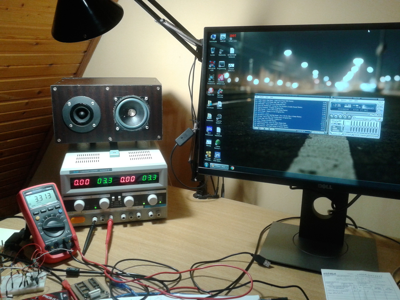

Nem nagyon szoktam ide írni, de most úgy gondoltam világgá kürtölöm.
![]() Soha nem volt még normális tápegységem (nemhogy labortáp), úgyhogy elérkezett az idő, és beújítottam egyet. 2x30V/5A, illetve van egy fix 5V/3A kimenete.
Ugyanilyen van nekem, sok éves gond nélkül. Csak a ventik zaja zavar, legtöbbször feleslegesen mennek. Mintha a multink is egyezne.
Elvileg a ventik csak nagyobb terhelésnél kapcsolnak be, ami nálam igen ritka lesz.
![]() A multid UT61E?
Ez is olyan, hogy ha az 5V GND összeér a védőföldön keresztül valamivel, akkor elindul a kisebbik ventillátor? (tipikusan PC USB porton programozó, a cucc meg megy a tápról)
Kinézetre olyan, mint a Matrix MPS-3005-3. Olyan?
Matrix MPS-3005L-3. Nem tudom, nem néztem mikor indul melyik venti, csak bekapcsolás után azonnal venti hang van amíg be van kapcsolva végig. 5V kimenetét sosem használtam. Ha érdekel, holnap megnézhetem.
Tiéd újabb verzió lehet, ez nagyon jó ha csak szükség esetén búg az a piszok venti. Lehet, hogy kikötöm egy kapcsolóra, nekem is csak kis terhelések vannak.
A multink egyezik. Ebből meg az auto kikapcsolást hiányolom, minden be-ki kapcsolásnál a forgókapcsolót kell kerregtetni. Árammérésnél egyik végből a másikba.
Igen, a multiból az auto off-ot én is nagyon hiányolom (meg picit a háttérvilágítást). De hát ilyenek ezek a kompromisszumok...
![]() Viszont a táp nem Matrix, hanem itt a legfelső.
Szerintem itt is egy gyártmány megy sok típusnév alatt. Előlap egyszínű, bekapcsoló kisebb, minden más egyezik külalakra. Sőt műszaki adatok is, csak venti nem szabályozott.
Esetleg a táp belsejéről, simán csak levett tetővel egy "nagytotál" képet nem raksz fel?
Méréseket esetleg végeztél rajta dinamikus üzemben? Ezt a tápot nem ismerem, de egy ismerősömnek volt régebben egy ilyesmi kinézetű tápja, a nevét nem tudom. Csinált rajta néhány terheléses mérést, majd az eredmények láttán fogta és eladta, mert még a 30 éves LM324-gyel épített tápja is jobb eredményeket produkált.
A nagyobb ventillátorod megy folyamatosan? Nálam mindkettő különben kapcsolgat a hőfokra, csak az említett kicsi akasztott ki. Igazából nem akarlak terhelni, úgy is megy majd a kukába mert a végét járja (típushiba hogy állandóan bekapcsol az áramkorlát a bal csatornán), bár amit ez kapott 8 év alatt...
Hát az az igazság, hogy nem nagyon akarom szétszedni (azt hiszem ilyet kb. most írok le először
).Ge Lee: amint lesz valami combosabb terhelésem, rárakom, aztán méricskélek vele picit. Igazából főleg digitális áramkörök, max néhány száz mA-es terhelés lesz rárakva, de ha egyszer valami "nagyot" (power LED, stb..) kell rárakni, akkor ne vakarjam a fejem, hogy adjak neki tápot. Így meg egy műszerrel le van tudva a téma.
Mindkettő megy folyamatosan bekapcsolástól kikapcsolásig, ha nincs semmi terhelés bedugva akkor is.
