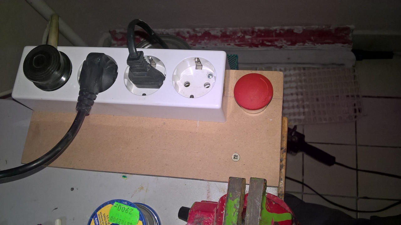

A napokban készítettem el a munkaasztal konnektorához egy öntartó relés kapcsolást vészkikapcsoló gombbal. Nekem egyrészt azért nagyon hasznos, mert már jártam úgy, hogy áramszünet történt, és bekapcsolva maradt a forrasztó, a rádió és a lámpa... Áramszünet után pedig órákig ment minden, mire észrevettem.

Nehogy leégjen a muhely...! ! !

Most már nem fog, kár lenne érte..

Fára kozvetlenul ne szerelj elektromos dolgokat !

Hatékonyabb lehet, ha globálisan a műhely elektromos betáplálását szakítod meg.
Ez részben tényleg kikapcsol mindent, részben lehetőséget ad egyéb finomságokra is, mint pl. életvédelmi figyelésre, fáziskimaradás figyelésre.
