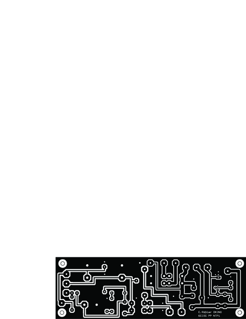

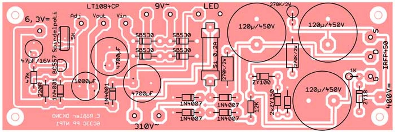

(#) mc-4 hozzászólása Nov 13, 2014 /
A beültetési rajzhoz képest vasaláshoz tükröztem a nyák tervet.
Jól van tükrözve?
Köszönöm a választ!
(#) eyess válasza mc-4 hozzászólására (») Nov 13, 2014 /
Nem jó.Ugyanis , ha kinyomtatod ugyebár azt kapod amit tükröztél , de pont ez a hiba , mert az lefordítódik a nyákra még egyszer , és az úgy már nem jó.
Ahogy a beültetési rajz van úgy kell legyen kinyomtatva , és ha az a nézet fordítódik le a nyákra , akkor lesz jó.Akkor kapod meg a beültetési nézetet ami valójában kell.
(#) mc-4 válasza eyess hozzászólására (») Nov 13, 2014 /
Akkor ez a jó?
Igy van ez a jó .Mivel ez a papíron lesz , és ezt fogod lefordítani a nyákra .Majd maratás után fogod megkapni ,azt a nézetet ,ami a beültetési oldalról látható .Ami valójában kell.
Köszi a segítséget!
