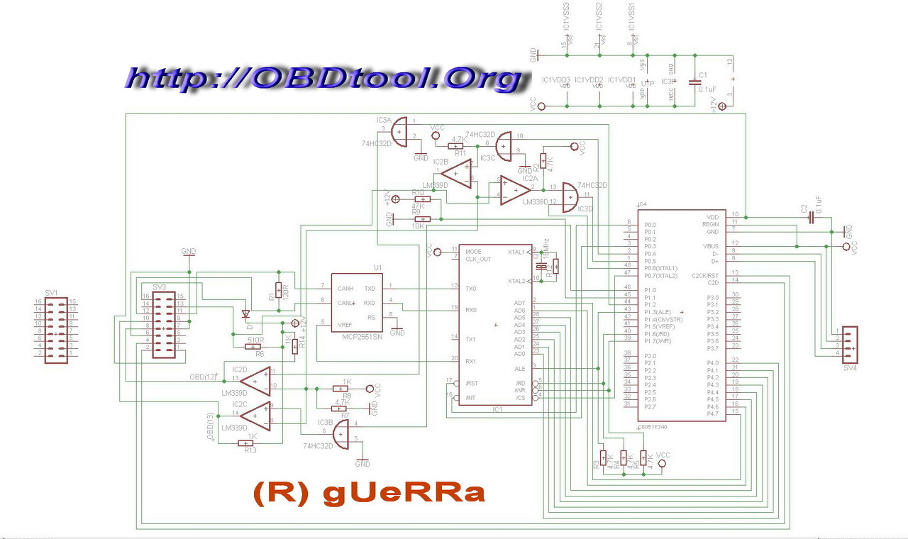

(#) sonique hozzászólása Jan 13, 2014 / 1
ohh meg1 dolog eszembe jutott olvastam itt problémát elm327 interfésznél
canbus bekötés nem jo ezért nem müködik
a kérdés ahol ugyan ilyen chip van és a bakötés hasonlo
can low és high között 120ohm van itt is segithet ha átkötöm
100ohm +560pf - gnd ??
itt a hiba ugy jelentkezi ha canbus on olvasnék ki ecu tartalmat az 32kb ig jut csak
csatoltam kapcsolási rajzot amiröl szo lenne
és még van egy olyan kérdés hogy k-line nál itt 510röl azt mondjak emelni kell 1k ra az allenallast ?!?!? mennyire számit ez ?
köszi
