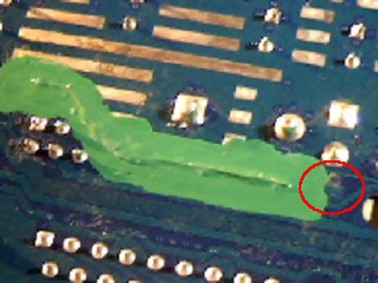

(#) balukapitany91 válasza belfi2 hozzászólására (») Ápr 25, 2014 /
Amiket mértem nem feszültségek hanem ezeket az ágakat vizsgáltam az alaplapi tápcsatlakozón szakadásvizsgálóval ami nekem egyben a diódavizsgáló is. A kondikra én is gyanakodtam már de nem foglalkoztam velük annyira mert nem púposak, pedig ettől függetlenül kiszáradhattak. Ezt az izzós megoldást is ki akarom próbálni mert jónak tűnik. Ha valamire jutottam jelentkezek. köszi a segítséget.
(#) Gombszem hozzászólása Ápr 26, 2014 /
A zárlatos alkatrész jobban melegszik, mint a környezete. Talán így is meg lehet találni a zárlatos alkatrészt.
De az áramkorlátozó izzót (ellenállást) óvatosan kell megválasztani, mert ha nagy a Watt értéke, a fólia előbb elfüstöl, mint meg lehetne találni az alkatrészt. Ha meg túl kicsi a Watt érték nem lesz érezhető melegedés. Szvsz fél-egy amper elegendő. Ha van áramkorlátozós labortáp, az még jobb erre a célra.
Ha akad olyan videokamera, ami infra tartományban (is) lát, akkor könnyű a keresés, és kevesebb áram is elegendő.
(#) belfi2 válasza Gombszem hozzászólására (») Ápr 26, 2014 /
A zárlatos alkatrész nem melegszik , mivel nincs ellenállása.

(#) didyman válasza belfi2 hozzászólására (») Ápr 26, 2014 /
Eddig sosem füstölt el a NYÁK (hetente beesik több ilyen jelölt, és rendszerint gyógyultan távozik), mindig az alkatrész volt a gyorsabb, persze nem percekig főzzük, hanem rövid ideig, majd egyre hosszabb ideig kell próbázni, ésszel.. Tönkremenni sem szokott más, ha a tápegységet túlélte, akkor az annál sokkal alacsonyabb feszt is túl fogja, ha meg nem, akkor már rég beledöglött a 12 V pillanatnyi megjelenésébe is a zárlat előtt. Gondoltam, így egyszerűbb megtalálni, mint itt levelezni egymással az óvatos lépésekkel, de kinek mi szimpatikusabb.
Ennyire drótba nem szokott menni sem FET, sem kondi olyan helyen, ahol előtte a réz vékonyabb. Legalábbis a réznek előtte kisebb lesz az ellenállása (ezért nem ég el). Ezért vagyok olyan bátor (lásd előző). Ha teljesítményalkatrészről van szó, akor meg oda nagyobb keresztmetszet is vezet, megint inkább a FET, vagy kondi, IC kezd melegedni.
(#) belfi2 válasza didyman hozzászólására (») Ápr 26, 2014 /
Sajnos szokott. Némelyik azt az áramot viszi mint a forrasztási láb. De ha előtte vékonyabb a réz az arra az áramra jelentős ellenállást képez, és elfüstöl. Ezért szoktam ATX tápról javítani a saját beépített áramkorlátózóját használva .Az izzó segít a felderítésben úgy hogy közben "üzemi állapotban " tarja a lapot és nem old le az ATX táp.
(#) belfi2 válasza belfi2 hozzászólására (») Ápr 27, 2014 /
A képen egy ASROCK lap CPU venti vezetősáv "javítsa" látható.A piros körben kezdődik a javított sáv ami nem vékony, mégis elfüstölt. Ne kérdezzétek hogyan , nem tudom.A deszka működik.
