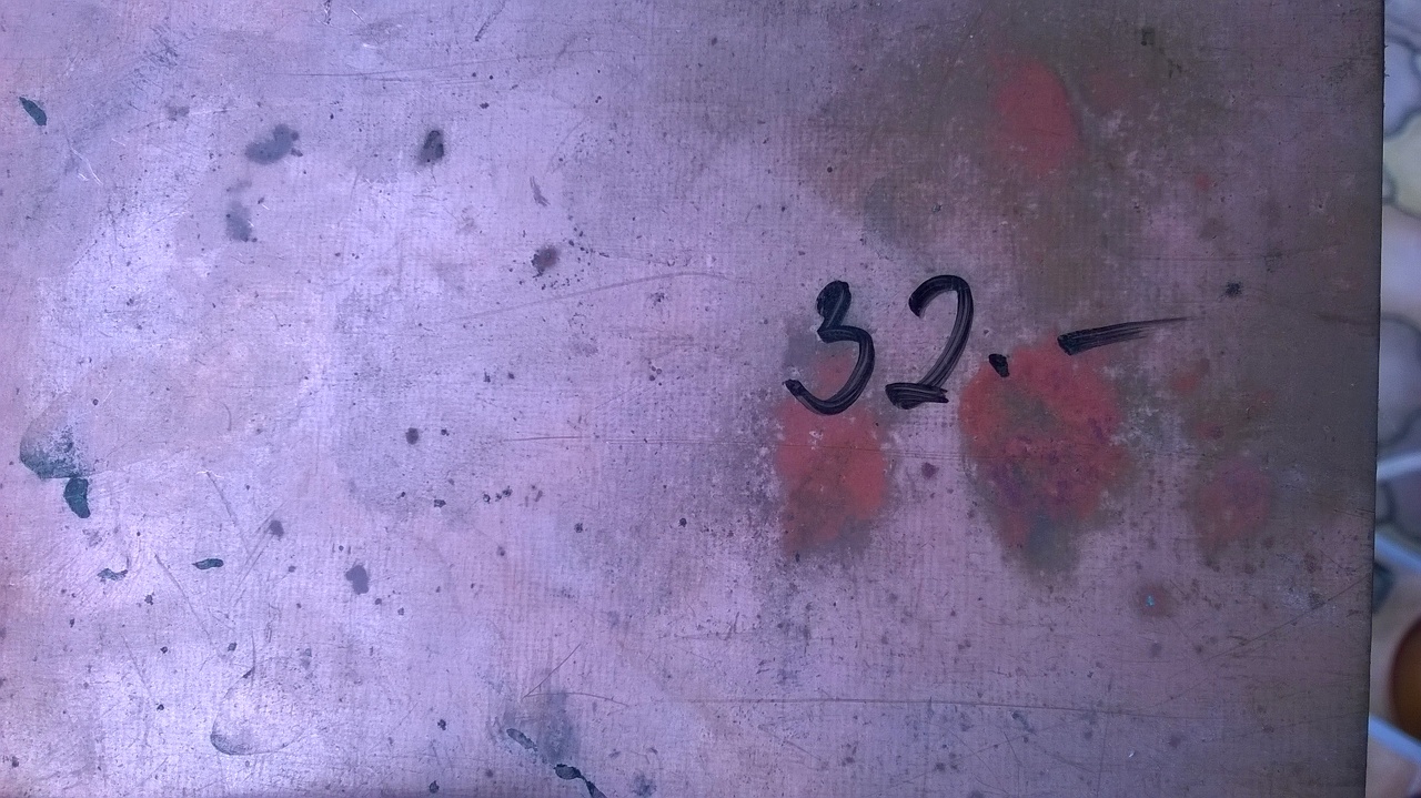

(#) Pali79 hozzászólása Ápr 28, 2014 /
Pakolás közben találtam az egyik polcon egy 10×16 cm-es nyákot, rajta van ára. Szerintetek mióta kallódik?

(#) nedudgi válasza Pali79 hozzászólására (») Ápr 28, 2014 /
Annyit segíts, hogy elárulod, ez jüan, vagy dollárcent?

(#) Pali79 válasza jani1987 hozzászólására (») Ápr 28, 2014 /
Én sem tudom igazából, mert lehet, hogy ez még az örökségemből maradt.
(#) pjg válasza jani1987 hozzászólására (») Ápr 28, 2014 /
Annál későbbi. Én '90 körülre tenném.
