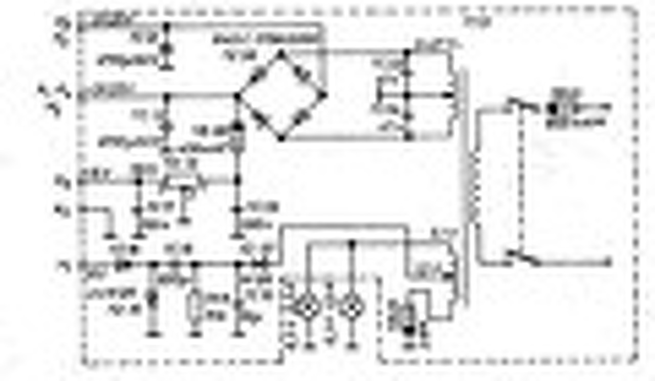

Sziasztok! a képen látható Videoton tápegység ,hogyan lehetne sima 40v -ra át alakitani?
Legyen szíves segíteni aki tud!

(#) kadarist válasza aramis hozzászólására (») Jan 5, 2015 /
Szia! Nincs kép.

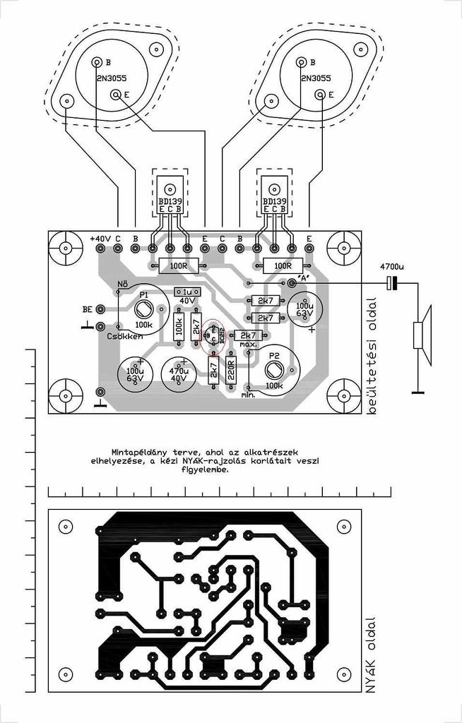

Sziasztok!azt szeretném kérdezni,hogy egy videton ra 63s rádiónak a trafóját hogyan tudnám átalakítani sima 40 v-ra a képen látható erősítőnek kellene
(#) BEMcorp válasza aramis hozzászólására (») Jan 5, 2015 /
Most ugyan van kép, de légy szíves nézd meg az áramkör képét, nálad kinézhető?
(#) reloop válasza aramis hozzászólására (») Jan 5, 2015 /
Ahhoz az A osztályú erősítőhöz lényegesen erősebb transzformátor kell a terhelés állandó jelenléte miatt.
A részleteket javaslom a témájában megvitatni.

(#) aramis válasza BEMcorp hozzászólására (») Jan 5, 2015 /
Valóban itt sem látni.a lényeg ,hogy 2x21v Ac van és kondi után 31 v + - egyen áram és egyszer 15v

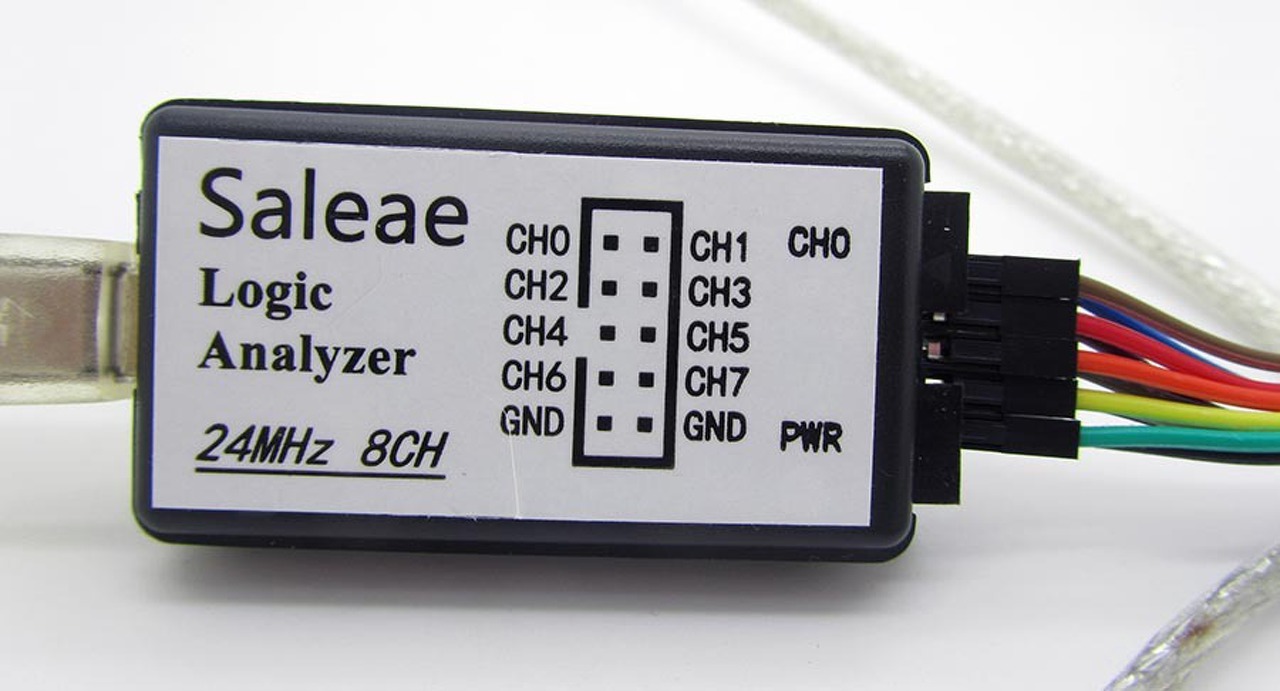

Egy újabb bemutató videóm, egy jól használható precíz mérőeszközről. (Egy újabb kütyüvideó- ha így jobban tetszik)

(#) qvasz2 válasza vicsys hozzászólására (») Jan 6, 2015 /
Tetszik! De jó lett volna látni, mit csinál egy kommunikációs jellel (1 wire, vagy spi, vagy bármi)!
Dobsz egy linket (akár priviben), hogy konkrétan melyik eladótól, melyik kütyüt vetted meg?
köszi
(#) vicsys válasza qvasz2 hozzászólására (») Jan 6, 2015 /
Köszönöm a visszajelzést! Gondoltam rá, de 3-4 percbe belezsufizni mindent...
