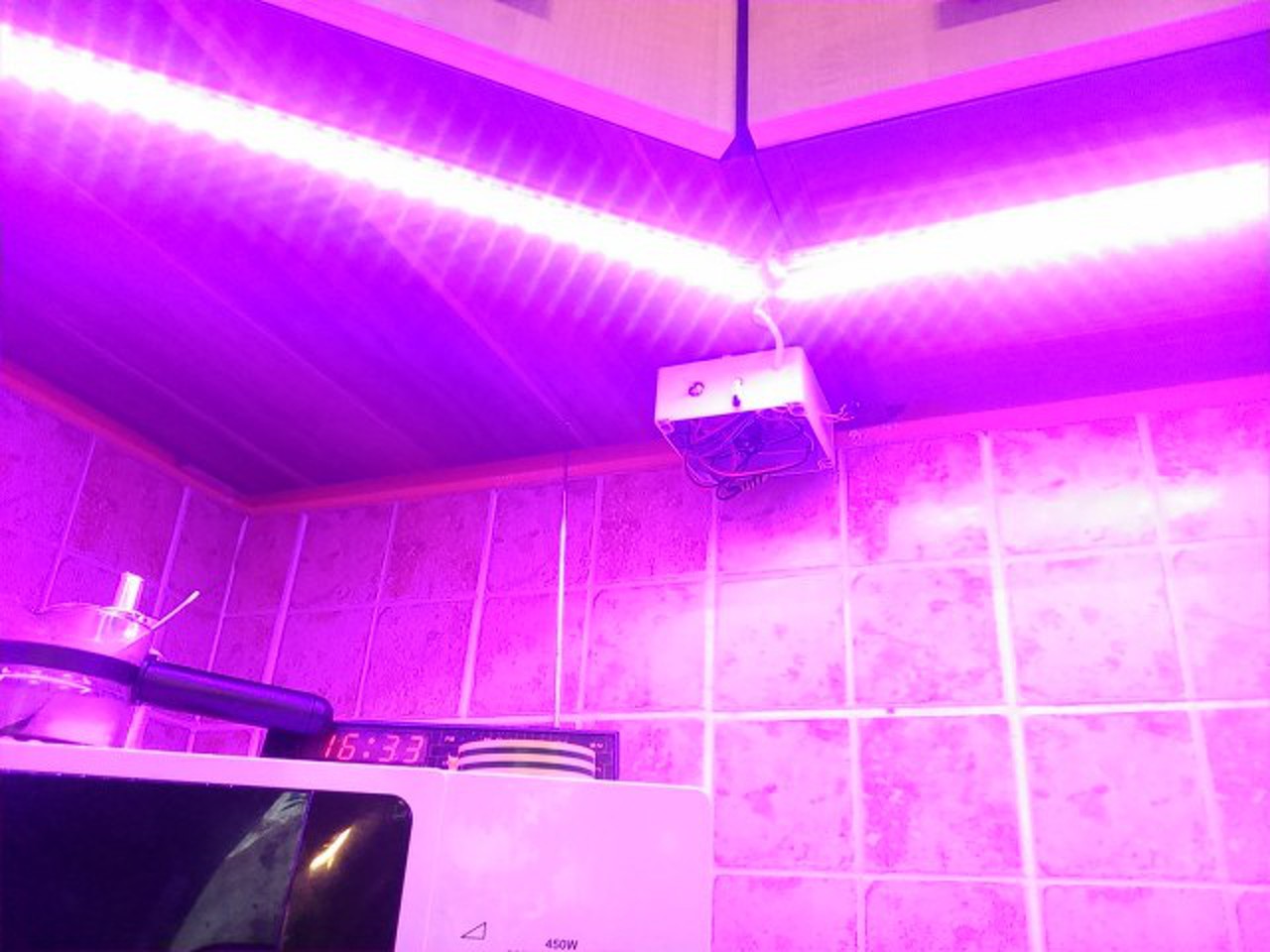

Adott egy 3 méteres ledszalag 14W/méter. Ennek szeretném nyomógombbal vezérelni a fényerejét, le és fel. Ha lekapcsolom az áramot tőle "jegyezze" meg az aktuális fényerőt. Ki tud segíteni ebben?

Na, ettől féltem. Még egy rajznak is örülnék. Ja, és ráadásul ezt RGB ledszalaggal (2méter) is meg szeretném csinálni. A ledszalagok feszültsége 12V
Ez jó lenne?
Akkor marad a potis változat. A hozzászólás módosítva: Márc 10, 2016
Nem ismerem a szalagok felépítését, de akkor inkább így..
Hármasával vannak sorba kötve egy ellenállással.
Azt sejtettem a 12V-ból, csak azt nem tudom, van-e közösített katód, vagy anód. Esetleg független minden szín anód-katód. Mert meghajtó szempontjából az nem mindegy.
Az RGB ledszalag meg lesz oldva, mármint vezérlésileg. Már csak a sima fehér fényű ledszalagom maradt, aminek a fényerejét szeretném szabályozni.. Az 555-ös IC-s megoldás az jobban tetszik, mert azom van.
IRF640 nem lenne jó? Az van nekem itthon.

Köszi a rajzot, tökéletesen működik. Igaz én csak egy "csatornát" használok, mert csak egy fehér ledszalagot hajtok róla. Az 50k potik helyére csak ellenállásokból készített láncot tettem, úgy választva az értékeket, hogy soha ne legyen teljes kivezérlésen a ledszalag, csak az 1k potival szabályozom a fényerőt.
Hello! Szívesen! Ha nincs három szín, akkor az R5 értékének megválasztásával is be lehet állítani a maximális fényerőt, amit az 1k-val állítasz. De ez azért készült így, mert a kívánalom az volt, hogy egy színárnyalatot beállítva a három potival, lehessen a fényerőt állítani anélkül, hogy a szín elállítódna. Legalább is a cél ez volt..
Felszerelve.
Annyi még, hogy a trimmerpoti ki lesz cserélve. A hozzászólás módosítva: Márc 22, 2016
