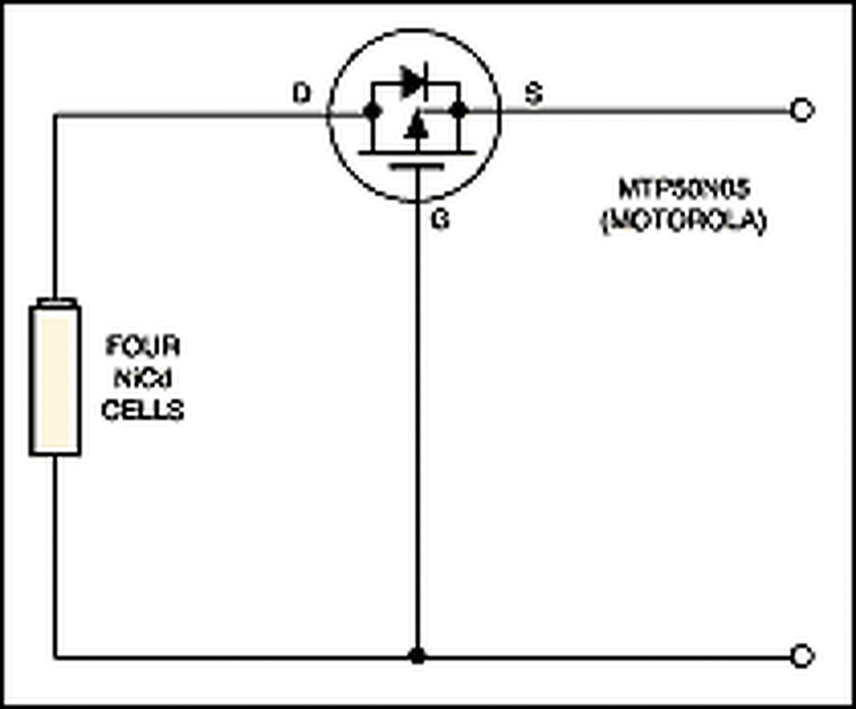

Mivel a fiókomban találtam egy jó telefon akksit, amit felhasználnék a majdani teszteremhez, ezért készítettem egy kapcsolási rajzot 3.7V-os akksihoz. Az egyes részegységek nem az én találmányaim, azokat innen a topikból, és morgo fórum társunk honlapján található kapcsolási rajzokból ollóztam össze. Kérlek titeket nézzétek át a rajzot, találtok-e benne hibát! Előre is köszönöm! Üdv

A kijelzőnél nem értem az S5 lényegét .Mert ha háttér világításos a kijelző , akkor azt fixre kell tenni.De ha nem olyan tehát sima , és nem háttér világításos , akkor azt oldalról led , vagy ledekkel szokták megoldani , de viszont akkor a kijelzőn azok a pontok nem aktívak.
Ha jól emlékszem erdgab tett be ilyen kapcsolót az övébe. Az övéből vettem az ötletet.
Szerintem ez LCD függő. Pl. a kék háttérvilágításos LCD-nél nincs értelme, mert HV nélkül semmit sem látni. Viszont egy zöld (sárga) hátterű fekete karakteres LCD-t simán lehet háttérvilágítás nélkül is látni, ezért energia spórolás miatt van létjogosultsága a kapcsolónak..
Szerintem inkább az akkuvédelemnek nincs sok értelme, bekapcsoláskor úgyis mutatja az akkufeszültséget, így eldöntheted, hogy használod-e tovább, vagy töltésre kapcsolod. Előfordulhat, hogy a védelem már letilt, de egy-két mérés még jól jönne. Ráadásul a szoftverből is letilthatod a további működést alacsony akkufeszültség esetén.
Mivel kék háttérvilágítós LCD-m van, ezért természetesen az enyémből ki fogom hagyni a kapcsolót.
Megfontolandó amit írtál az akkuvédelemről. Azt nem tudtam, hogy a szoftverből is le lehet tiltani a működést, ha alacsony az akku feszültség. Ennek fényében valóban nem sok értelme van ennek a védelemnek.
Még egy észre vétel a D1 41484 as dióda felesleges , mert a D9 ről sosem tud fordított polaritás kerülni az ic 1es lábára , ha ezért tetted bele.Más okból meg teljesen nem kell oda nincs értelme.Valamint C6 nak sincs semmi értelme az sem kell oda.

Köszönöm az észrevételt. Javítom a rajzot.
Mint említettem ez egy összeollózott rajz, amit a különböző helyeken találtam. Mivel nem vagyok otthon az elméleti részben, ezért előfordulhatnak benne hibák. Ezért is kértem ki a véleményeteket.
Azért ezzel vitatkoznék. A D1 nem a polaritás védelem miatt van, hanem ESD védelem. Mivel filléres dologról van szó, ezért nem oszt nem szoroz, tehát tegyük be. Két esetben lehet elhagyni, ha nincs külső RESET és nincs ISP csatlakozó. Mivel ISP csatlakozóval rendelkezünk, ezért feltétlenül ajánlott. Ha már feltétlenül meg akarjuk spórolni a diódát, a C6-t mindenképpen tartsuk meg, az optimális működés miatt.

Az automata kikapcsolást szándékosan hagytad ki a kapcsolásból?
Viszont, ha a7805 csak hülyeségvédelem miatt van az elején, akkor itt egy komplett megoldás az akkus táplálásra. Az NCP361 a betáp védelmet látja el. 3V és 5,675V közötti feszültségtartományt ereszt át, alatta-felette szétkapcsol. 20V túlfeszültségig véd. Szintén véd a túláramtól: 0,75A.nél határol. Az MCP73832 ismert (0,5A-es 1 cellás akkutöltő). A következő rész (74HCT1G14+BD2206) egygombos ki-be kapcsoló, akár el is hagyható. Ezután egy reset kapcsolóból kialakított 3.08V-os lemerülés jelző, majd egy BU4228G 2,8V-os kapcsolófeszültséggel tiltott TS1935-ből kialakított 5V-os Boost táp következik. Így a kimerültség jelző LED felgyulladása (3,08V) után még bőven el tudod végezni a méréseket, azonban a BU4228G garantáltan megakadályozza a mélykisütést. Többnyire SOT23-5, illetve SOT23 tokozású alkatrészekről lévén szó az áramkör teljes mérete nem éri el egy egy 18650-es LiIon aksi befoglaló méreteit. Az elején a polaritásvédő dióda maradhat, azonban mindenképpen Schottky dióda legyen, mivel annak 0,25V körüli a nyitóirányú feszültségesése.
Vagy még egyszerűbben egy P-csatornás MOSFET bekötésével tudod védeni fordított polaritás ellen a kapcsolást. Pl. SI2307-et alkalmazva 0,1Ohm körüli átmeneti ellenállással számolhatsz.
