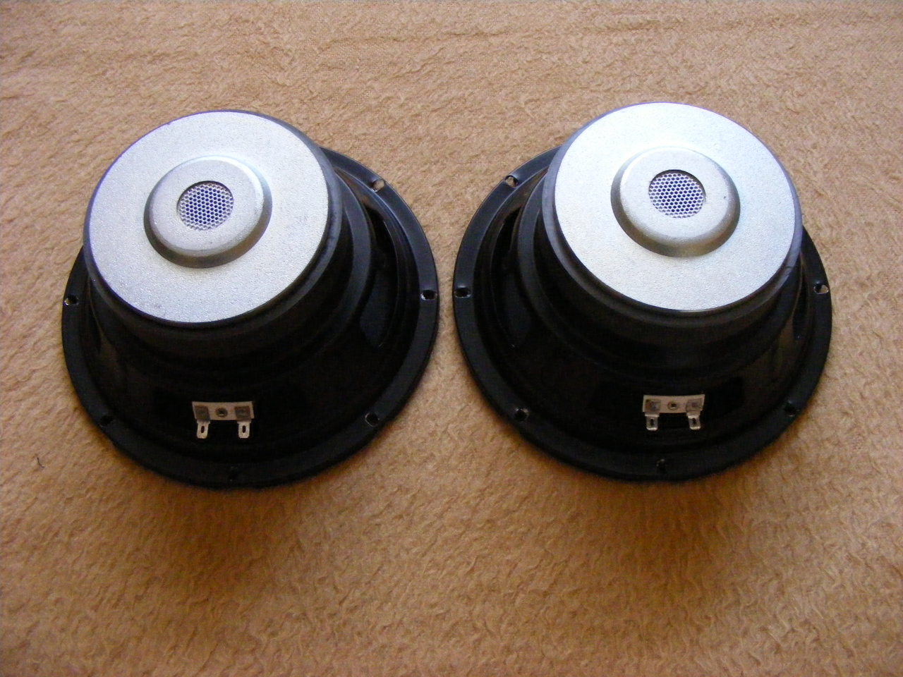

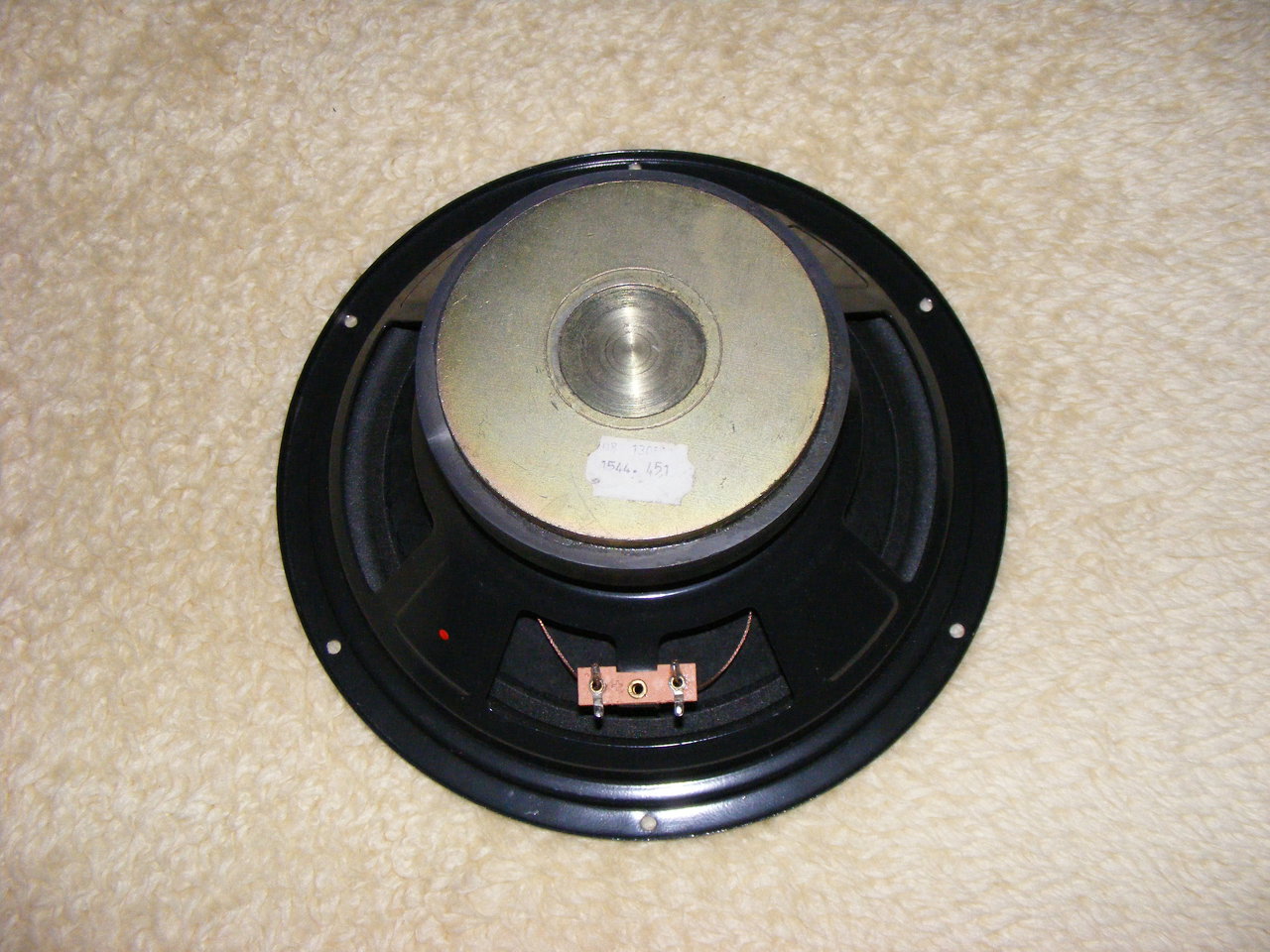

Először is elnézést kérek, ha nem teljesen jó topicba írtam! Azt szeretném kérdezni, hogy pl.: két különböző hangszóró esetében egyiknek fekete a másiknak pedig sima fém színűek a mágnes fegyverzetei. A harmadik kép egy Videoton ennek pedig olyan sárgás színezetű. Ennek mi az oka? Küldtem képeket róla erre gondolnék ![]() Köszönöm a segítségeteket, Üdv: Dávid |
