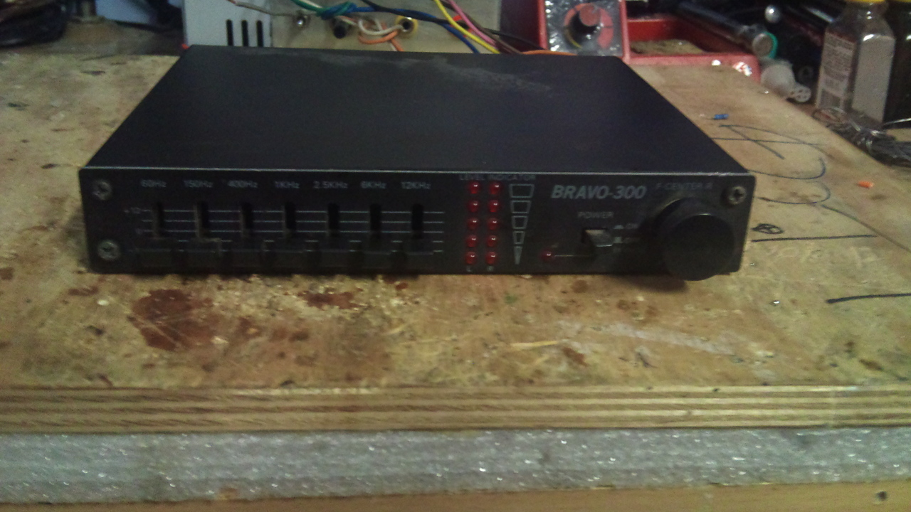

(#) norbi97 hozzászólása Máj 11, 2014 /
Erről tudnátok nekem mondani valamit hogy mi lenne vagy valami bekötést ?
(#) zosza18 válasza norbi97 hozzászólására (») Máj 11, 2014 /
Szia! Ez egy autós equalizer.
(#) SzervízMacska válasza norbi97 hozzászólására (») Máj 12, 2014 / 1
Ahogy előttem írták. Annyit hozzátennék, hogy a beépített végfokai kb. 3-5W-osak lehetnek, amit egy jelen évezredben gyártott középsz@r fejegység többszörösen túlharsog. Súlyánál fogva tyúkokat dobálni még jó lehet.
Bekötni csak eredeti leírás, vagy az áramkör kibogozása után lehet, mert minden szabványt nélkülöző, szivárvány színekben pompázó vezetékköteggel gyártották.
