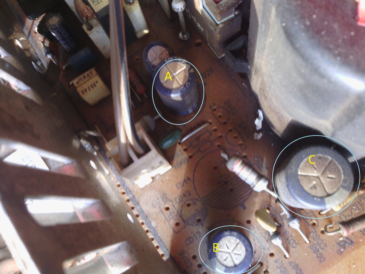

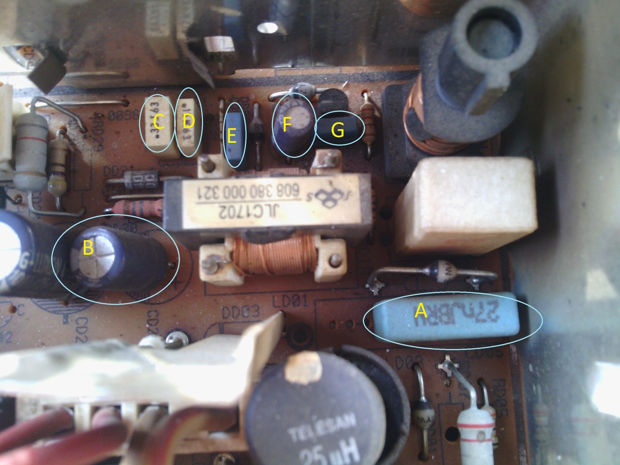

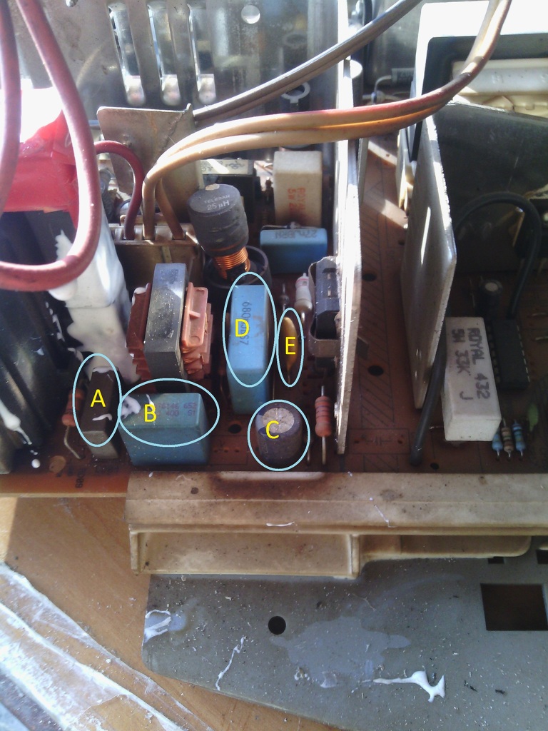

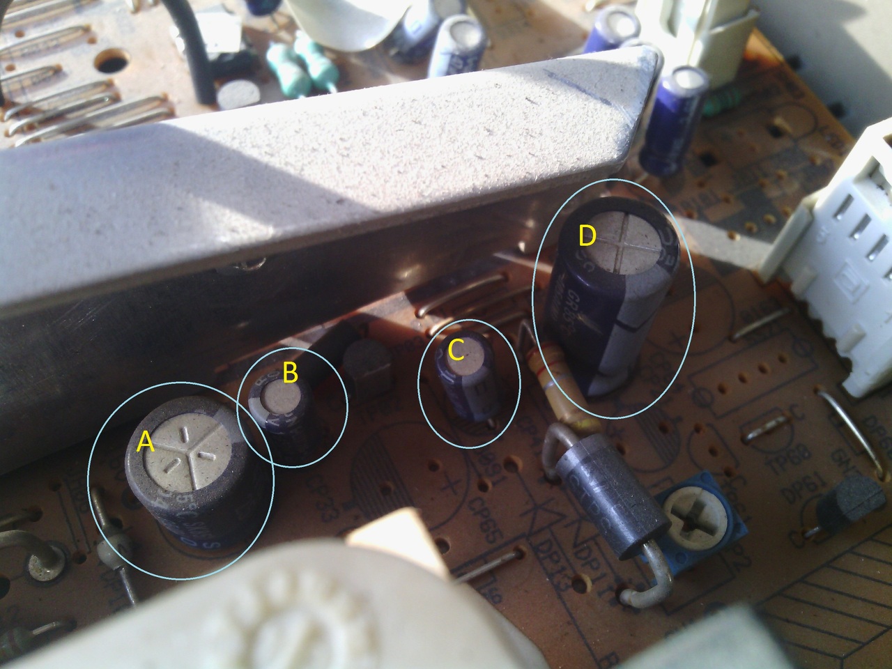

(#) ro93 válasza kadarist hozzászólására (») Máj 7, 2014 /
Ezek a kondik ?
Mejiket kel kicserélni ?

(#) kadarist válasza ro93 hozzászólására (») Máj 8, 2014 /
Ezekből a képekből nem derül ki, hogy melyik az. Mi a tévé típusa? Rajz alapján meg tudom mondani.

(#) ro93 válasza kadarist hozzászólására (») Máj 8, 2014 /
Tipussa: Silva Schneider STV 2800 STZ
Így néz ki a panel? Bővebben: Link.
Köszönöm a gyors választ
igen csak ott a képen több minden van
Igen, ez egy kibelezett lap képe. Cseréld ki a CP18-as és a CD08-as kondenzátorokat. Ezek a jelzések a nyáklapon vannak.
