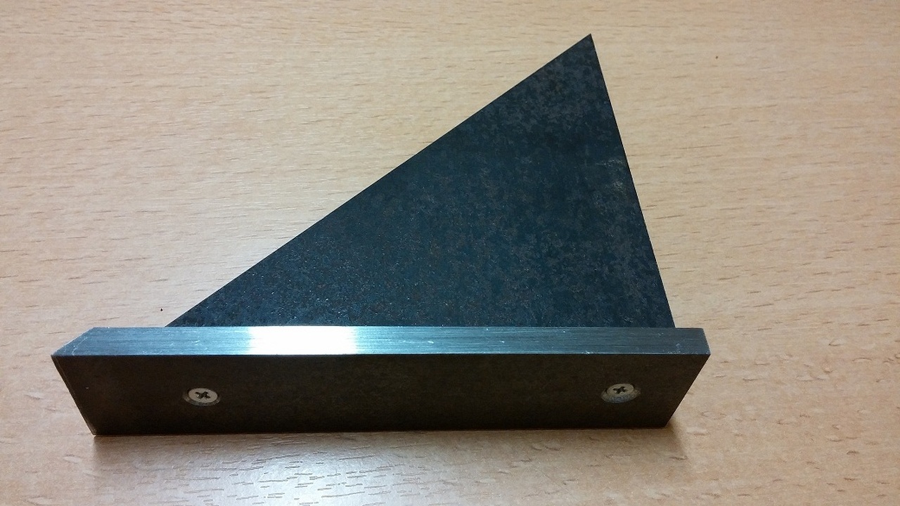

(#) szamóca hozzászólása Máj 8, 2014 / 1
Ma készítettem.
(#) zosza18 válasza szamóca hozzászólására (») Máj 8, 2014 /
Szia. Nagyon jó lett! Tetszik nagyon. Szép munka!
(#) szamóca válasza zosza18 hozzászólására (») Máj 8, 2014 /
Köszi! Négy órás meló volt.
(#) elektrorudi válasza szamóca hozzászólására (») Máj 9, 2014 /
Ez tényleg szép.
De... mi ez? DIY talpas derékszög?
(#) Frankye válasza elektrorudi hozzászólására (») Máj 9, 2014 /
Igen, az.
(#) Gery78 válasza szamóca hozzászólására (») Máj 9, 2014 /
Kicsit furcsa lett ez a cápauszony... Profi meló, nagyon szép és hasznos kis winkli. Hogy csináltad? De miért nem L alakú? Valami különleges dologra kell?
(#) szamóca válasza Gery78 hozzászólására (») Máj 9, 2014 /
Azért készült, mert kellett volna egy talpas 45° idomok vágásához, de annak olyan ára volt, ami miatt inkább egy kallódó darab hatos anyagból elkészítettem. Sarokcsiszolóval kivágtam, majd grinderrel formára csiszoltam. Átmenő és zsákfuratkészítés, kúpsüllyesztés, menetvágás.
