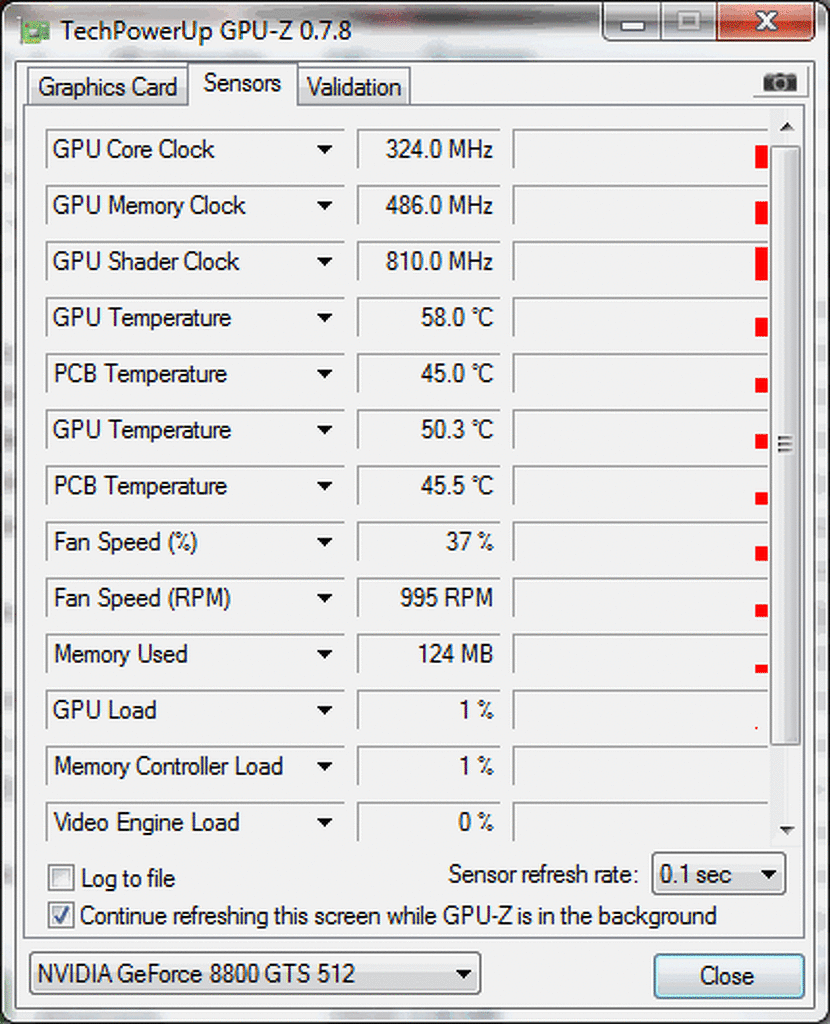

Csatolom a videokartyarol keszult GPU-Z beli kepet, es legyszi valaki magyarazza el nekem, hogy miert van ketto darab GPU temperature es ketto darab PCB temp. Most melyik a valodi hofok? Vagy mi micsoda? Az orajelek azert alacsonyak mert afterburnerrel levettem a minimumra 2d-s hasznalatra.
A válasz nagyon egyszerű, mert több van belőle. Valószínűleg a nagyobb GPU hőmérséklet a magon belüli, a másik pedig egy külső hőmérő a maghoz közel.
