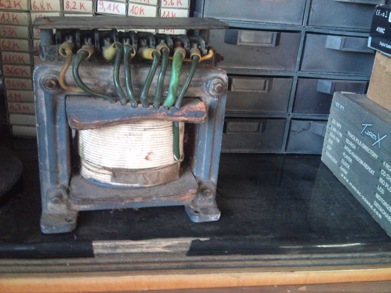

(#) mumin hozzászólása Máj 10, 2014 /
Tudom ugyan ez milyen alkatrész de gondoltam ebbe a topicba is választ kaphatok a kérdésemre
és senkit nem zavar ha ide teszem fel.
Az volna a kérdésem, hova kössem ennek a trafónak a 230 voltot?
Próbáltam mérni, régi emlékeim szerint a primernek van a legnagyobb ellenállása de összevissza értékeket mérek.
Valamit rosszul csinálok?
Tudtok nekem segíteni?
(#) mikrokapcsolo válasza mumin hozzászólására (») Máj 10, 2014 / 1
Helló. Ezeket valam logika szerint csinálják, tehát én az első kettőre kötném. De biztos ami biztos, egy 60-as izzón keresztül adj rá póvert, és ha mégsem oda megy a 230, akor az izzó fog világítani. Így ràkötód, és így is mérd ki. Ha jó, akkor kijöhet az izzó.
(#) Gafly válasza mumin hozzászólására (») Máj 10, 2014 /
Kezdjük talán azzal, hogy rendszerint a primert alulra tekerik, tehát a képen bal oldalon kezdődik a primer.
Tehát meg kell mérni, hogy a bal szélső kivezetéshez képest még melyik kivezetés van egyben. Lehet egynél több is, ha több primer feszültségre is alkalmas, pl. 110V, 240V, stb.
Utána jobbról kezdve hasonló módon be kell azonositani a szekundereket. Nagyon úgy néz ki, mintha a jobbról az első három kivezetés egy középmegcsapolású tekercs lenne, kétutas egyenirányításhoz előszeretettel használták.
Ezek után jöhet a mikrokapcsolo mester által javasolt izzón keresztüli megtáplálás a a legnagyobb ellenellású/két szélső primer kivezetésen. De móg jobb lenne nem hálózati feszültséggel kezdeni, hanem csak mondjuk pákatrafóval...

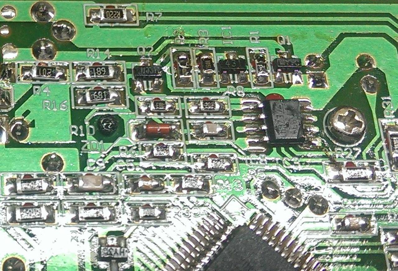

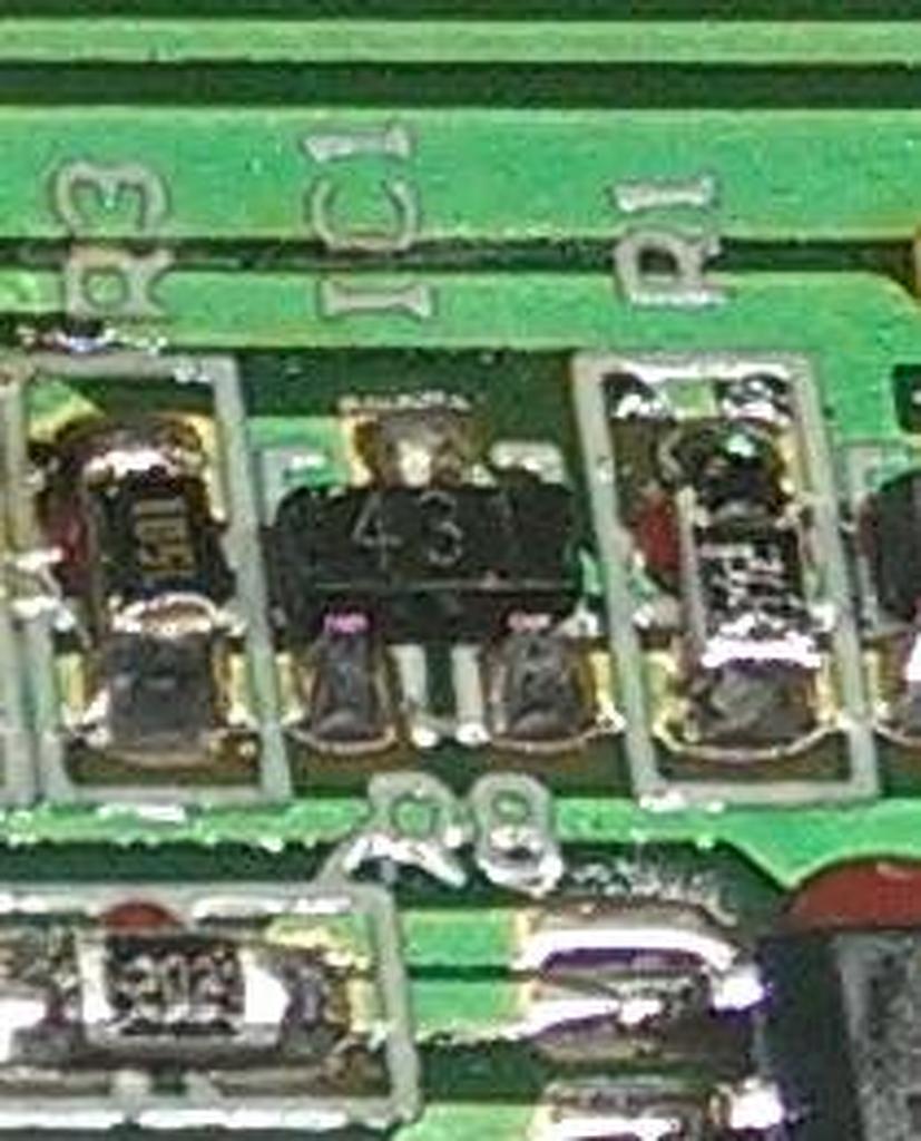

(#) pedro7 hozzászólása Máj 10, 2014 /
Keresnék egy alkatrészt, a nyákon IC1 felirat van mellette.Egy SOT23-as tokozású 3 lábú alaktrész.
Rajta a felirat 431 vagy 43I vagy 43l.
Addig jutottam hogy ez egy BAS40-es schottky dióda.Kaptam helyette egy TL431-es SOT23-as tokozású alkatrész, de nem oldotta meg a problémámat.
Ugyanis ebben van sima és dupla schottky-s változat.És nem igazán tudom,milyen lehetett az eredeti.

(#) morgo válasza pedro7 hozzászólására (») Máj 10, 2014 /
A TL 431 az feszültségreferencia IC, bár ez is előfordul sot23 tokban. Semmi köze a schottkyhoz.

(#) pedro7 válasza morgo hozzászólására (») Máj 10, 2014 /
Én a BAS40 helyettesítőjét kértem és ezt adták helyette.
Most megnéztem újra amit adtak, és most látom,hogy ez tényleg nem schottky.
http://www.hqelektronika.hu/product/tl431aidbz
De hogy találták meg ezt a BAS40 helyettesítőjének ?
A hozzászólás módosítva: Máj 10, 2014

(#) pedro7 válasza szili83 hozzászólására (») Máj 10, 2014 /
De az SMD marking alapján ez egy BAS40-es schottky
Nem feltétlenül. Találkoztam már olyan ref ic-vel, amire 431 volt írva, és az is volt. Ott van a miniMelf tokozású zener, ott is korrekten mellészitázták, hogy ZD.
Néd csak:
Itt van kiszerkesztve, kicsiben:
Én láttam eddig is...
Most akkor fesz.referencia IC vagy Schottky ?
(#) Ricsi89 válasza pedro7 hozzászólására (») Máj 10, 2014 /
Mivel IC van fölé írva, ezért valószínű, hogy TL431. Ha D lenne, akkor dióda.
Szerintem ref IC. Kód alapján lehetne akár zener is, de akkor nem szitázták volna mellé az IC1-et

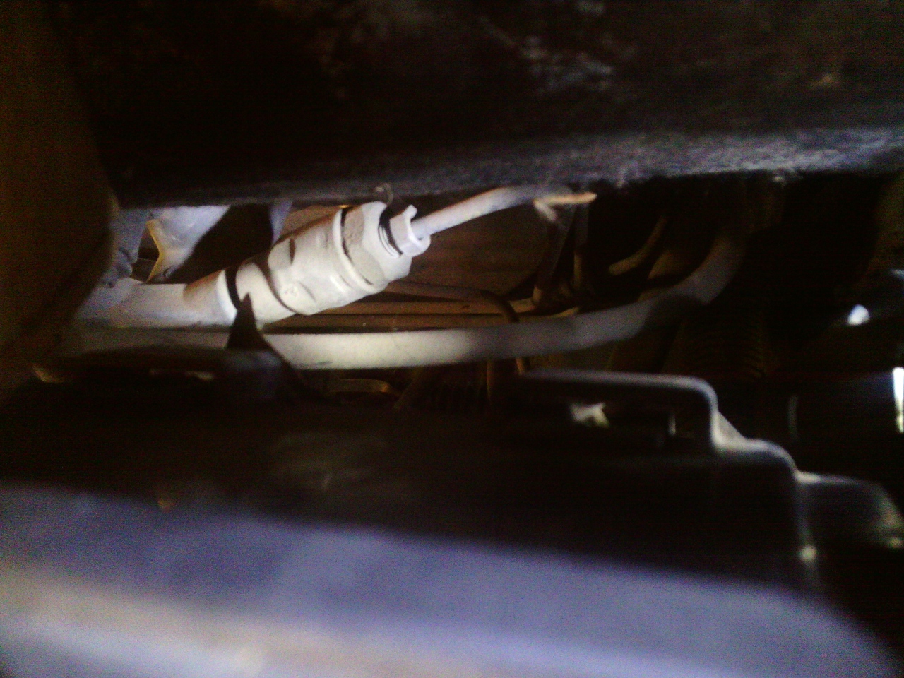

(#) atamoka hozzászólása Máj 11, 2014 /
Megtudna e valaki mondani ez milyen alkatresz ?Ford fokusnal van 2000 es evjarat a főfekcilinderbe van becsavarva kb60 mm hosszu 25 mmatmeretű es ebből mennek a fekcsövek a hatso kerekekhez .Az első kerekekhez nincs ilen?
(#) Ricsi89 válasza atamoka hozzászólására (») Máj 11, 2014 /
Ez nem autós fórum. Amúgy fékerőszabályzó patron.

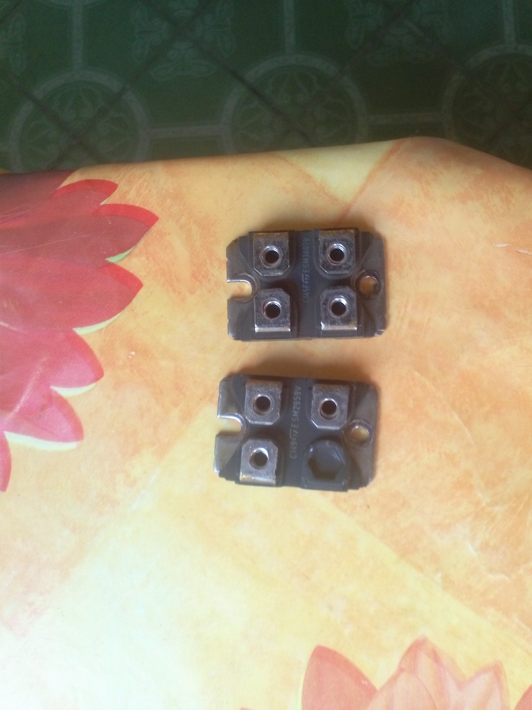

(#) doomkiller hozzászólása Máj 11, 2014 /
Sziasztok! A mellékletben szereplő alkatrészek mik lehetnek? Mert kerestem az adatlapjukat de nem találtam semmit.
(#) elektroncso válasza doomkiller hozzászólására (») Máj 11, 2014 /
Szia,én egyenirányítóra tippelek.
Szerk.: Találtam róla egy képet, de még keresgélek. Viszont a mi alapján találtam: ESM2959V.
Na még egyszer szerkesztve: A típusa ESM2959V ez alapján már sok képet találtam róla:Bővebben: Link
Legalábbis az alsó az. A felsőnek nem látom jól a számát.
A hozzászólás módosítva: Máj 11, 2014
(#) elektroncso válasza elektroncso hozzászólására (») Máj 11, 2014 /
Nem tudtam már módosítani, arra jöttem még rá, hogy valami védőgázas hegesztő alkatrésze lehetett.
