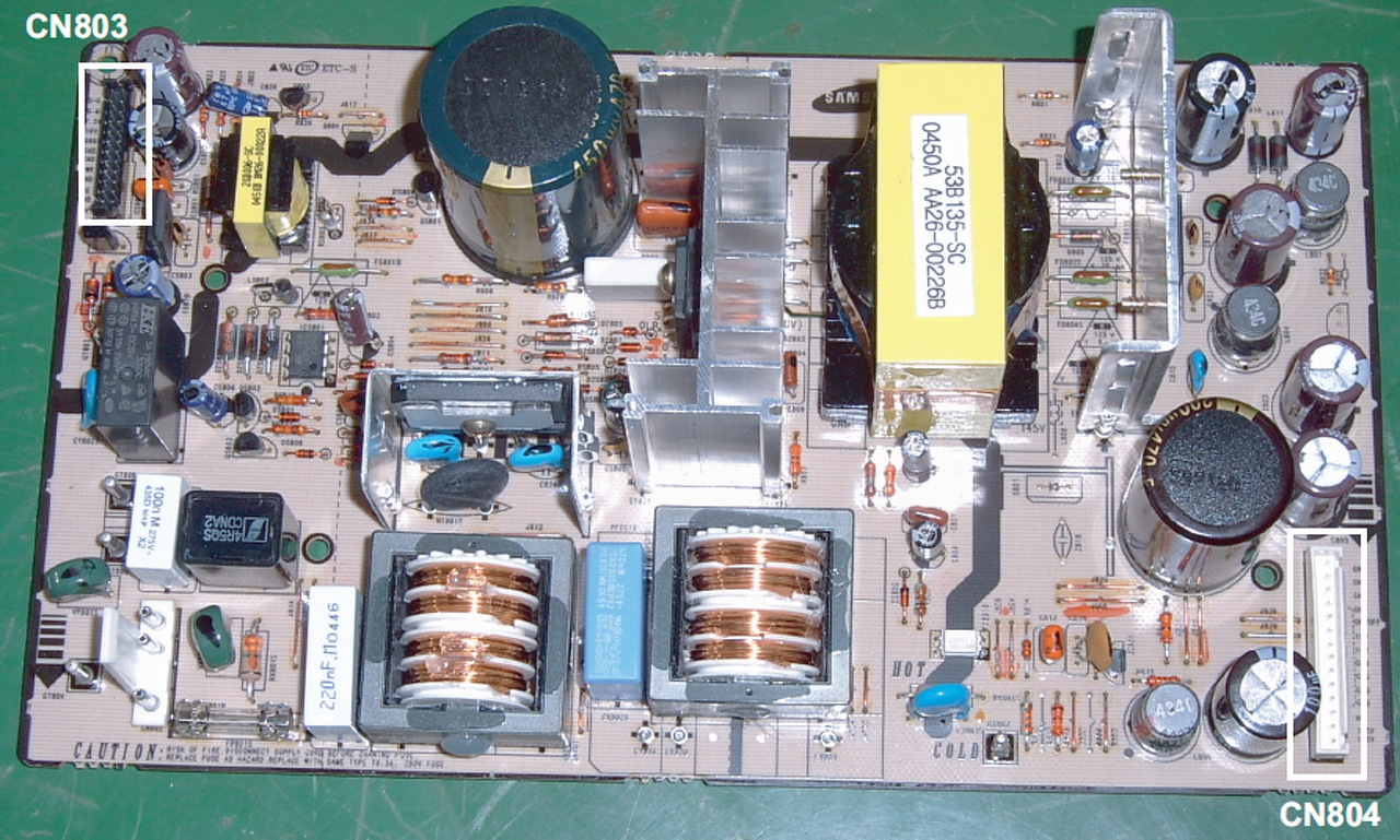

A hálózati betáptól mentem végig, a hidegpontig. Biztosítékokat, varisztorokat diódákat, tekercseket, ellenállásokat és tranzisztorokat mértem, ezek mind jók. Ezek után nem nagyon tudom, hogy hol keressek hibát, meg őszintén szólva nem is akartam, mivel már a stand by rész se működik, így mertem feltételezni, hogy ott lesz a hiba. Az igazat megvallva nem értek a TV-khez, és nem is szoktam velük foglalkozni, nem az én világom, csak hát a sajátomról révén szó, gondoltam hátha menni fog, de eddig besültem. Hálózat alatt nem mértem semmit se, csak kiszedve a panelt.

Feszültségeket is kellene mérni és főleg a sorvégtranzisztort ellenőrizni, hogy nem-e zárlatos.

Nos eljutottam odáig, hogy kimértem a feszültség alatt és az STR X 6750F nevű IC-ig megvan minden feszültség, viszont tovább nincs semmi. Ez kapcsolná a trafót, ami előállítja a szükséges feszültségeket a többi áramköröknek, úgyhogy itt bukik el az egész. Ezért nem is megy semmi úgymond rajta, mert nincsenek meg a feszültségek.

Kértem, hogy nézd meg a sortranzisztort is. Ha zárlatra dolgozik a tápegység, akkor jogos, hogy nincs a szekunder oldalon feszültség. Arra ügyelj, hogy feszültségmérésnél a hálózati oldalon a műszer negatív vezetéke a a nagy pufferkondi negatív sarkán legyen, a szekunder oldalnál pedig célszerű a tuner fémházára helyezni.

Igen tudom, de elfelejtettem olyan szétszórt vagyok. Nos az a helyzet, hogy volt egy zárlatos kondi ami felett elsiklottam és egy kis biztosíték nem messze tőle ami szintén zenész. A sortranzisztor zárlatos volt teljesen, így ezen alkatrészek cseréje után átnéztem mégegyszer az egészet és kipróbáltam. MŰKÖDIK!

Kiment ismét a sorvégtranzisztor. Bontottam volt csak itthon, szóval lehet amiatt, bár most kicseréltem megint, de egyből kimúlt ez is. 2SC5446 volt a gyári, de nem találok ilyet már, csak a helyettesítőjét az FJL6920-at. Létezik más fajta esetleg ami jó volna bele még? Néztem egy csomót amúgy, de mind kicsi A szempontjából. Ez a helyettesítő is elég drága. Majd szétszedem megint ha tudok szerezni tranzisztort és átnézem az egész panelt megint, bár nem hiszem, hogy gond lenne.
Cseréld ki a kollektorára kötött kondenzátorokat. Ha így is zárlatos lesz a tranyó, akkor a sortrafó betegeskedik.
