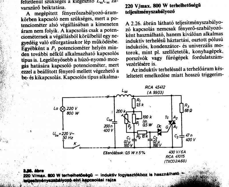

Én ezekkel az alkatrész értékekkel építettem, tökéletesen működik. Zavarszűrőnek a 100 Ohm hoz elég 10-22nF kondi! Ha G-t lekötöd az izzó nem világíthatna! Ellenőrizd a bekötést, de az a triak szerintem tönkrement.
A BT139-es igen csak tönkrement... Mert ha a G nincs bekötve, akkor egyáltalán nem szabad begyújtania. A triakkal párhuzamosan kötött RC-tagkan kettős szerepe van. Egyszer, segíti a tríak begyújtását. Másrészt, zavarszűrő szerepe van. Talán a melegedésen segít egy kicsit ha 100ohm helyett 50ohm-osat (párhuzamosan kötött két 100ohm-ost) építesz be. Remélem hagyományos ohm-os izzót használsz! A kompakt (energiatakarékos) Idézet: -t nem tudja szabályozni a kapcsolás.„izzó” Mi a diak tipusa?
Diak: DB3, ami az ER900 valamelyik megfelelője. Van 3db belőle, mindegyikkel ezt csinálja.
Csak tudnám, hogy miért ment tönkre részlegesen az a BT139? Már a kezdetektől ezt műveli. Az izzó pedig hagyományos wolfram szálas példány. Holnap megyek, és veszek egy másik triakot, + valami 2W-os ellenállást az RC tagba, ez a melegedés nem tetszik nekem. Köszi mindenkinek a segítséget!
Szeretném ha részletesen leírnád az alkalmazott alkatrészeket. Vagy esetleg egy linket mellékelnél a megépített kapcsolásról. Mert a ebből (#494628) a hozzászólásodból nem derült ki, hogy melyiket építetted meg. ( Vagy én olvastam felületesen. )Az ohm-os fogyasztó az ok. De a 25W-hoz nem indokolt a 16A-s triak, igaz azzal is működnie kell...A túl nagy gate-áram is kinyírhatja a triakot. Ismeretlen diak esetében sajnos be kell lőni a vezérlést. Ez nem a legkellemesebb része a tesztelésnek. Érdemes a vezérlőáramot a legkisebb érték közelében tartani, ahol még biztonságosan begyújt a triak. Az én kapcsolásomban ezért van annyi zárójeles érték.
Most sikerült beszerezni új BT139-et, amit egyébként te ajánlottál
. A BSS félét raktam össze hirtelen [470k poti, 10k 0,6W, 100n, DB3], tehát semmi szűrés. Tökéletesen működik. Villogásnak nyoma sincs. Az előző triak részleges halála talán annak tudható be, hogy a párhuzamba kapcsolt RC tag ellenállása először csak 0,25W-os volt, és ez szabályosan elszenesedett, majd ív keletkezett. Ez talán kihathatott a triakra, de akkor miért nem végezte ki teljesen? Egyébként furdalt a kíváncsiság, és most visszacseréltem a rossz triakot a működő helyére, és bizony megint villogott, és ahogy melegedett, egyre erősebb fénnyel és gyorsabban tette ezt. Jani a te kapcsolásodat az alábbi alkatrészekből raktam össze: RC tag: 470nF 400V + 100 ohm, DB3, 10nF, 100nF, 47k, 470k poti (szén). Megyek és kipróbálom a céleszközön (turbómaró)!

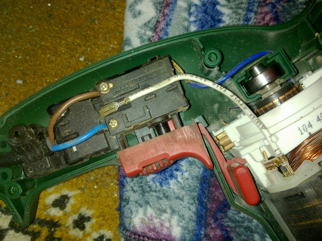

Annyi a különbség, hogy szétszedtem a kapcsolót, és azt láttam, hogy a kapcsoló által működtetett tolópotméter csúszkája elkopott, és a szénréteget is lekoptatta maga alatt. (22 éves a gép). Arra gondoltam, hogy helyettesítem tekerős potméterrel. Ennek fő oka, hogy a szerviz 9000 Ft körüli összeget mondott az új kapcsolóra.A gép házában felül van is egy üreg, ami teljesen elszigetelt mindentől, oda be is férne a potméter, egyes típusokon oda os szerelik, csak nem tudom, milyen értékűvel próbálkozzak. Az itteni kapcsolásokhoz hasonló a gyári megoldás is. Jól gondolom, hogy egy 500 kohmos potival nagyon nem lőhetek mellé?
Sziasztok tönkrement a bosch furóm fordulatszámszabályzó elektronikája és teljes sebességen megy a furó , a motorra csak két vezeték megy tehát valamilyen fázishasításos szabályzása lehet arra gyanakodom hogy a pontencióméter szénpályája megszakadt és akkor szokott ez a jelenség előfordulni nem csak itt de máshol is. Előre is köszi a tippeket üdv.
Tegnap este megcsináltam a Bakman-kadarist által javasolt "szimmetrikus hiszterézismentes teljesítmény-szabályozó" NYÁK rajzát,kisebb módosítással: találtam a HQ Videónál egy IC-t, amely egybeépített DIAC-TRIAC egység (lábkiosztása olyan mint a BT136-é) /Q6015LT 600V-15A/
Minden ellenállás 1W-os, minden kondi fólia 600V-os. Kérlek véleményezzétek: jó lesz így az áramkör? hdcc |
