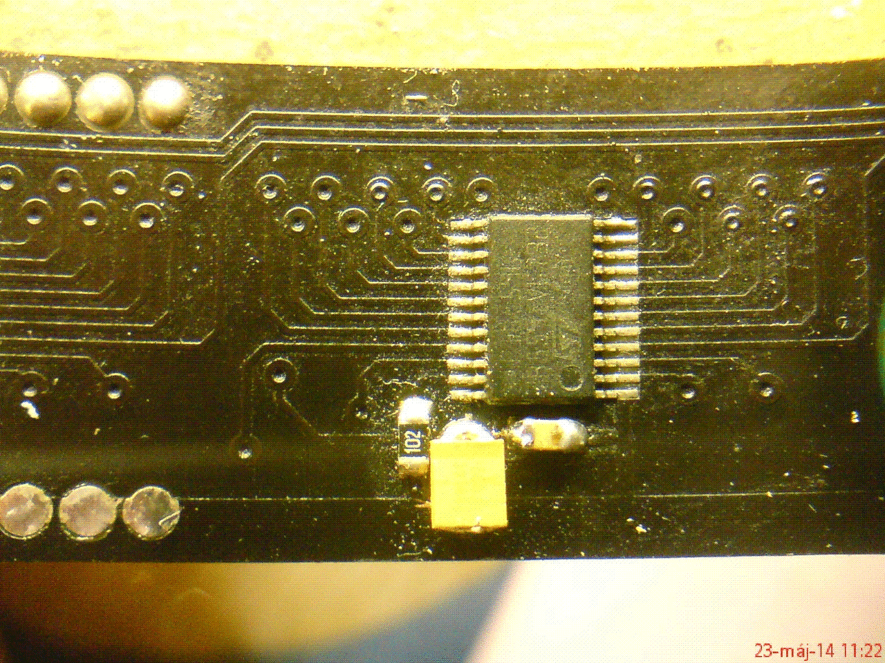

Annyit még megtehetsz hogy a ledvezérlők 23. lábán lévő 1K-at 10K-ra cseréled próbából. Ebből kiderülhet ha táp baj van.

A 67-LED-es óra elindult,igaz még deszkán de működik.Köszönöm mindenkinek a segítséget és hasznos tanácsot.Külön köszönöm Hp41C,kly,patexati,janocsi,KKobra fórumtársaknak sok segitséget.
Ha feltételezem,hogy a táp megfelelő volt.Mert az (MCUhobby.cz) csúszógyürűvel oldotta meg az áram átvitelt,patexati légmagos tekerccsel,kly mester wireless powerrel,én pedig a fazékmagos átvitellel.Akkor patexati tanácsa vált be,igaz én 68µF/6.3V-os tantált tudtam beszerezni,beépíteni a 47µF-os helyett de működik.
