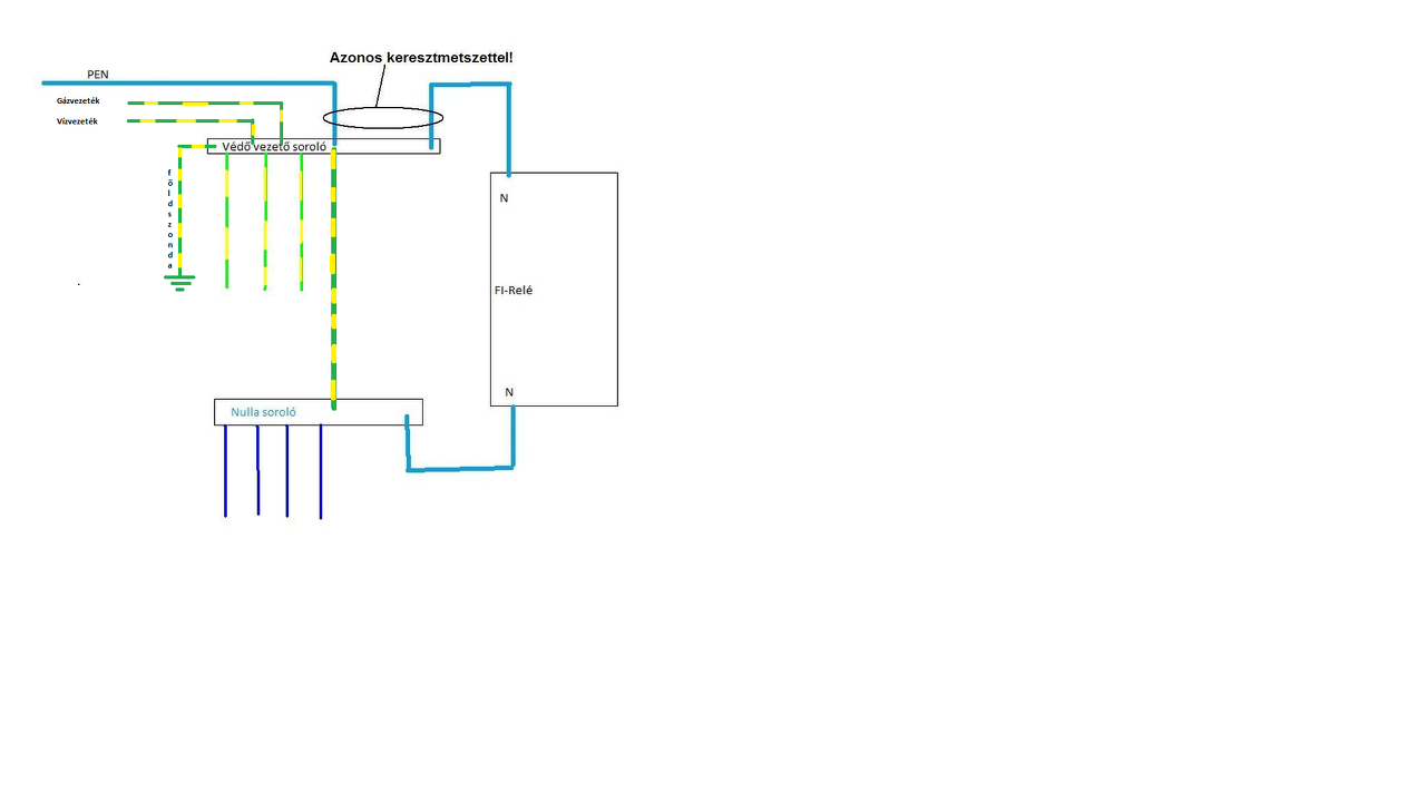

Akkor most nagyon rosszul van. De akkor amit én akarok az pont jó. Mert ami most nulla sin "PEN ide jön be" az lessz a védöföld sine és ebböl a fin keresztül megy majd a másik sinre ami a nulla lessz.
(#) dudzsi válasza szamóca hozzászólására (») Máj 12, 2014 /
Én igy akarom. Ez ugyan az mint amit te irtál. Vagy tévedek. De én is ezt irtam le.

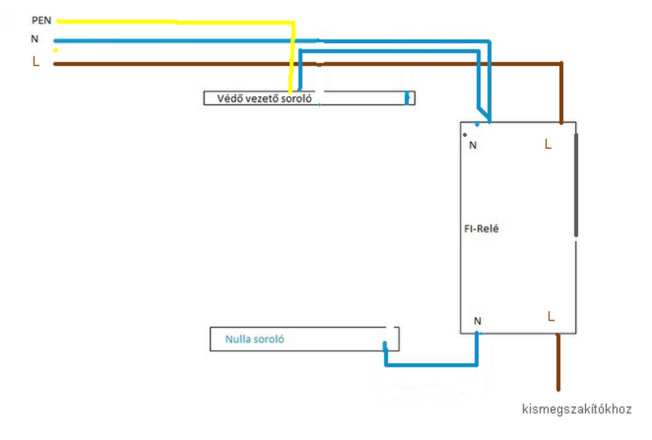

(#) foxi63 válasza dudzsi hozzászólására (») Máj 12, 2014 /
Így kellene:
(#) dudassandor1 válasza foxi63 hozzászólására (») Máj 13, 2014 /
Biztos? Ha PEN van a bejövő ágban akkor nincs még egy N. Itt még közös az N és a PE.

(#) Gery78 válasza dudassandor1 hozzászólására (») Máj 13, 2014 /
Bizony ez a második rajz is rossz, azonkívül egy panel lakásban szerintem már kell legyen kialakítva védőföldelés piros színű vezetékkel. Miért kell újra kialakítaani? Hol tenné le a földelőszondát?
(#) VIM válasza dudzsi hozzászólására (») Máj 13, 2014 /
Szia! Ha ezt vesszük alapul, akkor teljesen jó ahogy ki akarod alakítani az FI relén keresztül a saját védelmi "vonaladat". Az okfejtést már többször kitárgyaltuk és a link-ben le van írva minden.

(#) dudassandor1 válasza szamóca hozzászólására (») Máj 13, 2014 /
Szamóca, így a Fi relé differenciát fog érzékelni a Nulla és a Fázis között (két irányban is folyhat áram így: a relén és az átkötésen is) és bontani fog, nem? A Fi relét ez esetben a Nulla sín után kéne tenni, majd onnan osztani a Nullát tovább.

(#) potyo válasza dudassandor1 hozzászólására (») Máj 13, 2014 /
Csináljunk egy nulla sínt, majd oda kössük a FI relét, majd mégegy nulla sínt a FI másik felére? Éppenséggel működik, csak épp felesleges a két nulla sín VIM rajza tökéletes, a PEN sínre megy a FI egyik oldala, FI másik oldalán meg képezzük a nulla sínt, és ennyi.

(#) dudzsi válasza VIM hozzászólására (») Máj 13, 2014 /
Köszönöm a segiséget. Akkor jól gondoltam és rajzoltam is.
