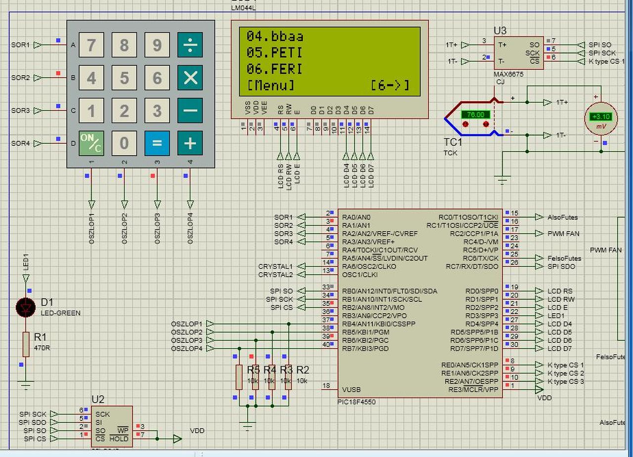

Srácok, Spontán fagyásokat mi okozhat? (P18F4550, 4x4matrix gombsor)
Van amikor nem fagy a program le, de van olyan, hogy pillanatok alatt kifagy.
Legalább is a kijelző frissítése, mert a háttérben a LED tovább villog a hardveren.
Proteusba, ha megfagy akkor a futást jelző LED is megáll.
A matrixra gyanakszom:
A 4x4-es matrix sorait kapcsolgatom magas szintre ami az A PORT 0:3 lábain van és B PORT 4:7 lábain olvasok ami testre van húzva 4.7K-os ellenállással.
Minden PORT digitálisra van állítva.
Előre is kösz..

(#) don_peter válasza Hp41C hozzászólására (») Máj 18, 2014 /
MCLR 10K-s ellenállással fel van húzva 5v-ra.
A tápom egy 12v-os kapcsolóüzemű táp. (Kínai)
Az 5v-ot a hardveren egy LM7805-ös IC adja amely 100n kondival és egy 330n kondival van szűrve.
Érintkezési hiba véleményem szerint nem lehet mert Proteus-ba is ugyan ezt produkálja.

„Proteus-ba is ugyan ezt produkálja”
Akkor egyértelműen programhiba!
Watchdog? Oszci jól van beállítva?
(#) don_peter válasza zenetom hozzászólására (») Máj 18, 2014 /
Watchdog kikapcsolva, 20MHz Kristály jól van bekötve.
Legközelebb a PIC lábaihoz 22p-val GND-re lekötve..
Azt hiszem a 4x4 mátrix folyamatos figyelése okozhatja a hibát.

(#) don_peter válasza don_peter hozzászólására (») Máj 18, 2014 /
Még egy kérdés..
Ha bekapcsolom a Watchdog-ot akkor újraindulgat, resetel a cucc Hardveren is és Proteusba is..
Ez miért lehet?

Más:
Most Proteus-ba leszedtem a 4.75K-os ellenállásokat a bemenetről és nem fagy a program futás.
Ha vissza teszem elég hamar lefagy.
Na most vagy kicsi az ellenállás vagy nem tudom mi lenne nekem oda a megfelelő lehúzó. (gondolom nem lehet a bemenet lebegőn)
Mi a véleményetek.

4x4 mátrix:
Kipróbáltam 1K, 4.7K, 10K, 15K, 20K-s ellenállássokkal a gombsor bemeneti részét és mindegyikkel lefagy sajnos.
Ha nincs rajta ellenállás akkor nem fagy ki a program.
Készítettem egy képet is amit csatoltam a bekötésről.. (a kép a lefagyott állapotról készült)
A hozzászólás módosítva: Máj 18, 2014

"és mindegyikkel lefagy sajnos."
Mellőzni kellene az ilyen félrevezető megfogalmazásokat. Egy mikrovezérlő program vagy újraindul (Reset, Brown out reset, Watchdog timeout), vagy elakad egy végtelen ciklusban (például várakozik egy eseményre, ami nem következik be).
Ha valahol elakad a program akkor nyomkövetéssel vagy nyomkövető kiíratásokkal ellenőrizhető, hogy meddig jut el, illetve hol van az a pont, amin nem jut túl.
(#) don_peter válasza icserny hozzászólására (») Máj 18, 2014 /
Sajnos itt ez a kifejezés a legpontosabb amit megfogalmazhatok.
Nem akad el a ciklusban egyszerűen leakassza random pont úgy mint amikor a PC valamiért megfagy.
Gombnyomáskor random még egyszer írom RANDOM módon, tehát minden esetben máshol, így a nyomon követés nem célra vezető.
Az érdekes az mint már feljebb is leírtam, hogy gombnyomásnál ha nincs a bemeneteken ellenállás akkor nem fagy meg, ha van fent valamilyen 1-20K közt akkor random leakad a program úgy, hogy magas szinten marad az a bemenet amelyen a gombot olvassa. "lásd kép feljebb"
A bemeneteket minden esetben le kell húznom testre?
(#) vicsys válasza don_peter hozzászólására (») Máj 18, 2014 /
Ezt a lehúzást nem is értem... Inkább felhúzó ellenállásokat szoktak használni. A random dolog, csak látszólag random. Lehet az egy verem túlcsordulás is, ami látszólag random, de nem az. Na, erre jó a nyomkövetés.
(#) don_peter válasza vicsys hozzászólására (») Máj 18, 2014 /
Igaz, felhúzó.....
És amikor nyomok egy gombot a belső ciklus valahol beragad?
Van egy ilyen pergés mentesítő ciklusom:
  1. while(oszlop1); //Várakozunk a gomb felengedéséig
Ez lehet gond?
ui: De miért van az, ha nincs felhúzó ellenállás a bemeneteken akkor nem akad le?
