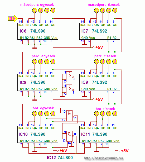

viszont nem tudom, hogy a 11-es lábat hova kéne kötni, vagy milyen feszültséget kéne adni neki!
Azt hittem, hogy az előbb is elírtad és a 10-esre gondolsz. Akkor most kérdezem.. Melyik IC 11-es lábát?
(Miért oly nehéz lenyomni azt a Shift gombot a mondat elején? De ha már itt tartunk, a kérdőmondat végén kérdőjel van. A felkiáltó és felszólítók végén meg felkiáltójel. Akkor most ez milyen mondat volt az előbb?)
Jó, akkor leírom még egyszer, lehet hogy nem fogalmaztam egyértelműen: a 74LS90-es IC-ről kérdezem a mellékelt képen bal felső sarokban a 11-es lábat nem tudom, hogy hova kéne kötni, a többi kivezetéssel már tisztában vagyok.
A bal felső sarokban? Ott a 11-es láb, a kijelző dekóder D lábára megy, mint az összes többinél. Ha esetleg a 14. gondolsz, akkor oda jön az időalap jele.

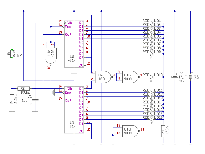

Tudna nekem valaki segíteni egy olyan eszközben, ami 18ig számol (minden gombnyomásra egyet ugrik) és 18 után vissza az elejére? Olyan mint egy Dobókocka csak nem 6 hanem 18 számmal... Légyszi segítsetek
Hello! Ki mondta neked, hogy a dobókocka egyesével számol?

De örülök h megértetted És köszönöm a segítséget Amugy ez a rajz megvolt neked vagy most szerkeszteted? És meg tudnád nekem saccolni mekkora áramot vesz fel?
Ês az elöbbi 18 ig számláló kapcsolást egy astabil multivibrátorral kiegészítve megoldható hogy folyamatos gombnyomás mellett is pörögjön?
Természetesen megoldható, de akkor el kel hagyni (vagy áthelyezni) a nyomógomb prellmentesítését végző R1-R2-C1-et. De mi lenne a végcél? Mert olyan vagy, mint az "egyszerű sofőr" a benzinkútnál.. üdv!
A fogyasztását legfőképpen egy Led világítása adja, mert a CMOS IC-k fogyasztása ez mellet elhanyagolható..
Na szóval... Az egy olyan dolog kell aminél folyamatos gombnyomásnál(ez most jutott eszembe
) is mennek a körök mint a dobókockánál. Az egyik tanárom akar egy ilyet hogy ezzel huzza ki a diák az érettségin a tételt. Ezért összekeverem a ledeket. Mindegyik fölé irok egy számot és ahol megáll az a tétel lesz. Tehát nyomom,pörög,elengedem,megáll. És köszi hogy foglalkozol a kêrdésemmel
Hogy miért kell harapófogóval kihúzni belőletek amit szeretnétek, azt nem tudom.. üdv!
A tanárok is mindig ezt mondják.... És még egyszer nagyon szépen köszönöm
Köszönöm a kiigazítást hogy ne 1000 inpulzusnál adjon egy inpulzus feszt hanem 100 nál de átkötöttem az u3 14 lábát az u2 3-as lábára ahogy írtad de így minden 10 inpulzusnál ad egyet nem 100 nál . Előre is koszi a segítséged. Esetleg az u2 3-as lábán ami már rajta van azt nem kell lekötni ? Bár azt is lekötöttem akkor meg minden 20 nál dob egyet.
Hello! Ezt írtam volna? Bocs, akkor marhaságot írtam.. Az U3 13-as lábát, az U2 6-os lábára. üdv!

Az U2 6 ról ami rajta van eredetileg az marad rajta vagy azt kössem le ?
Rajta maradhat, nem zavar semmit. Az U2 a és b fokozata egyaránt 10-el oszt, mint ahogy a 4017 is. 10*10*10=1000 Most átraktad a 4017 bemenetét egyel előrébb, akkor csak 10*10 lesz.
