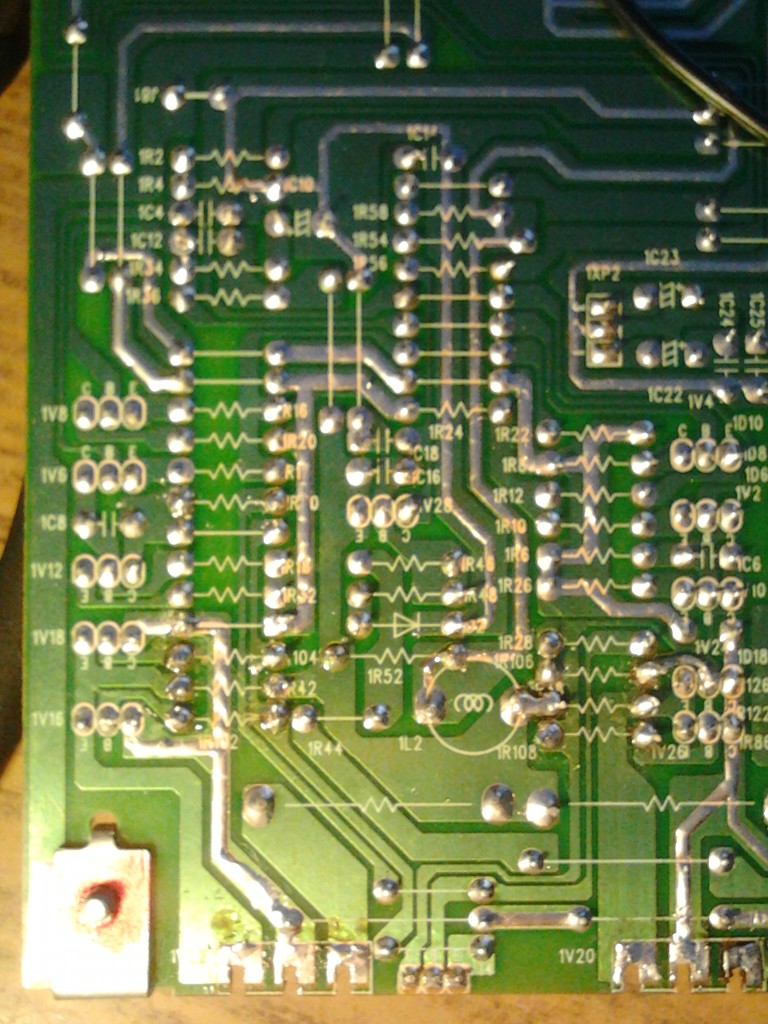

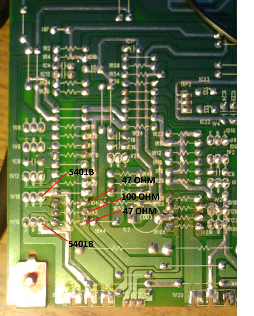

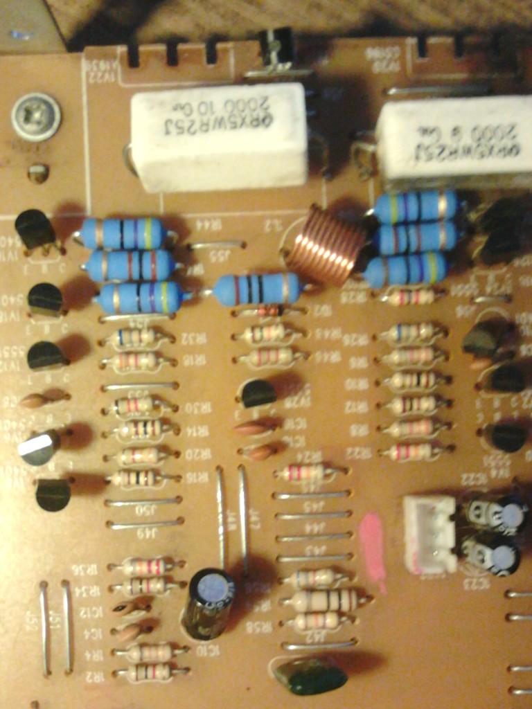

Sziasztok tudna nekem valaki segíteni?
Kaptam egy erősítőt amiben nem szólt egyik oldal sem. Jó pár ellenállás szénné égett és egy kettőt el is távolítottak, de szerencsére a nyákra rá volt írva az érték, így könnyen ki tudtam cserélni.
Átméregettem az összes ellenállást de úgy hogy nem forrasztottam ki a nyákból. Az alkatrészt amit vettem többször is lemértem és 47 Ohmos mind a kettő de beforrasztás utána 22-23ohmot mérek mind a kettőn. Ez miért van?
Amit látok még rajta az az hogy az ellenállás egyik vége egy tranyó bázisára és a másik ellenállás egy ugyanilyen típusú másik tranyó bázisára van kötve. A két tranzisztor emittere össze van kötve és a cserélt 100ohmos végére megy amit beforrasztás után már csak 62ohmnak mérek. Még a két tranyó kollektora is össze van kötve és ez egy A1941 végtranyó kollektoráthoz van kötve.
Miért mérek más értéket a beforrasztás utána?
Az A1941 még nincs is beforrasztva a másik két 5401B tranyó pedig még a gyári. Lehet hogy az is hibás ? vagy ennek pont így kell működni?

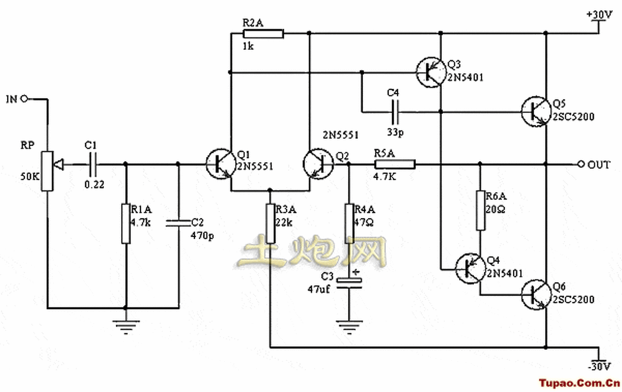

(#) tomi1990120 hozzászólása Máj 23, 2014 /
Sziasztok szerintetek ez a kapcsolas mukodo kepes?Mert megepitettem de recseg a hangja vagyis torzan szol nemtom mi lehet a baja segitsetek.
(#) Tiggey válasza mylan14 hozzászólására (») Máj 23, 2014 /
Ha egy alkatrészt beforrasztasz, akkor az egész "környezetét" méred. Általában az az első dolog, hogy az aktív alkatrészeket méregessük. (tranyók)
(#) mylan14 válasza Tiggey hozzászólására (») Máj 23, 2014 /
Ezt egy kicsit bővebben kifejtenéd? hogy kéne?
Tranyók ki, diódavizsgálóval megmérni, nincs-e megszakadva, vagy zárlatos éppen, de ha már kint vannak, akár bétát is mérhetsz rajtuk (hfe). Diódákat is érdemes körbemérni. Lényegében minden félvezetőt.
Az összes diódát végigmértem meg a nagyobb tranyókat amik kukák voltam így cseréltem őket.
Amiket nem mértem azok a kisebb tranyók mert abból rengeteg van. pl 5551B,5401B...
Ezeket is mind ki kéne szedni? Van belőle vagy 80 db.
(#) Tiggey válasza mylan14 hozzászólására (») Máj 23, 2014 1 /
Nem, csak amik közvetlen a végtranyók, és meghajtók "közelében" vannak. Ha azokkal nincs gond, nem kell visszafelé menni.

(#) reloop válasza mylan14 hozzászólására (») Máj 23, 2014 /
Szia! Az a tranzisztor amelyiknél a bázisára menő ellenállás elpusztult megérett a cserére.
