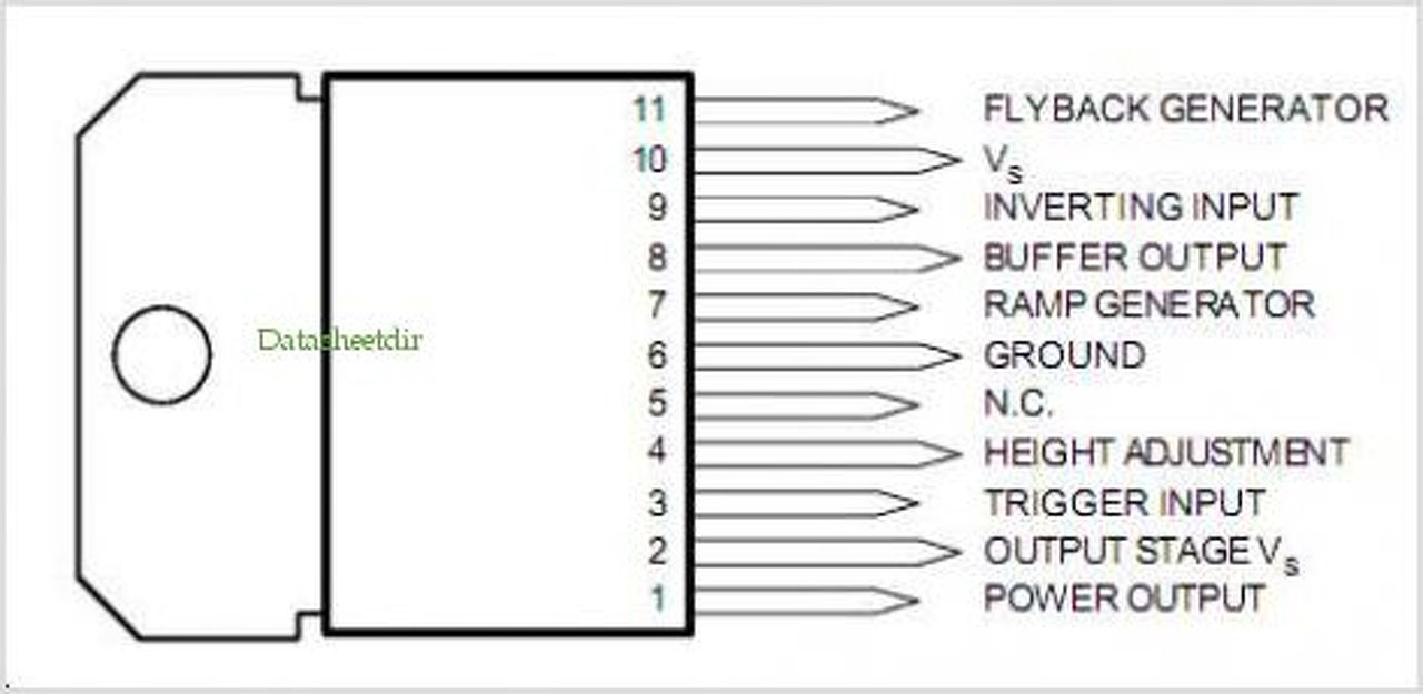

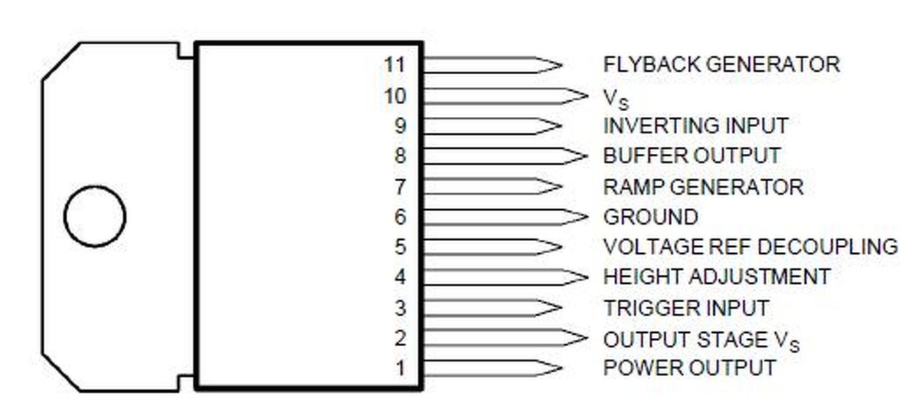

(#) djseed1 hozzászólása Máj 23, 2014 /
Üdv mindenkinek!
Van nálam egy TV eltérítés hibával, TDA1771 IC halott, ilyet már nem tudtam venni, olvastam hogy TDA8174-el helyettesítik. Viszont én csak TDA8174AW-t tudtam venni. Mi a különbség? Ez is betehető?
Előre is köszönöm!

(#) kadarist válasza djseed1 hozzászólására (») Máj 23, 2014 /
Más a bekötése. Nézd meg az adatlapját!
(#) djseed1 válasza kadarist hozzászólására (») Máj 23, 2014 /
Én itt csak annyit veszek észre hogy a 8174-nek az 5-ös lába nincs használatban, a 8174AW-nek pedig igen. De arra is csak egy kondi (10uf/50V) van kötve.
A hozzászólás módosítva: Máj 23, 2014
Működik. A kondit nem kell beiktatni az AW-shez, mert eltekeri a képet. Csak simán ugyanúgy kötni mint a 8174-est.
