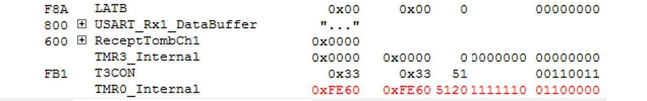

Használd a szimuláció során a Watch ablakban a TMR1_Internal / TMR3_Internal stb. szimbólumokat. WREG a Watch ablakban.
A hozzászólás módosítva: Máj 24, 2014
Igaz itt egy kicsit még számolgatni kell az FOSC/4-el, meg az elő, utó osztásokkal(ha van), de jobb mint a semmi. A linkelt rész következtetésével egyetértek. Elég gáz ez rájuk nézve! Viszont van egy kis gond ezzel még. Timer megszakításkor a Timer mindig ugyanannyi. Ha feltöltéssel igyekszik valaki beállítani a megfelelő időt, régen kényelmesebb volt kézzel korrigálgatni a feltöltési értéket. Nem akarom az X-et... Ja és nem csak úgy nem működik a TMR1, hogy nem számol a Watch-ban, egyszerűen nem okoz megszakítást a szimulációban!!! A hozzászólás módosítva: Máj 24, 2014
Idézet: Ezt nem értem, tudtommal soha nem is volt StopWatch, ha nem a szimulátorral dolgozol ( talán a RealIce-nál kezdődik az a kategória, ahol már tud időt is mérni debuggolás közben, ha jól emlékszem!) !?„PICKit3 használata esetében megáll a breakpontál, de nincs StopWatch a Debugger menü alatt.” TIMER1 idejét miért nem szimulátorral méred (MPLAB SIM)? egy kicsit "összevissza" van most nekem a fórum, remélem nem értek félre valamit !? A hozzászólás módosítva: Máj 24, 2014
Idézet: „TIMER1 idejét miért nem szimulátorral méred” Mert nem áll meg a megszakításba helyezett break pontnál. Nem értetted félre. Eddig nem néztem, hogy van-e stopwatch a PK2-nél, mert még nem volt ilyen, hogy nem működik a szimulátor, ezért lepődtem meg, hogy nincs a PK3-nál debugg módban. Eddig eszembe se jutott volna PKx debugg módban időket ellenőrizni, talán logikus is, hogy nem nagyon lehet USB-n keresztül ezt megtenni, belső perifériája pedig nincs a PIC-eknek erre. A JTAG az más téma, de 18F-ekben olyan nincs is... Szóval köszi! ![]() Itt egy kép arról, hogy a TMR0 számlál, a 3 nem. Valóságban működik és debugg módban meg is áll a break-nél...
T3CONbits.TMR3CS = 1, így külső órajelről járna a timer. A szimulálásához stimulus kellene.
T3CON bit 7-6 TMR3CS<1:0> 00=>Fosc/4
0b00110011
Pont ez járt a fejemben, hogy lehetséges, hogy ebben a PIC-ben másképp van...
![]() 18f87J94
Nézd meg a Configure / Select device menüpontot. Nekem 8.90 van fenn, itt a Simulátor mellett a led még sárga.
Még itt is. Ettől nem lettem boldogabb!
