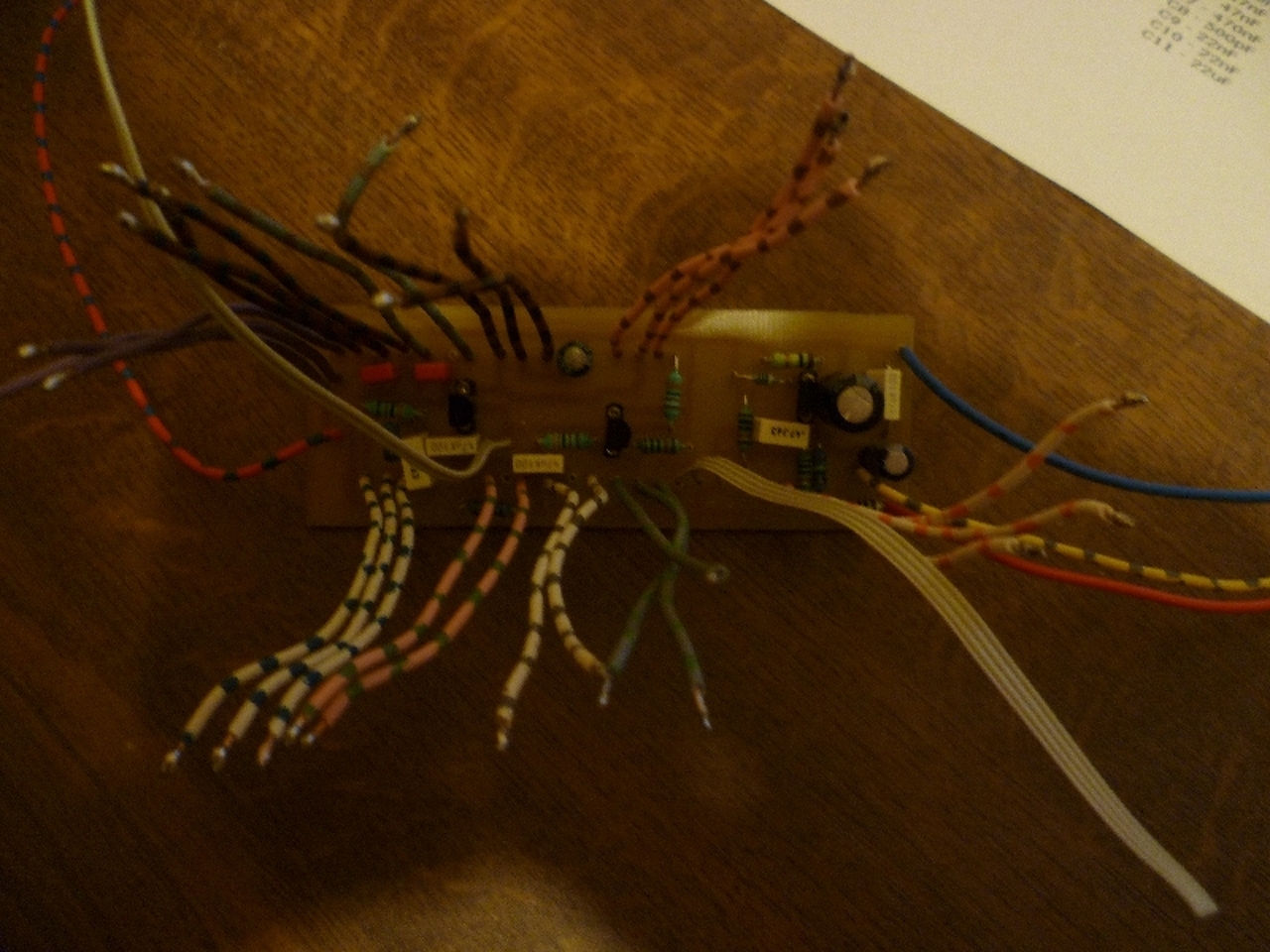

(#) mark.budai válasza gajdossmd hozzászólására (») Máj 26, 2014 /
Szia! Már írni akartam Neked, mióta láttam, hogy megépítetted. Nem vagy késői, még mindig ott hever az asztalom szélén, idő és kedv hiányában nem foglalkoztam vele (ezért nem is kerestelek). Most látom, a 2N5088 a HEStore-ból is rendelhető, az mpsa viszont nem, de ez most nem is lényeges. A fb kapcsolót jó hogy mondod, köszi! Viszont ez a gerjedés még mindig nem tetszik, ezzel aztán tényleg létre lehet hozni bármiféle frekvenciát.
Arra is gondoltam, hogy az én nyáktervemen a telifólia is bekever, aminek nagy része földön is van. Na meg az eredeti nyákon nagyjából helyben vannak a potik kivezetései, nekem úgy, ahogy az áramkör hozta, illetve az enyém jóval nagyobb dobozban (190x190mm) van.
A linked sajnos nem működik, nem jelenik meg semmi, sem Mozillában, sem Operában. Én nem találtam meg az eredeti Beavis-es nyáktervet, írtam is a srácoknak, pontosan március 12-én, de azóta válaszra nem méltattak.
Lehet, hogy megcsinálom ezt a nyákot, rendelek bele tranyót meg másik kapcsolót, épp van egy függő rendelésem a Hestoreban, még hozzá tudom dobni, mpsa-t pedig szerzek valahonnan.

(#) ZSozsóó válasza mark.budai hozzászólására (») Máj 26, 2014 /
Nem a tranzisztorokon múlik a dolog! De kipróbálhatod, lehet nem lesz igazam. Mondjuk próbáld meg a tranyókat piszkálni menet közben, mikor már gerjed, mondjuk hozzá érsz a műanyag tokozáshoz egy csavarhúzóval ,aminek a fém szárát fogdosod. Így elkerülheted, hogy más alkatrészt is "megszórj" az ujjaddal és tévútra vigyen, a csavarhúzó fém szárával beinjektálod a megfelelő helyre a perturbációt! Vagy ,ha hozzáférhető relatív könnyen, hozzá is érhetsz. Ha változik a dolog, akkor lehet a tranyó is. Ahol történik "valami"-t, ott általában ez a teszt sikerrel indikálja ezt, a "valami" egy kicsit "másvalamivé" alakítja, nagyon pongyolán megfoglmazva. Persze, ha nem ,attól még mindig lehet a tranyó, ez a szép az egészben. De ,ha van kéznél más fajta tranyó, ami még mindig nem a kapcsolás szerinti, azt is kipróbálhatod, ha semi nem változik, akkor hátra dőlhetsz és kijelentheted, hogy valószínű nem a tranyó lesz a ludas... De szerintem ennyire nem kritikus a dolog. Itt valami szórás, pozitív visszacsatolódás lesz.
