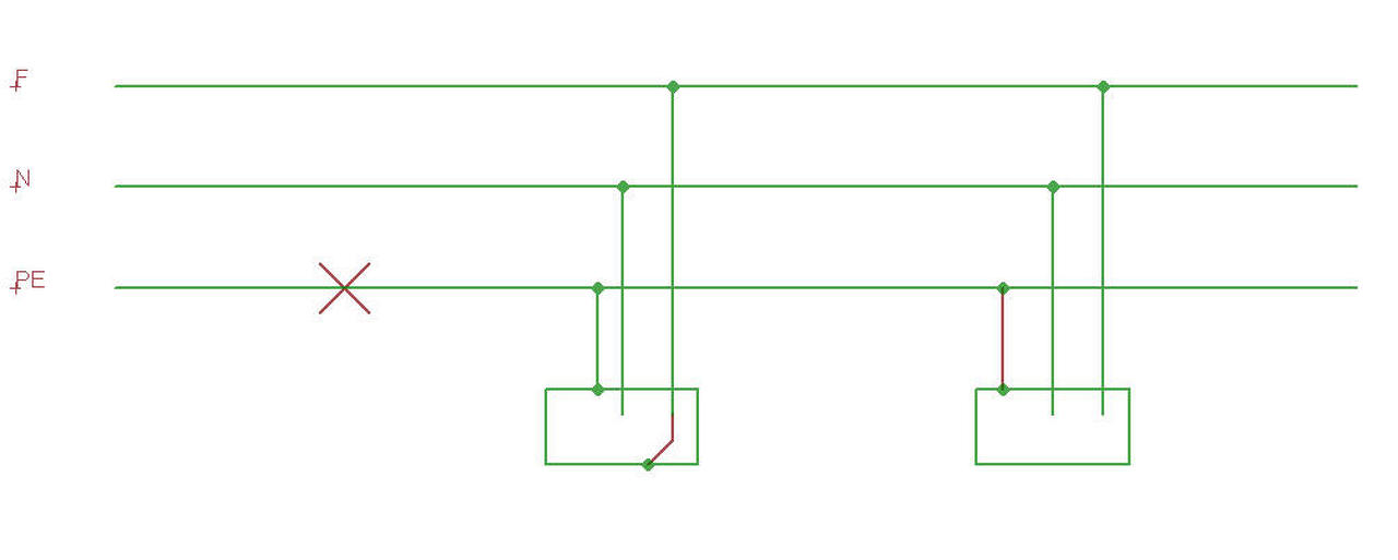

Mert ha meghibásodás van, akkor a kettős szigetelésű esetben mindig az a pólus lesz földön, amit megfogsz. Ha az egyiket leföldeled, és a meghibásodás folytán a másikat sikerül megfognod, ott az áramütés.

Kettős szigetelésű ==> Meghibásodás esetén se lehet feszültség érinthető részeken. Mert van még egy szigetelő réteg.
A nulla földelt, akár mit csinálsz, ha nem nálad, akkor a szolgáltatónál.
Olyan nincs, hogy az kerül földre amit megfogsz.
Szerintem a leválasztótrafó kettős szigetelését keverted Te ide.

(#) Szirty válasza pucuka hozzászólására (») Máj 30, 2014 /
A nem kettős szigetelésű, földelt készülék esetében szerinted miben tér el az eset ettől?

(#) Szirty válasza (Felhasználó 13571) hozzászólására (») Máj 30, 2014 1 / 3
Szervusz Zoltán!
A wikipédiás linkeden olvasható (többször is), hogy tilos földelni. De ez nem volt kérdés! A kérdés végig az volt hogy miért? Tehát a tiltás műszakilag megalapozott magyarázata az ami érdekes szerintem.

(#) kameleon2 válasza Szirty hozzászólására (») Máj 30, 2014 1 /
Miért tilos? Nézzünk egy konkrét példát. Notebook tápegység. Kettős szigetelésű, ezért úgy készít magának földet, hogy létrehoz egy virtuális földpontot. Jellemzően ezt úgy csinálják, hogy a fázisra és a nullára sorba kötnek egy-egy kondenzátort és a kettő közös pontja a virtuális föld. Ha ezt leföldeled - abból már érdekes gondok adódhatnak, mivel kb 115V-on van. Nyilván ez a virtuális föld el van szigetelve magától a géptől is és önmagában pedig földfüggetlen.
(#) proba válasza Szirty hozzászólására (») Máj 30, 2014 /
Talán ebben a formában: az első készülék rendes védőföldes, a második kettős szigetelésű, de le van földelve.Ha a védőföld megszakad, (ezt elvileg nem veszi észre senki) és utána egy készülék testzárlatos lesz, az eddig biztonságosnak gondolt kettős szigetelésű berendezés hirtelen rázni fog.
(#) Szirty válasza proba hozzászólására (») Máj 30, 2014 /
Szia proba!
Ez így teljesen érthető.
Tehát ilyen esetben azért halhat meg ember, mert a 2. kettős szigetelésű készüléket a tiltás és szabvány ellenére leföldelték.
Most helyettesítsük a 2. készüléket egy nem kettős szigetelésű, földelt fémházas készülékkel!
Nem ugyanez történik? Tehát az 1. ás a 2. készülék fémháza is fesz. alá kerül.
De ekkor így már nem azért halhat meg ember mert hibásan, szabványtalanul lett bekötve, hanem csak mert az ember egész egyszerűen így járt?

(#) Szirty válasza (Felhasználó 15355) hozzászólására (») Máj 30, 2014 /
Simpi!
Nézd csak az ábrán azt a piros X-et!!
