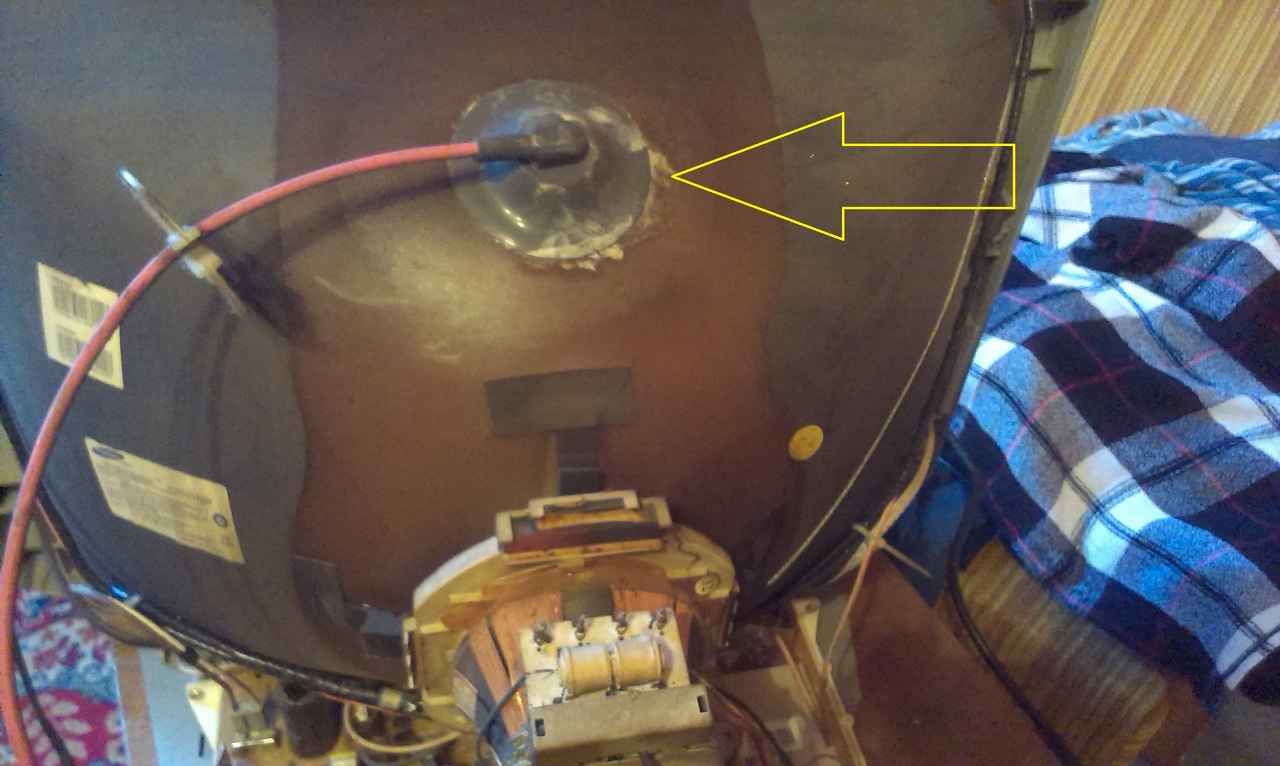

Üdvözlök mindenkit, újabb televízió hibába ütköztem és elbizonytalanodtam, régen volt már az iskolapad közelsége. Nos a kérdés a következő a képen látható készülékben a nagyfesz kábel végén halható sistergés, ez eddig új dolog, a tv azért lett széthúzva mert a hangfalakban erős búgás volt hallható ami mellett szólt ugyan rendesen a hang és képi gond sincs, kiporszívóztam és már csak ez a sistergés hallatszik, lehet ez attól hogy a tapadókorong forma cucc mellett szellőzik?Mit kell ezzel csinálni, tömítőpaszta vagy ez valami alkatrész hiba?A panelon égés nyom púpos kondi nincs, most már a hang is jó a képnek nincs baja.
Minden tanácsot szívesen fogadok, nem szeretném ha baja lenne a készüléknek, és abszolút nem látok hibás alkatrészt de ha kell tudok mérni.
Köszönöm előre is.
(#) skarlik válasza villanyipi hozzászólására (») Jún 9, 2014 /
szia.leveszed a cumit de süsd ki a csövet máskülönben nyakon ver...megtakarítod a korong környékét és a gumit .zsírral kend be,amivel a csapágyat szokták kenni újjadra rákensz és szépen rádörzsölöd.azbiztos hogy onnantól kezdve ha vizet önteszt rá se fog kihúzni 15 éve így csinálom és konyhában is jólbírja.
