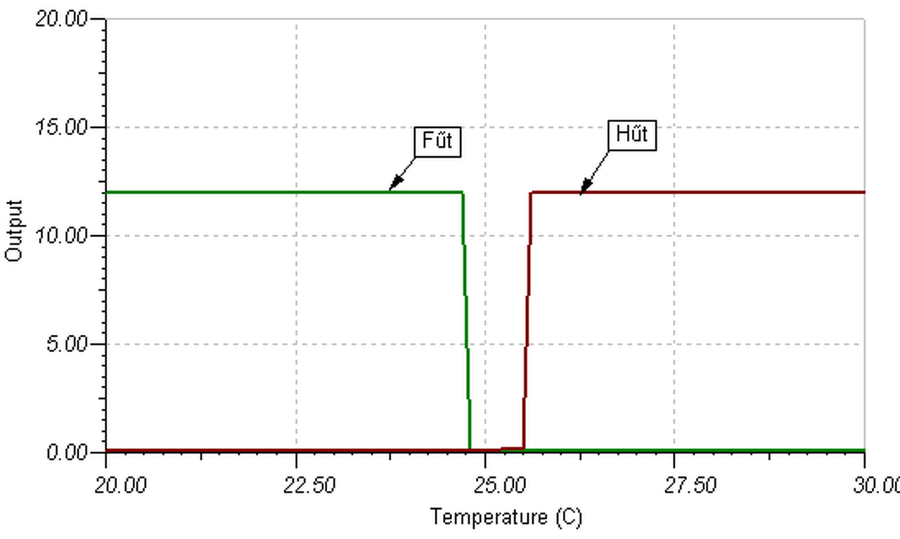

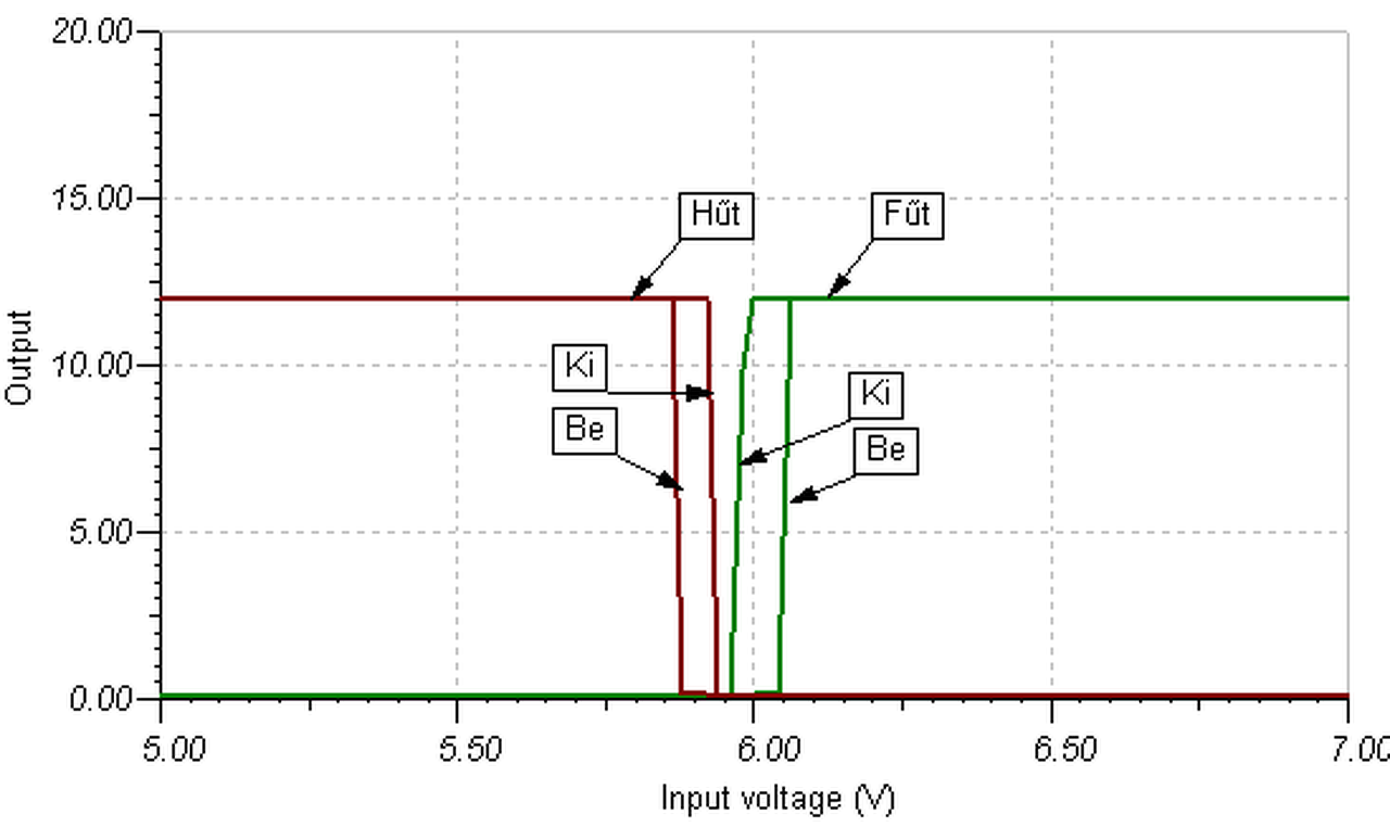

Hello! Termosztáttal az a gond, hogy ehhez nagy lesz a hiszterézise. Kivétel, ha két digitálisat használsz. De rajzoltam egy analóg kapcsolást, ez egy "ablakkomparátor".
- A hőmérsékletet (Temp-Set) a P1 potival lehet beállítani. - Az ablakot a két kapcsoló között, az R7 ellenállásával. (Két "Be" pont közötti távolság.) - A hiszterézist ("Be" és "Ki" kapcsolási pont közötti távolságot, hogy ne kapkodjon) R9 és R11 ellenállásokkal. Ez 1db IC, amiben négy komparátor van (tápfesz vezetéke persze csak kettő van). A kimenetekre lehet tenni egy-eyg Fet-et, ami meghajtja az akármit. A hőérzékelő, egy 10kohm-os termisztor. (A hőfokos grafikonon, fűtés kikapcsolását, és a hűtés bekapcsolását láthatod csak, mert a szimulátorral csak növekvő hőmérséklet tartományban lehet szimulálni. A másik kapcsolás feszültség vezérelt, hogy lásd a hiszterézisek alakulását, csak ott a termisztor feszültségét szimuláltam. Ott persze lehet oda-vissza menni.)
A hiszterézisre gondoltam, ezért is jött az ötlet, hogy két relét vezérelnek a termosztátok, ezáltal csökkenthető a tehetetlenségük "egymásra tolt" kapcsolási tartományokkal. Mellékeltem is a képet erről, hátha valaki szórakozna ilyesmivel. Szerintem pontosan ez az az áramkör, amit kerestem. Köszönöm! A szimulációkat szintén, bár azok áramkör nélkül is megjelentek a beépített kivetítőmön. :-] TLC 339-t nem találtam a Hestore-ban, csak LM 339-et. Az ugyanúgy megfelel a célra? 2 kétáramkörös relét (+1-1 LED-et) fog meghajtani a kapcsolás, a mellékelt módon. A nagy feketeség a képen a meghajtott peltier-t szimbolizálja.
Természetesen az LM is jó hozzá, csak a TINA-ban TLC van, én meg észre sem veszem már.

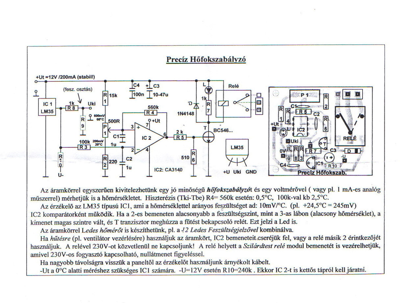

Üdv. Egy kis segítséget kérnék tőletek. A lent látható kapcsolást szeretném megépíteni, fűtőtestnek 2db 100W izzót használnék sorba kötve. A relét szeretném valamivel helyettesíteni, mert gyanítom nem sokáig bírná a sűrű ki-be kapcsolgatást. Esetleg triakkal valahogy össze lehetne e hozni.
Előre is köszi.
Ott a kép alatti leírásban a megoldás: szilárdtest relé.
Jobban örülnék egy triakos megoldásnak, mert olcsób.
Az optocsatoló + ellenállások + tirisztor = szilárdtest relé.
Se nem csak 5K+ -ért vannak, lásd a Gugli első boltos találatát: Link
Két kérdésem lenne, jó e így a rajz, és az R8+R9+R10 ellenállásokat ki lehet e hagyni a kapcsolásból. A hőfok beállítást az Ic-2-3-4 lábán végezném el, multiméterrel. Nem lesz hozzá kijelző.
" jó e így a rajz," Igen de lehet hogy a R7 ellenállást kissebre kell venni ~600ohm ( de próba és meglátod ( függ hogy milyen a 2 LED)) "R8+R9+R10 ellenállásokat ki lehet e hagyni " igen de ha a R10 kihagyod akkor 0fok alá nem tudsz menni. ( R10= -50-+150fok, R10 nélkül = 0-150fok ) "beállítást az Ic-2-3-4 lábán végezném el, " Az a baj, hogy a IC 3láb változni fog a visszacsatólás miatt. De járható ut, csak figyelembe kell venni, a változást. üdv.
Rátudnál nézni a kapcsolásra egy kicsit változtattam az értékeken,mert 35-39 celsius között használnám csak.
Így kb 0,2 celsius a hiszterézis ha minden igaz,és így könyebb a beálitás is. Előre is köszi.
