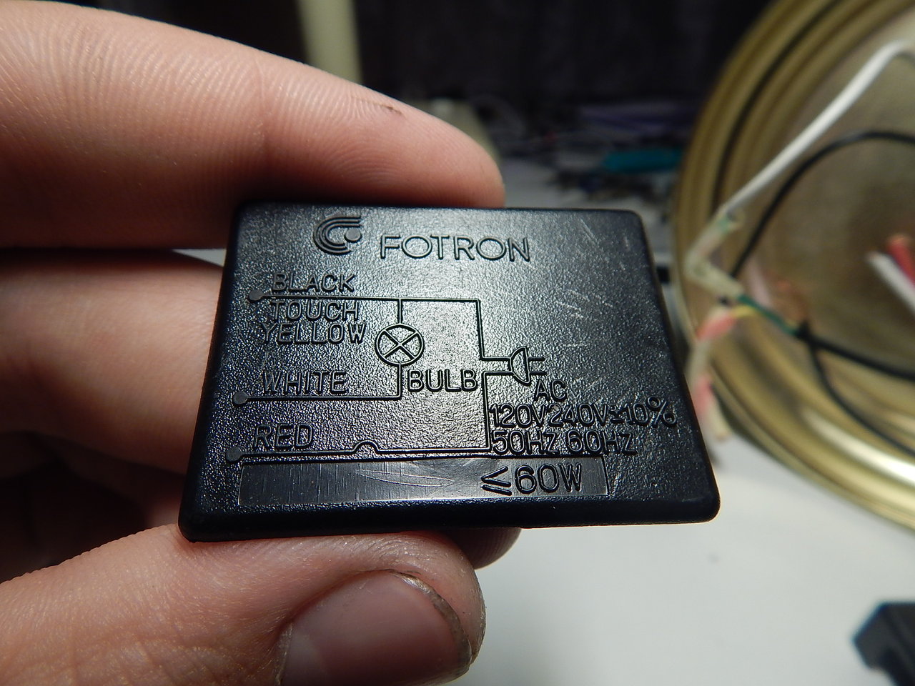

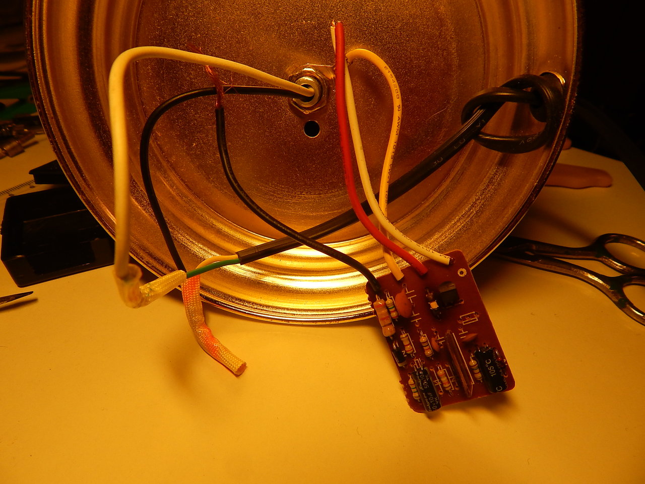

Nemrég vettem egy szép rézzel futtatott vas aljú és kerámia szárú üveg búrájú lámpát ami 60W-os. Kapcsoló nélküli furcsáltam is, de 500Ft-ért 2db megérte mert tényleg szép darab. Tettem bele 60w-os izzót bedugom és semmi még fel sem villant pedig az égő zsír új volt, kicseréltem még 3 másik 60W-os izzót is próbáltam azok sem működtek utána egy zsír új 40W-sal próbálkoztam azzal sem kapcsolt be. Na de meguntam leettem az alját és mit találtam, volt benne egy kis fekete dobozka amiből 4 vezeték jött ki, az egyik ment a testre, na itt egy nagyot néztem. Ekkor az jutott eszembe nem e tapskapcsoló lett volna kipróbáltam tapssal és azzal sem semmi, utána kibontottam a kis fekete dobozt amiben gy áramkör volt. A dobozkára valami tach-os cucc volt írva. a kis panelkán az egyik ellenállásnak lőttek, teljesen elégett még a festék is lepattant róla. A rossz ellenállás a piros vezeték előtt a tranzisztor mellett látható. A kis panelen látható drótok be voltak szépen a kis dobozon látható módon, én csak azért szedtem ki mert még meg tudom hogy mi az addig is világítson direktben. A kis dobozra ez van írva: HIC TOUCH-ON SWITCH MODEL: F-113 MADE IN FOTRON ELECTRONIC FTY Szerintetek mi ez a szerkezet ? Mi kapcsolhatja be a lámpát hogy világítson ? Milyen értékű és mi lehet az az ellenállásnak látszó cucc ? A hozzászólás módosítva: Máj 31, 2014
Érintő-kapcsoló; megfogod(érinted), és lőn világosság. Mármint javítás után.
Lehetséges, hogy érintésvezérelt, így a fém talpat kell megérinteni és akkor kapcsol ki illetve be.
Amint a fekete dobozkán a feliratok mutatják, a sárga vezeték érintésére kapcsol az elektronika. Gondolom az volt a fém talpazatra kötve.
Csak óvatosan tapperold, hálózati fesz alatt ha összekevered a mazzagokat megrázhat! A leégett ellenállást próbáld megmérni egy mérőműszerrel . Ha nem mutat semmit megszakadt, de az egyik végére az egyik műszerzsinórt, másikat a fémréteghez érintve közelítő értéket következtethetsz (összeadod az egyik végétől és a másik végétől mérhető max. értékeket.)
Igen a sárga vezeték ment a fém vázra.
3 fémréteget látok. A multiméteren 200k állásban az elsőnél 1.6 a másodiknál 6,5 a harmadikat meg egyik oldalról sincs érték.
Azt írtad kettőt vettél. Mindkettőben rossz ez az ellenállás?

A fotóidon én csak egyet látok megpörkölve, a háromlábú mellett. Azt kéne tán cserélni, de mintha lenne ott egy vastagréteg vagy hibrid modul is, és ha abban is elfüstölt valami, akkor marad a ki/be kapcsoló
Oda van írva az egyik vezetékre hogy touch=érintés.
Szóval érintésre működik.
Van egy csomó érintés vezérelt kapcsolás itt a fórumon is, ha minden kötél szakad, akkor tudsz bele csinálni egy új áramkört, hogy megmaradjon eredetinek a lámpa tulajdonsága.

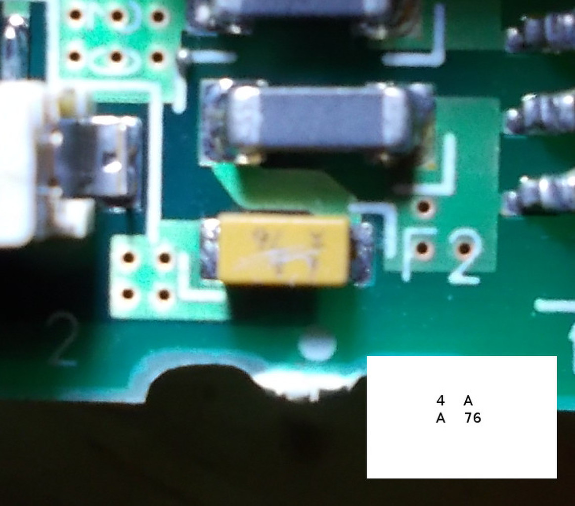

Meg tudná valaki mondani, hogy mi az a sárga alkatrész a mellékelt képen? Melléírtam, hogy mi van ráríva, bár a négyes alatti A-betű lehet, hogy egy japán írásjel vagy egy kis emberke lenne...
Ha hihetünk a jelölésnek mellette, akkor elméletileg biztosíték, és a jelölésből én 4A-re tippelek. Bár miért van akkor sorban vele egy ellenállás?
Kösz, ebben reménykedtem (hogy biztosíték), mert szakadtnak tűnik. Ez egy laptop dokkolójának a tápcsatlakozó utáni része, itt a bővebb környezete:
