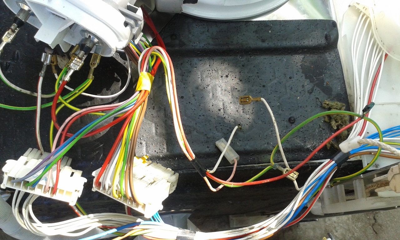

(#) Balaton válasza botesz hozzászólására (») Máj 26, 2014 /
Igen ezen látszik. Tehát a sorban fűzés a motor rövidre zárt érintkezőin megy át. A Fekete lesz a vezérelt 230V. Valami még lehetett itt bekötve motoron kívül? Úgy látom minden be van kötve csak a motor hiányzik.
Sajna ez nem ilyen. Itt a motort nem érinti a sorba fűzés. Minden az ajtóból a vezérlésről jön. Megállt a tudomány!
(#) botesz válasza Balaton hozzászólására (») Máj 26, 2014 /
Lehet hogy a motorról még megy valahova kábel.Ugye egyszer kap egy fázist és egy nullát.Ez a 2 vezeték az ajtóból jön.És marad neked 2 db. Szerintem mindkettő egyre megy.Mindenesetre at egyiket dugd rá(vagy ne) és kapcsold be.Egyből ki fog derülni hogy mi nem megy.
Hááát, méricskélek még egyet, legalább a nullát találjam meg. Aztán meglátom. Gondolom a fázis úgyis vezérelt, nem tudom kimérni így.
Nem találtam nullát a szabad vezetékek közül. Fázis szintén nem mérhető. Ez a veszteség listára fog kerülni. A szinek sem segítenek - rózsaszin - 2 db fehér, az egyik kis csatival - egy hosszú piros. A piros mintha máshova ment volna mert nagyon más a hossza.
Kösd be aztán kiderül-Vagy megy vagy nem(mivel más lehetőség nincs......

(#) totti hozzászólása Jún 1, 2014 /
Nekem is egy Siemens mosogatógéppel lenne problémám. A hibajelenség az, hogy a program megáll 2-szer, egyszer mosás során majd öblítés során. Ha továbbtekerem akkor megy tovább. Ami érdekes, hogy mindig hideg vizzel mos, hiába van beállítva 65 fokos mosás. Szárítani sem szárít. Ha jól sejtem valami a fűtéssel lesz, és emiatt nem megy tovább a program. Kimértem a fűtőszálat 22ohm az ellenállása ez elvileg jó. A fűtőszál két pólusán feszültséget mérve konstans 0-t kapok. A mosogatógép belseje hasonlít botesz által feltöltött képre. Mit kellene még kimérnem hogy megtudjam mi a baja? Pontos típusszámok: SE24900/13 FD7911 270390
Köszönöm
(#) botesz válasza totti hozzászólására (») Jún 1, 2014 /
A hőérzékelőt vagy a fűtőbetét 2 pontja között lévő nyomáskapcsolót nézném meg.
(#) totti válasza botesz hozzászólására (») Jún 1, 2014 /
A hőérzékelőt merre találom? Valamint ezeket multiméterrel hogy tudom leellenőrizni?
A konkrét típusra nem dobott gépet a gugli szóval nem tudom milyen vezérlése van de ha olyan mint az enyém akkor szerintem digitális.A hőérzékelő a fűtőbetét tetején van.De vigyázz vele mert ebben kapásból 2 van egybe építve.Az egyik fele az egy túlfűtésvédelem a másik pedig egy sima NTC.
Képek
Ezeket fényképeztem.
Látom megtaláltad a nyomáskapcsolót és a hőérzékelőt.Ezeket ellenőrizd.
Ezt hogy csináljam? Multimétert úgy ahogy tudom használni csak nem tudom milyen módban és melyik vezetékeket ellenőrizzem. A nyomáskapcsolón van 3 vezeték. A hőérzékelőn pedig 4.
A multit fesz mérésre állítod. 300V os méréshatárban.(vagy amennyi neked van a lényeg az hogy 230 felett legyen)az egyik felét ráakasztod a nullára a másik felét pedig a piros vezetékre.Ott 230V nak kell lennie.
Köszönöm. Akkor a hőérzékelőnél a piros és a piros-fehér az NTC vezetékei?
A nyomáskapcsolónál van a fehér, a fehér-zöld ami megy a fűtőszálra, valamint egy fekete-szürke. Ezek közül melyik mi? A fűtőszál másik kivezetésén a piros gondolom a 0.
A piros és piros fehér a túlfűtésvédelem.Amúgy digitális a gép vagy mechanikus vezérlésű?
Mert mechanikusba nincs ntc akkor az csak egy sima hőbimetál.A nulla a szürke és ha nem a fűtőszálra(tehát amikor nincs keringetés) akkor az valahova máshova megy.Amikor meg keringet akkor meg a betétre megy a nulla ha jól láttam.
Mechanikus forgókapcsoló van rajta, van 2 gomb a hőfok kiválasztásra.
Akkor a nyomáskapcsolónál a fehéret és a fehér-zöldet kellene mérnem, egyiken mindenképp folynia kell áramnak.
A hőfokszabályzónál akkor a zöldet és a fehéret mérjem?
A pirosra és a szürkére akaszd a műszert.
0-t mutat a műszer :S Lehet valahol szakadás van a rendszerben?
Igen nézd meg hogy a hőkioldó előtt van fesz.(ahonnan a piros jön)
Na végeztem méréseket. A nyomásszabályzó 3 kivezetésén. A fehéren jön be a 0 szerintem, mert ott a mosás ideje alatt folyamatosan mérem a 220-t a piros vezetékhez képest ami a fűtőszálra csatlakozik. A szürkén is tudtam mérni 220-t de ott megszűnt egy idő után, a fűtőszál másik kivezetésére menő fehér-zöld vezetéken viszont sosem volt 220 :S Ebből következtethetek arra hogy a nyomáskapcsoló a hibás?
Vagy lehet hogy csak be van szorulva. Ezeknél ez egy szárazon futás elleni védelem hogy ha nincs keringetés akkor ne tudjon fűteni.Szedd ki a szálat lehet hogy egy kis pucolás után jó lesz ha nem akkor cserélni kell a kapcsolót.
