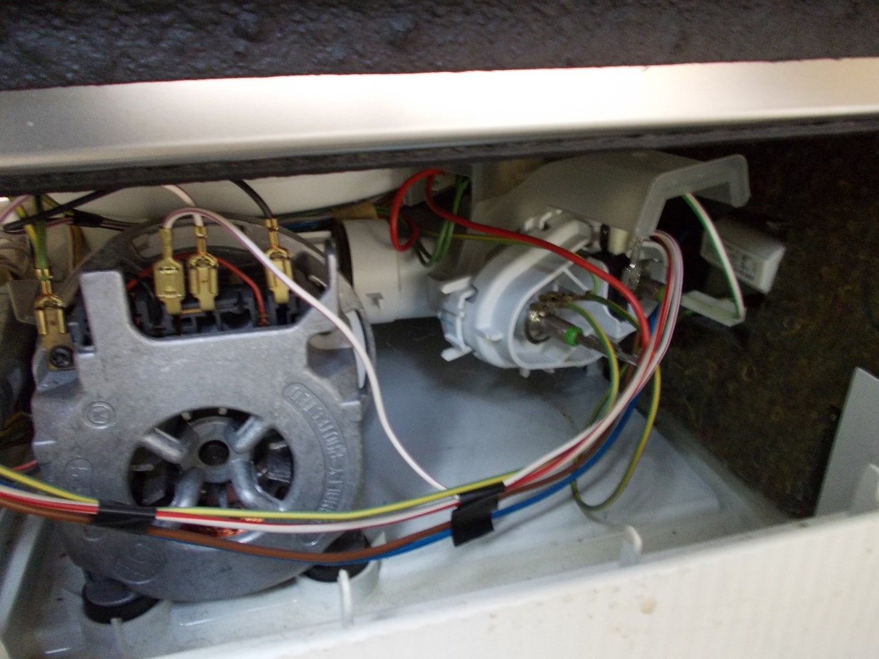

(#) Hammon hozzászólása Máj 19, 2014 /
Meg van a hiba. A motornak direktre kötve varrógép hangja van, és lötyög az egész. Nem tudom,hogy ebben van-e csapágy meg ilyenek. Szedett már szét valaki ilyet?
Javítható?
A motor típusa CPO 45-001
80W 50Hz
(#) botesz válasza Hammon hozzászólására (») Máj 19, 2014 /
Ha hasonlít a lúgszivattyúra akkor cseréld ki egy olyanra mint ami a legtöbben van.Az a motor kuka esetleg elteheted emlékbe de nem sokat ér.A másik fajtát bontottban szerintem 5 eFt ért megkapod.
(#) Hammon válasza botesz hozzászólására (») Máj 19, 2014 /
Így néz ki:
Motor
De,hogy a lúgszivattyú hogy néz ki azt nem tudom. Ilyen,mint ez nincs még egy a gépben az tuti.
Márpedig van csak az jóval kisebb.A működési elve ugyanez.

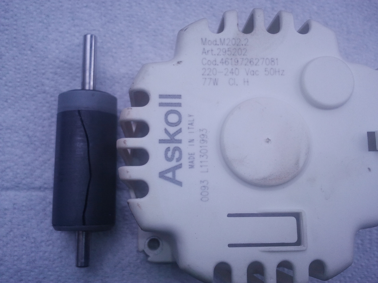

(#) michkey hozzászólása Máj 20, 2014 /
Üdv Mindenkinek! Hátha ... van más megoldás is mint komplett motor csere. Egy Whirpool ADG 8300 IX -es keringetőjével úgy jártam, hogy egyre nőtt a program idő (pontosabban nem csökkent a kijelzése) és a motor játszott egy kicsit majd kezdte ismételten uazt. a műveletet. Kibontás után azt tapasztaltam, hogy motor mágneses tengelyén a mágnes elrepedt miután ha felpörög akkor kicsit szorul és nem produkálja a kellő nyomást.
A kérdésem, lehet ilyen mágneses tengelyt valahol beszerezni, javítani?
Mellékelek egy képet a motor adatlapjáról és a tengelyről.
(#) Hammon hozzászólása Máj 20, 2014 /
Whirlpoolnál egy új 20.000 bruttó. Annyit szerintem még megér.
Köszönöm a segítségeket!!!
(#) botesz válasza michkey hozzászólására (») Máj 20, 2014 /
Csak komplett motort tudsz venni de akkor már a normális fajtát(nem állandó mágnesű forgórészes) érdemes és abból is bontottat.

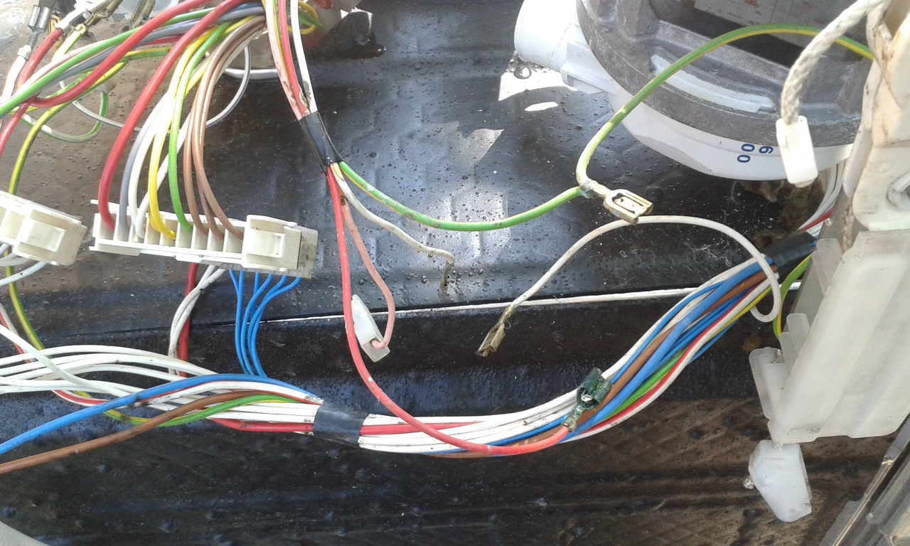

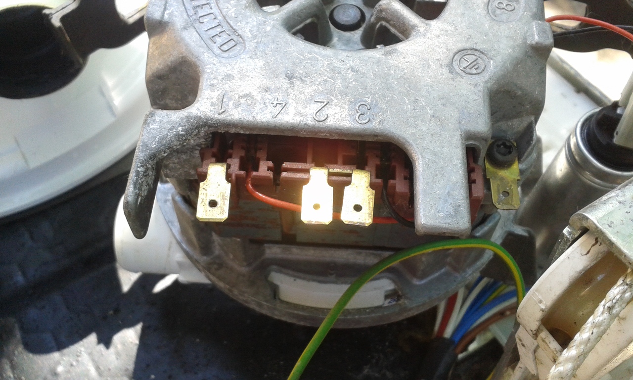

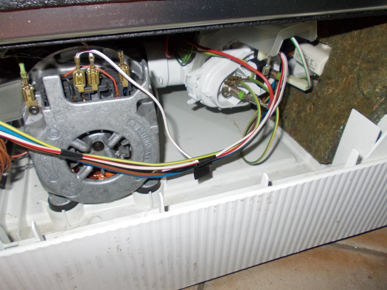

(#) Balaton hozzászólása Máj 26, 2014 /
Üdv Mindenkinek!
Egy Siemens gép került hozzám szivattyú motor nélkül. Már rég volt a kezem alatt ilyen gép. Van hozzá motorom, de nem jutok dűlőre hogyan kell bekötni. Több a szabad csatlakozó, mint ami a motornak kell. Csatolok fotót! Ha tud valaki konkrét segítséget előre köszönöm. Az egyik fehér csati keskenyebb. A piros jó mocskos, de most nem ez a lényeg. A földelés oké, hogy hova kötöm.
(#) botesz válasza Balaton hozzászólására (») Máj 26, 2014 /
Az enyém ilyen.Hátha segít.
(#) Balaton válasza botesz hozzászólására (») Máj 26, 2014 /
Köszi, gyors voltál.
Ha jól látom a fehér-lila csíkos a fűtőszál kapcsolójáról jön. a többi színét sajna nem látom.
Esetleg itt.Sajnos több fotót nem csináltam akkor róla.
