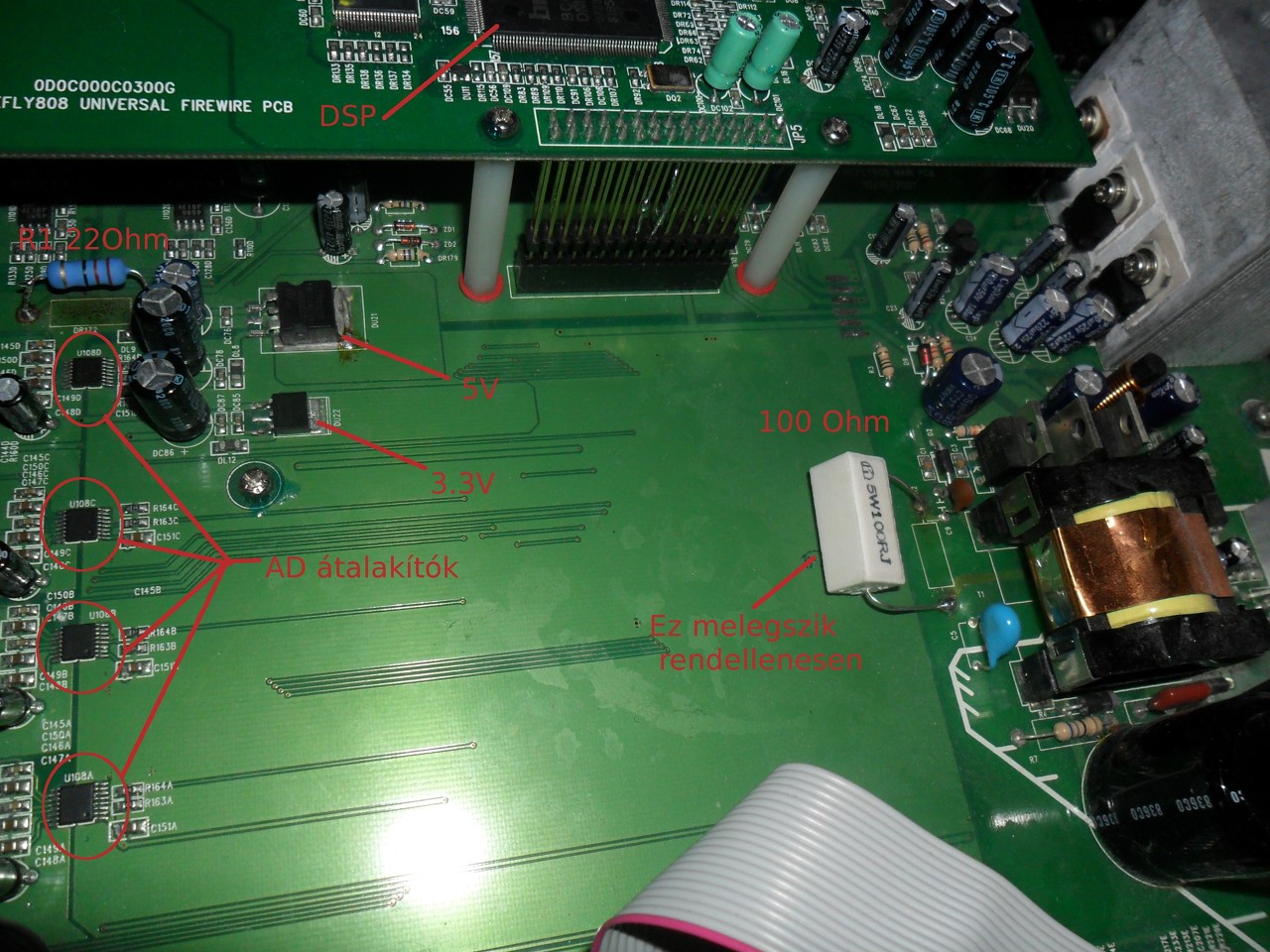

Igen. Mindjárt teszek fel képet, mert vakon vagytok, és így nehéz átlátni csak rajz alapján.
Jobb oldalon a nagy fehér 100Ohmos sokkal kisebb teljesítményű volt, de leégett volna, így cseréltem erre, így működik a készülék, de kellemesen forró...
A hozzászólás módosítva: Jún 3, 2014
Hát ez elég béna megoldás egy gyártótól hogy a 15V ra sorba köt egy 5W ellwenállást csak feszültség csökkentésre (fűteni....., ezért érezted a szagokat.Sajnos ez így nem hiba hanem tulajdonság).Tuti 22ohm volt eredetileg? Nem is értem minek tette bele, a 7805 elvisel 15V bemenőfeszt.Ezenkívül a leégése nem okozhatott semmilyen hibát a készülékben mivel a 7805 megvédett minden 5V fogyasztót.
Szerintem nem a melegedés okának felderítése fogja megoldani a hibát sajnos mert azt tudjuk miért meleg (ha jó a rajz), a cirka 1A áram miatt.
Az a kapcsolóüzemű tápegység különálló rész. A képen jobbra fent van 6db ónozott tápvonal, ott csatlakozik az alaplapi részhez. Mind a hat szál feszültségét berajzoltam a rajzon, és stabilak rendben vannak, ezért nem viszgáltam a táprészt tovább.
Idézet: „ezért nem viszgáltam a táprészt tovább” Ez logikus de azért jó lenne ha lerajzolnád legalább a környékét a 100ohm nak. Legalább azt derítsd ki hogy a 230V oldalon van e ? Ha nem akkor melyik DC feszhez köthető? A hozzászólás módosítva: Jún 3, 2014
Ez a lekötögetés szerintem egyáltalán nem jó ötlet, meg nem is old meg semmit, csak max azt mutatja meg, hogyha nem megy valami, akkor na az pont az adott épp lekötött tápról ment, amit előtte meg ugye egy multival simán ki tudsz mérni hacsak nem, több 5V-os ág is van a készülékben...Amire én pl kíváncsi lettem volna, az a kétféle állapotbani áramfelvétel - az egyik a melegedés közbeni (amikor nincs pc-re csatlakoztatva) a másik pedig az az áramfelvétel, amikor pc-re van kötve a kártya, és az áramfelvételt pedig Ohm tövrényéből lehet megtudni, az ellenálláson eső feszültséget mérve! És ezt egyelőre csak puhatolózásképp nem messzemenő következtetések levonására, az ellenállás meg nyilván a nagy fesz-különbség miatt meleg, de ha a készülék nem minden állapotában, az fura... főleg, hogy pc re kötve is elvileg kb ugyanannyi dolognak kéne működnie benne, mint anélkül (vagy mégse?)

Talán a DSP nem megy ha nincs a PC driver felől inicializálva és ettől drasztikusan csökkenhet a fogyasztás.

![]() Ismételten megnéztem a feszültségek nagyon pontosak, ha melegszik hát melegszik... Áramfelvétel áganként jól jönne természetesen. 22ohmon egyik oldalán: 13,77V másik végén: 14,97V ami 1,2Vfeszültségesés. Ez kb. 54mA A hozzászólás módosítva: Jún 3, 2014

![]() elégett valami a panelen és nem nézted meg alulról? Simán lehet hogy találnál egy elégett vezetősávot. Szedd csak szét....hajrá Idézet: Akkor nem értem...„Áramfelvétel áganként jól jönne természetesen.” Ha megméred az ellenállásokon eső feszültséget, akkor meg is tudod az áramfelvételt... (I=U/R) Azt értem akkor, hogy a táppanelt kiszerelni ezek szerint nem egyszerű, de ahogy látom szerintem az a szekunder oldalon lehet, mert a fotó alapján, ha jól gondolom, a nagyfesz-rész azzal a fehér elválasztó-jelöléssel be van jelölve, és a kép sarkán látható nagy kondi meg akkor gondolom a 400V-os bemeneti kondi lehet... Esetleg azt lehet, hogy látok ott furatszerelt alkatrészeket, amiknek a lába a multiméter mérőzsinórjának a hegyével elérhető a fenti oldalról(alkatrészoldalról) és azokon elindulva talán kiderül, hogy hova tartozik az az ellenállás.. de ez amúgy viszont lehet nem is olyan fontos... Meg, hogy kötekedjek, a "nagyon pontosak" se túl releváns definíció, melyik táp mennyi, mennyi terhelve és mennyi terheletlenül, és milyen műszerrel mérve, mert ha valami pont olyan multid van, ami amúgy se igazán pontos és esetleg még az elem is majdnem le van benne merülve, ki tudja... A hozzászólás módosítva: Jún 3, 2014

Most látom, hogy módosításként írtad hozzá az áramfelvételt... 54mA egyébként nem túl sok... milyen ellenállás volt ott eredetileg?
Illetve így, hogy 22ohm nem tudom, hogy az melyik ágban van, ha tudod akkor szerintem mérd meg minden ágban, ha ilyen "előtét" ellenállás a rajta eső feszültséget, és írd be ide mindet, hátha kiderül belőlük valami... Meg amúgy az ellenálláson, ha a multid elemről működik simán mérhetsz közvetlenül is feszültséget, nem kell a földhöz képest mindkét végén külön-külön... még akár meglepetést is okozhat, hogy valami más ponthoz képest mérted, nem konkrétan az adott áramkör "földjéhez" képest...
Az elem vadi új. Odaírtam a feszültségeket. Annyi amennyi kell. Az 5V az a valóságban 4,9V a 15V meg 14,9V de olyan stabilan áll a műszeren, bármi történik, hogy nem kételkedem bennük. A 3,3V is fix.
Minden digitális rész tökéletesen hiba nélkül üzemel. Az analóg részek szintúgy. A dsp működik. Egy helyen akad el a jel a 4db AD-k kimenetén, a szinkron órajelek jók. De ezt már sokszor leírtam. Tehát az, hogy a 4 AD rossz, az számomra nem kétséges.

Idézet: „Tehát az, hogy a 4 AD rossz, az számomra nem kétséges.” Márpedig a 22ohm leégése nem okozhatta az AD-k halálát. Fordítva esetleg igen de akkor csak 1 AD hibás. A hozzászólás módosítva: Jún 3, 2014
Meg amúgy, ha kiszámolod az 54mA^2*22Ohm=0,06W ezt szinte akármilyen ellenállás kibírná, szóval ezért így kiszámolva az értéket még furábbnak tűnik, hogy csak ennyi áram folyik ott...
Amúgy még simán az is meglehet, hogy tényleg villámtól/egyéb túlfeszültségtől ment tönkre a készülék? Mert ekkora áramot a kép alapján egy min 1W-os ott lévő ellenálláson szerintem kb nem is lehetne érezni, valószínű, még kézmeleg se lenne az ellenállás... Szóval valami vagy hibás (volt/most is az) a készülékben, vagy valami le tudja terhelni ennyire, de az most nem megy éppen, vagy tényleg valami túlfeszt kapott és azért ment tönkre, vagy valami zárlatba ment, és amíg zárlatban volt addig fűtötte az ellenállást, aztán az ahogy tönkrement megszakadt, és mostmár nem folyik arra áram... és ha ez még az az alkatrész volt ami még eleve is sokat fogyasztott, akkor megvan, hogy most mért csak 0,06W esik az ellenálláson Az ad-k fogyasztása amúgy az adatlap alapján: (adatlap 10. oldal) (VA+ VL,VD)max 25,5mA+18,5mA=44mA /AD A hozzászólás módosítva: Jún 3, 2014
