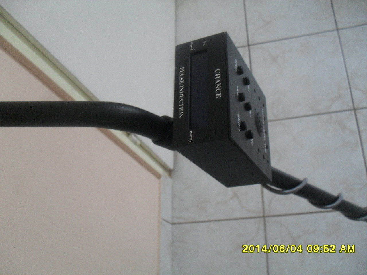

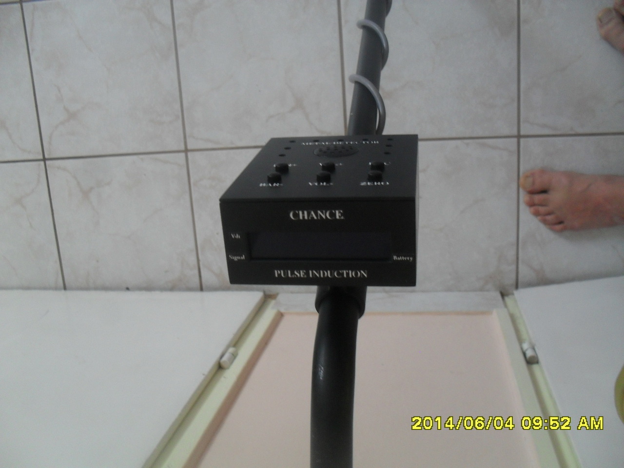

Univerzális nyél mankóból. A készülékházon (házakon) levő bilincs segítségével egy mozdulattal le lehet pattintani a nyélről a gépet, és a helyére másikat lehet tenni, vagy akár az egész akkupakkot lehet egy pillanat alatt cserélni.
Most már kapizsgálom. Az alsó tranzisztor a tekercs önindukciós feszültségét kapja meg, azaz a tekercs önindukciója jut rá, az erre kinyitó diódán keresztül. Akkor igazi szerepét -gondolom- majd működéskor lehet kielemezni, hogy mikor kap nyitó záró jeleket.
Ez tök jó! Hogyan egyenesedik ki a mankó? Én még csak hajlítottat találtam, azt viszont fárasztón használni.
Hőlégfúvóval megmelegítve kiegyenesíthető. A forró víz kevés volt neki. Sőt, az utólagos csiszolások nyomát is el lehet tüntetni a hőlégfúvóval.

Még egy pár kép! Hátha valakinek hasznos lehet!
Az első teszt panelt is összeraktam abba sima lcd-t raktam azt jobban lehet látni nappal mint a kéket! Az egyikben ami be van dobozolva az1.2.1 szoftver fut. a másikban a 0.83-as!
Nagyon szép dolgok tudnak kikerülni a hobbisták kezéből.
Szerénység,és szép munka,csak gratulálni tudok!!
Tényleg jó.
